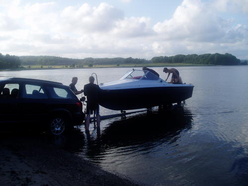

såå N ! sjö sättningen gick bra:) haha, vad kul! hoppas det gick bra, vad dricker din Liter/30min min dricker inte mer än 5l/30min och då körde jag på en 20 knop gasa och bromsa hela tiden körde åttor typ, och sen sátt inte termostaterna i så motorn kunde inte bli varm=drar mer soppa.
checka bilden---> inte djupt va?
Sammanfattning sjösätttning: det började med att vi åkte ner åkte en bit bort med bilden för att komma till en båt ramp när vi väl fått i båten så startar inte skiten! eller jo i 15sekunder varje gång, men men hem med den igen och börjar mecka dagen dagen efter då det regnade dagen imellan så på lördagen så kollade jag och några andra på campingen det visade sig att jag hade satt i impellern och vänt splindsen åt fel håll så pumpen pumpade åt fel håll= kom ´ nästan inget vatten. det var fullt med vatten i 100 liter tanken som vi presis tankat! :( men vi rättade till det: fixade impellern och såg då samtidigt att packningen var trasig till impeller huset åkte och köpte packningscement och fixade detta sen hällde vi i några flaskor K-sprit i tanken som löser upp vattnet, och lite i en jeepdunk som vi körde motorn på för att få bort vattnet ifrån förgasarna. vi tog ur termostaterna för en annan trodde inte dom fungerade så vi tog med dom hem( och testade dom och rengjorde domm o vi kom fram till att dom funkade);  Till slut gick motorn och vi körde ner till stranden vid campingen varav det var för grunt och vi inte fått på båtem mitt på köl rullen längst bak och då gick den inte av men vi fick av den till slut med resultatet att båten var iu vattnet och vi dragit av linan som man vevar upp båten med ^suck^ då vi lånat båt trailern av en kompis :( men jag och en kompis stod  i båten och förökte få i gång motorn men den startade inte
vi kom i alla fall in till bryggan och min båt plats då jag var dyngesur pga att jag fick hoppa i vattnet och putta iväg båten för den inte skulle gå i dom andra båtarna för pappa hade fäst en lina i fören innan som han drog in oss med men det var bara en 35meters ankarlina så han fick bada han lite också haha!,  aja dagen därpå gick jag och farsan ner och tittade på felet det visade sig att pumpen som vi tagit bort f´ ör att det egentligen inte ska vara någon extra pump på en utombordare men nu fíck vi ha det för det visade sig att motorns ordinarie pump inte orkade suga genom filtret som satt där och filtrerade vatten och smuts så vi moterade in pumpen igen  och då gick den ! såå iväg och brummade där jag och  kompisen i en 30 minuter och den drog inte mer än en 5 liter och då var ändå inte termostaterna i och då kylde vattnet hela tiden genom att det gick in och ut utan något stopp och då blev motorn inte varm. vi låg ändå i en 20-25 knop  och åkte i nollor och åttor ( dvs, gasa,bromsa,gasa,bromsa osv.
MVH Wilhelm båtnisse Elofsson numera med en båt som är sjösatt och fungerar ;) haha

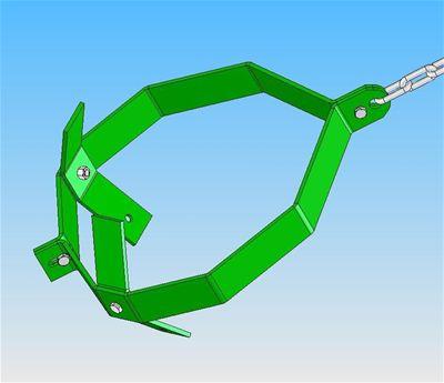

Ska du bygga egen (Svetsa egen) bojförankring?
            /Ziggalo
jajamen , är lite snål så det får bli det istället även om dom inte är så dyra , så här ska den ungefär se ut... , det blir en P ring lr moring ring som de heter...
Spännande, du får berätta hur det går, både med tillverkningen och hur den funkar.
I vilket matrial ska du göra den i?
                     / Zigge
