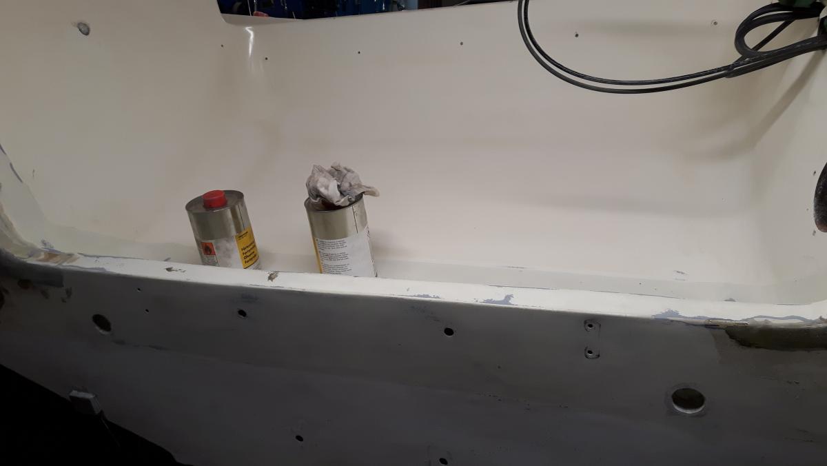

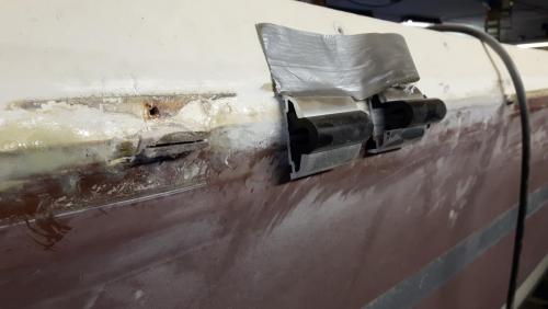

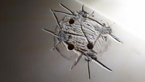

Passar även på att lägga igen lite gamla hål,på bilden syns ett fäste från en jätteantenn som gjort lite stresssprickor som jag slipat ur.
Bortkapad fläns
Lister testning

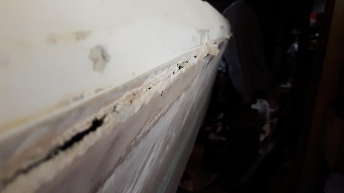

Blev nån timme igår,slipade ur lite sprickor efter en mindre lyckad montering av en pulpit av föregående ägare.
O vad man önskar att "vissa" inte ska mecka med saker man inte vet nåt om,när pulpiten börjat o släppa har man tryckt i plugg för gipsskiva :wacko:

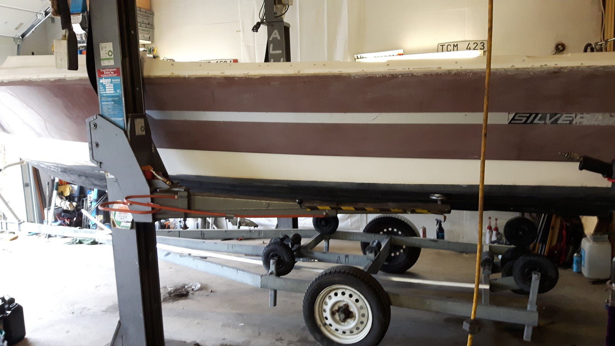

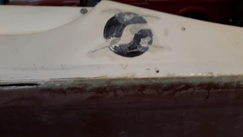

Har även påbörjat att värma bort dekaler o tusan vilken lyster båten hade som ny.

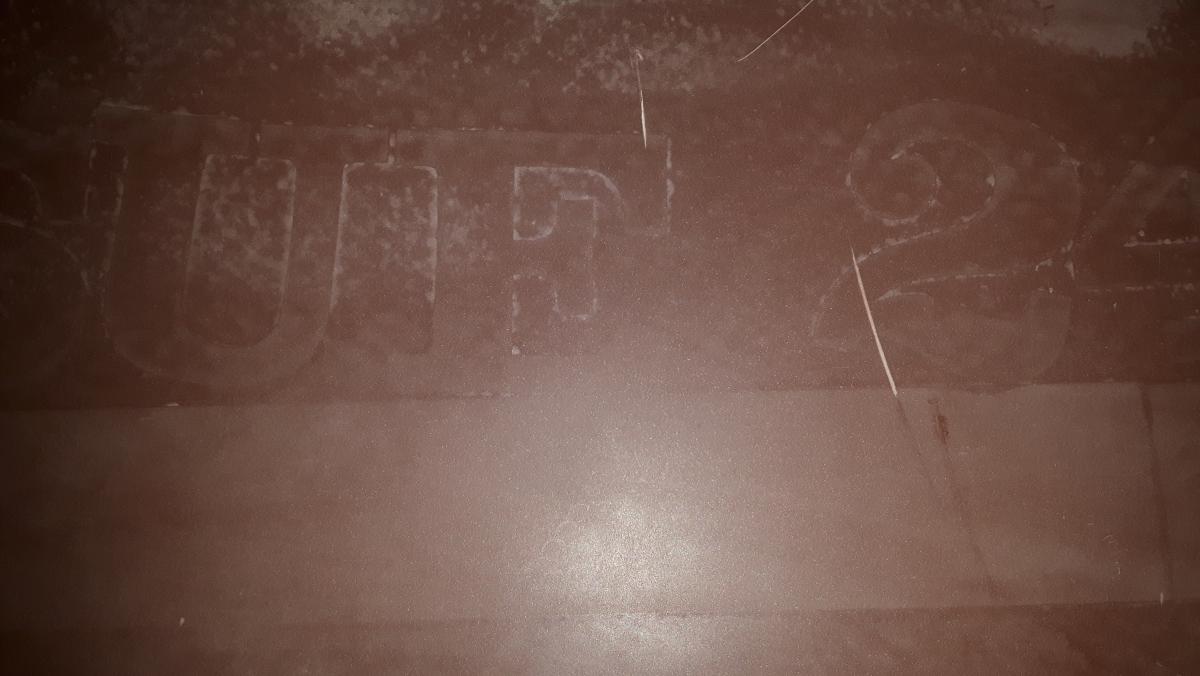

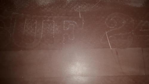

Ledig dag idag och kör lite slipning av fribord då dök en gammal märkning upp hehe,är det möjligt att söka i gamla båtregistret?
Vet att min båt gått i Norrköpingstrakten men har typ ingen historia vilket är synd.
Enligt www.svensktbatregister.se:
Söker du uppgift om en båt som har varit registrerad i det tidigare statliga båtregistret (t.ex. reg.nr. ABC12), så kontaktar man Riksarkivet i Marieberg per e-mail: riksarkivet@riksarkivet.ra.se. En förfrågan är kostnadsfri men måste alltså göras per e-mail och inte telefon!
Tack drar iväg ett mail så får man se, :)

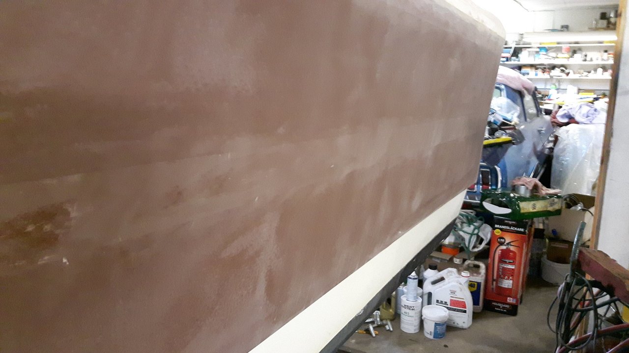

Fick några timmar över och nu börjar styrbordsidan se skaplig ut,aktern fick sig en duvning också lite finlir kvar där.

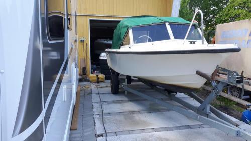

Silverlinen står på mognad i garaget,sommaren är allt för kort för att stå i ett garage.Men min käre gamle Ockelbo T16U från 1970 har idag fått sig en omgång med tvättborsten.Siktar på sjösättning på Må Ti,bättre sent än aldrig.
Drömmer även om en till raksexa till Ockelbonpost-110064-0-85453100-1496243075_thumb.jpgpost-110064-0-40079300-1496243602_thumb.jpg

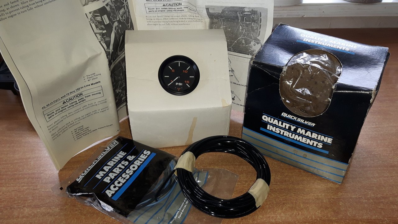

Har dock samlat på mig lite småpryttlar bla kom denna tingest idag,och av alla mätare så är denna viktigast på en inlinesix,love it

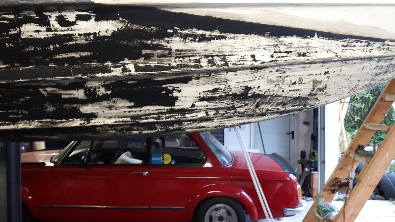

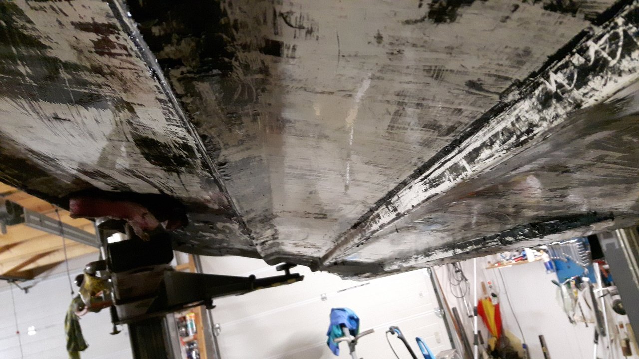

Idag har båten gått till väders,och det tråkiga arbetet med gammal bottenfärg har gått igång.
Provar olika blandningar med soda och tapetklister med varierande framgång.
Dags för en uppdatering,jag har inte hunnit med båten så mycket mest pga omläggningar på jobbet.
Men lite framsteg,alltså bottenfärg vilket skit detta är vet inte hur många timmar jag lagt på detta men ska lägga på någon sväng till med färglösning och ta sista med högtrycken om den nu orkar (170bar).
Annars är det finputsning av fribord ,spackla slipa spackla slipa,,,,
Kolla på Lefant paint remover, den verkar göra underverk, har en burk ståendes och ska testa senast till våren.
3 minuter sedan, gusvo085 säger:
Japp min soda tog slut i helgen så en burk Lefant är på väg,hört mycket bra om denna.

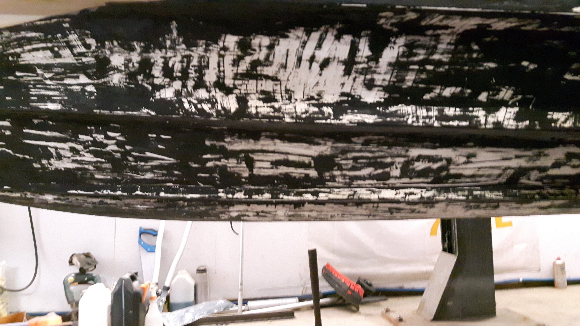

Lefant funkar klockrent. har gjort den resan nu i höst. Men vilket skitgöra det var. Hård bottenfärg i många lager, tog ett tag att få bort, medlet måste verka minst ett dygn och får inte torka.  täcka med plast hjälper. Då båten står på trailer så var det inte speciellt gått om plats kan jag säga.
Redigerad av Gelis
Här kommer en bild, det bruna är troligen grundfärg, väldigt tunt lager. Lefanten löste upp även denna om man la på en omgång till, men blev väldigt smetigt så jag slipade bort det lagret. Har tyvärr ingen bild på renslipad botten. Till våren blir det epoxy.
Man måste använda en skrapa för att få bort den uppluckrade färgen.

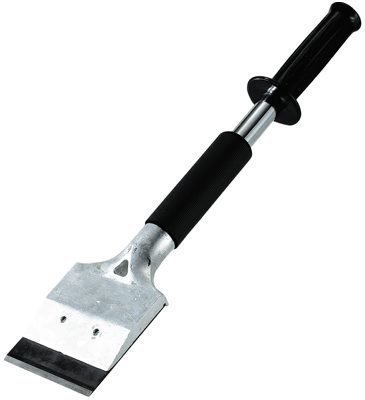

Ser bra ut,jag provade olika skrapor men tyckte en gammal sandvikskrapa funkade bäst.Lurar på en med längre skaft som man kan trycka istället för och dra.
Nåt sånt här kanske
Golvskrapa
Med greppvänligt gummihandtag. Bredd: 100 mm. Längd: 450 mm

Ser ut att vara väldigt effektivt medel. Har väldigt tjocka lager på mina trimplan, Le fanten borde ju ta de med så man får dem plåtrena.  Hur klarar plasten medlet har du sett någon åverkan av det?
Märks inget på plasten, dock så blir det svarta märken om man får upp den upplösta bottenfärgen över vattenlinjen. Går att polera bort.

Har nu provat 3 olika färgborttagare och Lefant funkar klart bäst,körde med tapetskrapa med lite filade hörn.Ska ta det sista utomhus med högtrycken
12 minuter sedan, trucker1 säger:
Oj vilket jobb tidsåtgång?
