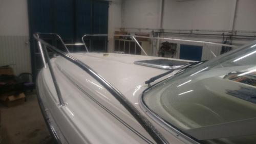

Olleman82 114 Postad 24 Augusti , 2016 Min tanke var mer om det är så enkelt att bara såga upp den och ersätta med ändpluggar. Har läst om andra som gjort detta men då sitter inte relingen längre ihop utan det blir två delar. Frågan är hur mycket mer instabil den blir - för hållfasthetsmässigt kan det definitivt inte vara en fördel att kapa den,. Någon med en 2855/285 som kan delge lite erfarenheter? Dela detta inlägg Länk till inlägg Dela på andra webbplatser
kossor 965 Postad 24 Augusti , 2016 Du bör svetsa ihop pulpiten annars finns risk för att gelcoaten runt benen fram spricker, på min båt var pulpiten delad och de hade spruckit duktigt runt främre pulpit fötterna. Svetsade på ett snubbel rör längre ner som förband ihop pulpiten. Dela detta inlägg Länk till inlägg Dela på andra webbplatser
Olleman82 114 Postad 24 Augusti , 2016 Svetsa är ju inte riktigt mitt gebit men om jag förstår rätt så fungerar det ändå hjälpligt att bara kapa och så kan svetsningen få bli ett vinterarbete? Dela detta inlägg Länk till inlägg Dela på andra webbplatser

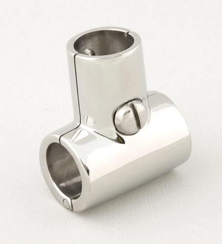

jajo 34 Postad 24 Augusti , 2016 Angående pulpit. Det finns rostfria öppningsbara T-stycken att köpa om du inte vill svetsa dit "snubbelröret" De flesta båttillbehörsfirmorna har detta i deras sortiment. Jag vet inte hur bra det blir och hur bra de sitter, jag har för mig att du låser fast T-stycket med en insexskruv som sitter i T-stycket och spetsen skruvas in i befintligt rör. 1 Dela detta inlägg Länk till inlägg Dela på andra webbplatser
Olleman82 114 Postad 24 Augusti , 2016 Angående pulpit. Det finns rostfria öppningsbara T-stycken att köpa om du inte vill svetsa dit "snubbelröret" De flesta båttillbehörsfirmorna har detta i deras sortiment. Jag vet inte hur bra det blir och hur bra de sitter, jag har för mig att du låser fast T-stycket med en insexskruv som sitter i T-stycket och spetsen skruvas in i befintligt rör. Bra tips, typ sådana här då med andra ord: http://www.hjertmans.se/produkter/inredning-dacksutrustning/grabbracken-handtag/grabbracksfasten/t-koppling-22mm-90-delbar Dela detta inlägg Länk till inlägg Dela på andra webbplatser

bhemac 2 864 Postad 24 Augusti , 2016 Köp Biltemas pump och prova, det ska gå att lämna tillbaka, men prata för säkerhets skull med dem först. En enkel mätning borde visa om det är sannolikt att det kommer att passa. -- Sätt inte ihop pullpit med kapellbeslag (öppningsbara T-stycken). Jag har sådana till min ställning för solpaneler och de är ganska slaskiga. Svetsa istället, enklast med pinne, t.o.m. jag kan svetsa sådant. Svetsa rostfritt med pinne är lätt. Dela detta inlägg Länk till inlägg Dela på andra webbplatser
Olleman82 114 Postad 24 Augusti , 2016 Köp Biltemas pump och prova, det ska gå att lämna tillbaka, men prata för säkerhets skull med dem först. En enkel mätning borde visa om det är sannolikt att det kommer att passa. -- Sätt inte ihop pullpit med kapellbeslag (öppningsbara T-stycken). Jag har sådana till min ställning för solpaneler och de är ganska slaskiga. Svetsa istället, enklast med pinne, t.o.m. jag kan svetsa sådant. Svetsa rostfritt med pinne är lätt. Det var förvisso inte det jag ville höra om t-beslagen men jag var också fundersam kring det. Får ringa svågern och se om han kan flytta på svetsen + sig själv. Tror det blir enklare än att flytta båten iaf... Dela detta inlägg Länk till inlägg Dela på andra webbplatser
kossor 965 Postad 24 Augusti , 2016 Köp Biltemas pump och prova, det ska gå att lämna tillbaka, men prata för säkerhets skull med dem först. En enkel mätning borde visa om det är sannolikt att det kommer att passa. -- Sätt inte ihop pullpit med kapellbeslag (öppningsbara T-stycken). Jag har sådana till min ställning för solpaneler och de är ganska slaskiga. Svetsa istället, enklast med pinne, t.o.m. jag kan svetsa sådant. Svetsa rostfritt med pinne är lätt. Du¨måste ha skyddsgas om du ska svetsa rostfritt material annars blir det def inte bra: Dela detta inlägg Länk till inlägg Dela på andra webbplatser
kossor 965 Postad 24 Augusti , 2016 Svetsa är ju inte riktigt mitt gebit men om jag förstår rätt så fungerar det ändå hjälpligt att bara kapa och så kan svetsningen få bli ett vinterarbete? För att det ska bli snyggt och bra så bör du ta kontakt med någon svetsfirma. Rostfritt ska svetsas med skyddsgas, rör köper du på hjertmans är def inte dyrt. Sedan sandbockar du en liten böj på detta rör, och ber någon skära ur ändarna och föra ner röret mellan pulpit benen. Svetsa med skydds gas polera sedan skarvarna med grov rubbing, klart blankt och fint. Använd ej smerjel eller dyligt ger repor i stålet. Detta kan inte kosta många kronor en svetsare för detta jobb kan inte kosta mer än femtonhundra två tusen. Du får på köpet en stabil pulpit och slipper sedan laga gelcoat som spricker runt tassarna. De båtar jag kollat på och det är ett antal som har öppna pulpitar har sprickor i gelcoaten allihop. Pulpit måste dras ihop fram, de blir sån kraft till plasten när du svingar dig i land så plasten rör sig för mycket och det klarar inte gelcoaten tyvärr. Lycka till med detta hur du än gör // Peter Dela detta inlägg Länk till inlägg Dela på andra webbplatser
jajo 34 Postad 24 Augusti , 2016 T-beslagen är inte kapellbeslag, bara ett litet förtydligande, de är rejäla men det är fortfarande ett skruvförband. Titta på dem innan du dömer ut dom men som både bhemac och Peter skriver så blir det stabilare att svetsa och har du kontakter som kan hjälpa dig med arbetet så ... Dela detta inlägg Länk till inlägg Dela på andra webbplatser
bhemac 2 864 Postad 24 Augusti , 2016 En svärson svetsade räckverksrör på en livsmedelindustri, det går inte att släpa runt en TIG utan man svetsade pinne med en liten inverter (5kg, 230V). Grovslipade med vinkelslip och sen med flapdisc. Han har visat mig det hemma och det blir snyggt, jag provade själv och det blev helt ok trots att jag är urdålig på att svetsa. Dela detta inlägg Länk till inlägg Dela på andra webbplatser
