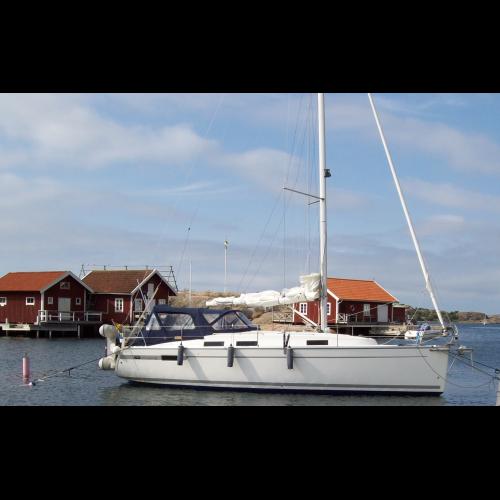

Norsk dävert är annars något man kan överväga. En del norrmän lyfter sin gummibåt på tvären med dirken. Bifogar bild på hur det ser ut på vår båt. Vår gummibåt är rätt liten.

Jo, men poängen med den norska däverten är att den är gratis om man har en dirk (snöre som håller upp bommen när storseglet inte är uppe). 5000 för två rf fästen är helt åt fanders, tycker jag i alla fall. Jag har linor i två relingsfästen på gummibåten som jag knyter fast i pushpit (de säkrar i sidled och lyfter upp sidan). Drar ned dirken till årtullen på andra sidan. Drar hem dirken och gummibåten åker upp. Enkelt, gratis och inget regnvatten i gummibåten heller.
