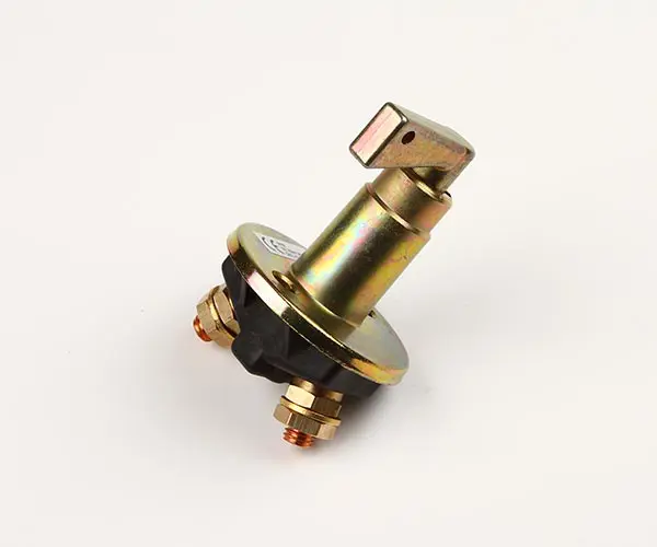

Dessa huvudbrytare heter egenrligen "batterifrånskiljare" och det finns många typer, som sagt köp inte de billigaste för 69kr med plastnyckel, köp en dyrare som klarar marin miljö, därmed inte sagt att du skall köpa den dyraste. Om du köper en som klarar 150-200 ampere kontinuerligt så är det säkert bra, möjligen en något klenare också.
Men du kan ju känna på din nuvarande brytare/frånskiljare hur den känns när du vrider på den. Om den känns slapp och glappig så är den kass. Oftas är det en spiralfjäder inuti som trycker kontaktblecken mot varandra som mattas eller går av.

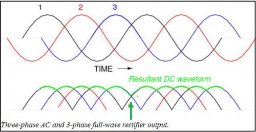

Om en eller två dioder är skadade får man ut en oren likspänning ur generatorn, det syns bäst på en gammaldags analog voltmeter, ett visarinstrument, det man då kan se är att visarnålen pendlar eller vibrerar olika mycket vid olika varvtal.

[under rubriken "3. Checking for a Bad Diode" så föreslår man att mäta AC direkt på batteriets plus&minus under laddning. Alltså med multimetern inställd på lägsta AC voltområdet. Verkar rimligt och som ett bra tips kan jag tycka - trots att jag aldrig provat.]
Tror att risken för att likriktardioder skall gå sönder då batteriet bortfaller ur kretsen kan variera litet beroende på ladd-strömstyrkan i ögonblicket då det sker, att ifall batteriet är fulladdat och strömmen därför liten så minskas risken? Beror kanske på regulatorn också hur den hanterar den plötsliga spänningsökningen?? (Skulle alternatorn ha en sensorkabel dragen direkt till batteriet så reagerar nog regulatorn tvärtom, märker ju bara att batterispänningen minskat och försöker ge full kräm, spänningen till förbrukare ökar då rejält. Matnings- volttalet till känslig elektronik kan stegras rejält så dessa ger upp?)

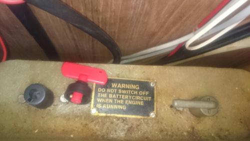

Så här ser brytarna ut. Den högra i metall tycks sakna funktion trots att det är flertal kablar anslutna till den.

Enligt din bild och text ovan sitter "rödnyckel-skräpbrytaren" med urtagen nyckel i nåt sidofack i sittbrunnen?
[Vet inte bildens orientering i horisontalplanet men om den sitter med nyckelöppningen riktad uppåt mot ösregnet så trivs den knappast, du säger bara "skåp vid mina knän". Vid åskskurar vräker nog ofta regnet ner och bara sekunders regn blöter grejor grejor förvånande snabbt.]
Hmm mitt råd får bli... lossa nyckelbrytaren och borra ur nitarna som förmodligen håller ihop den - ersätt nitarna med skruvar.
Putsa sedan bort det förmodligen tjocka lagret av grön ärg på dess kontaktbleck.
Testa sedan igen, skulle förvåna mig om laddspänningen fortfarande skenar iväg så onaturligt hastigt!?
[Gör denna isärtagning och putsning till en årlig vana vid vårrustningen. Regnskydda om nödvändigt också skåpet bättre, låt gärna nyckeln alltid sitta kvar i brytaren som åtminstone en liten regnskyddande propp? Koppla också loss eventuell sense-ledning från batteriets pluspol - enligt mitt tidigare inlägg - och anslut den istället till huvudbrytarns anslutning som vetter mot alternatorn. På så vis får väl regulatorn info om att batterikontakten brutits, med litet tur hinner den strypa laddningen innan volttalet stegrats så att dyrbar elektronik pajar. (Om du undrar om detta med "sense-ledning" så är det bara ett trix att lura laddregulatorn och därmed förbättra laddströmmen marginellt vid klent/långt kablage mellan alternator o batteribank. Marginellt förbättrad laddning, utdragen sensorledning betyder alltså inget viktigare än så. Normalt sitter alltså sensorledningen direkt internt på alternatorns anslutning B+)]

Regn kommer inte åt där. Det är inne i styrhytten/doghouse i konsolen som ratt och instrument är monterat på. Brytarna är monterade helt horisontellt.

Kan man hitta en brytare likt den i metall på TS bild ovan, så har man en brytare som funkar livet ut.
Materialet i kontakterna ska vara av typ som med svårighet svetsas ihop, helst ingen gnistbildning, så behöver man inte putsa upp kontakterna varje år, fjädern ska vara riktigt hård.
Nyckel av metall vet alla som varit med om varmgång i systemet värdet av, en plast nyckel som hänger som ett färgat snöre från brytaren i smält tillstånd är ingen hitt.

Hjertmans har en brytare helt i metall för 380kr, art 5447-3. 250A kontinuertlig eller 750A i 10sek. IP 68 och godkänd av statens provningsanstalt. En sådan borde väl fungera ypperligt om jag ska byta.
Den andra jag ha i båten kan vridas 360grader i 4 hack. Vet ej om den slår av/på mellan varje hack eller om det är 1, 2, 1+2, 0, eller dyligt.
I en båt satt det ett par "plastnyckelbrytare". Den ena fick man slå till och från ett antal gånger för att den skulle fungera, den andra slutade att fungera en dag och då byttes båda till Biltemas batterifrånskiljare (korrekt benämning) a 169 kr. De fungerar ypperligt.
Jag slaktade den ena "plastnyckelbrytaren". Såg ju fin ut med kopparfärgade bultar, det konstiga var att en magnet fäste mot bulten. Konstig koppar....
Den andra jag ha i båten kan vridas 360ghttp://www.hjertmans.se/image?path=Articles/5447-3/5447-3.jpgraderi 4 hack. Vet ej om den slår av/på mellan varje hack eller om det är 1, 2, 1+2, 0, eller dyligt.
Hjertmans brytare verkar vara OK, Lantmännen säljer en snarlik, det verkar som traktorförsäljarna har lite bättre brytare.

Tja, det finns ju olika brytare, till traktorer och entreprenadmaskiner som tål massvis med ampere, och vissa kan vara dyra, vissa är ganska stora. Vissa är avsedda att vara i explosiv miljö och totalt gastäta.
Men Hjertmans har ju genomgående bra prylar i sitt sortiment så det blir säkert bra.

Kollade närmare på detta med enkelt diodtest av generatorns likriktardioder (inl. #12 ovan).
Nu verkar ju din vara rätt pigg så max en av de 6 dioderna kan väl eventuellt ha pajat, blir svårare att mäta i så fall. (Fast är du nöjd med laddningen och inget annat krånglar så finns det väl ingen anledning att kolla upp detta.)
Här en YouTube-snutt med multimeter AC ripplemätning, den visar helgalet vilket påpekas i dess textkommentarer. Tveksamt om multimeter är användbar, verkar ha svårt att filtrera ut AC korrekt??
(Tokhöga 29,7 volt mätt på 200-voltområdet, inte särskilt lämplig multimeter eftersom den saknar mindre ACV-mätområde. Kanske andra multimetrar kan funka bätte?)
Här en annan YouTube-film med oscilloskop istället, där ser man "ripplet" (=krusningen på ytan) tydligt. Klart större signal om man mäter på generatorns B+ istället för batteriets pluspol. I början av filmsnutten syns f.ö. hur hastighetsmätare och varvräknare visar fel, tydligen p.g.a. ripplet från trasig diod.
Blir väl som i bilden nedan med endast 1 trasig diod, den "röda fasen" i skissen endast halvvågs-likriktas. Blir en extra djup dipp på var sjätte puls som den vid pilen. Eller tänker jag fel här??
