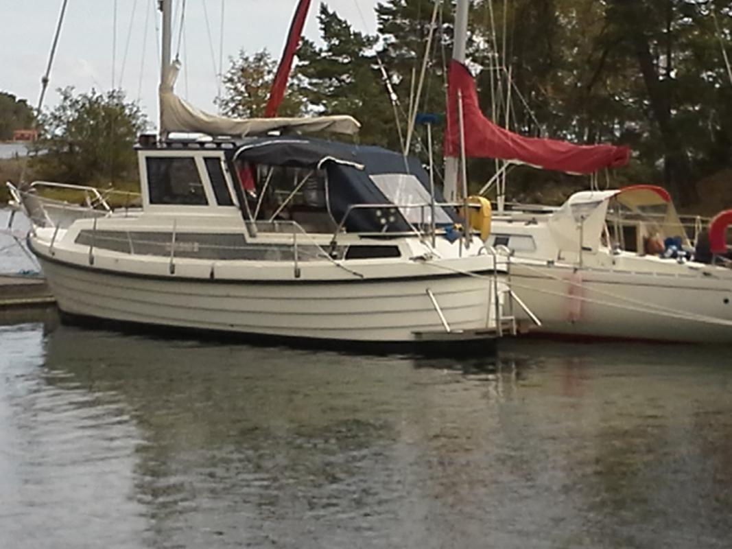

rackarhulda 8 Postad 21 Juni , 2016 Hej ! jag har ett bekymmer min nya båt en motorseglare , jag tänkte väl igentligen inte segla mer ( vi hade en Granada 36 ) för 17 år sedan men åkte ut mindre och mindre tid , så jag sålde båten med tårar . För 2 år sedan köpte vi en motorseglare ensam i sitt slag , Dogger Bank , jag är uppväxt med sjön in på knutarna . Vi eller jag saknade att kunna sova över natt i alla fall , vi har under tiden haft en hardtopbåt pga av ungarna dom vill kunna åka ut mm jag med då . Ja dogger banken har ett kapell över halva ruffen och bommen är för kort helt enkelt för att kunna ha kapellet uppe medan man seglar , hur gör man när man samtidigt ska skydda sig emot solen pga hudcancer Dela detta inlägg Länk till inlägg Dela på andra webbplatser

mikael_matsson 177 Postad 21 Juni , 2016 Sådär är kapellet på min Winga också. Man får välja om man vill ha tak eller segel uppe helt enkelt. Jag har aldrig känt behov av att ha dem uppe samtidigt så jag har inte sett det som ett problem. Du kanske kan fixa en tysk skotning på doghouse-taket? Tveksam hur bra det går att lägga så stor belastning där dock. Andra här kan mer om tysk skotning så nån kan väl fylla på om det? 1 Dela detta inlägg Länk till inlägg Dela på andra webbplatser

nilsnobbing 157 Postad 22 Juni , 2016 Bildgoogla "bimini top sailboat" så kanske du får några uppslag. Problemet är mycket vanligare i varmare länder, så det är väl där man hittar lösningen. mvh N.N 1 Dela detta inlägg Länk till inlägg Dela på andra webbplatser
rackarhulda 8 Postad 22 Juni , 2016 Annars tänkte jag förlänga bommen ? Dela detta inlägg Länk till inlägg Dela på andra webbplatser

Ruskpricken 250 Postad 22 Juni , 2016 Hej! Av bilden att döma borde det gå att fixa en sk hanfot som skot å leda det mot aktern. Därifrån kan man sedan via block dra den in till sittbrunnen om du inte kan ha linorna kvar därute. Bif modifierad bild. Det blåa är nya skotet. Fördelen med detta är att man kan skota hem oavsett vilken sida man sitter. Sedan kan man ha en ganska stor utväxling. Känner flera som har en sådan skot arrangemeng. En annan fördel är att bommen lyfter inte lika mycket, man kan nästan avvara kicken, den lina som drar bommen ner mot mastroten. 1 Dela detta inlägg Länk till inlägg Dela på andra webbplatser
Peter_K 4 425 Postad 22 Juni , 2016 Hanfot är inte alls fel som Ruskpricken föreslår. Borde gå att köra både på talja/taljor eller via självskotande (?) winchar. 1 Dela detta inlägg Länk till inlägg Dela på andra webbplatser
Gaidin 308 Postad 22 Juni , 2016 Frågan är väl hur det blir när bommen hänger långt ut vid en slör, skotet får en mer flack vinkel och kanske går in i kapellet? Dela detta inlägg Länk till inlägg Dela på andra webbplatser
Peter_K 4 425 Postad 22 Juni , 2016 Frågan är väl hur det blir när bommen hänger långt ut vid en slör, skotet får en mer flack vinkel och kanske går in i kapellet?Då får man skota på det skotet som sitter på den sidan bommen är..? Dela detta inlägg Länk till inlägg Dela på andra webbplatser
rackarhulda 8 Postad 22 Juni , 2016 Hej! Av bilden att döma borde det gå att fixa en sk hanfot som skot å leda det mot aktern. Därifrån kan man sedan via block dra den in till sittbrunnen om du inte kan ha linorna kvar därute. Bif modifierad bild. Det blåa är nya skotet. Fördelen med detta är att man kan skota hem oavsett vilken sida man sitter. Sedan kan man ha en ganska stor utväxling. Känner flera som har en sådan skot arrangemeng. En annan fördel är att bommen lyfter inte lika mycket, man kan nästan avvara kicken, den lina som drar bommen ner mot mastroten. Just det så borde det kunna fungera . Jag menar också det är ju ingen racerbåt förra ägaren använde seglen endast vid sjögång eller runt 10 sekundmeter och då för att båten inte skulle rulla så mycket " stödsegel " alltså . Seglen kommer från en gammal träfolka , jag har själv inte haft seglen uppe ännu men det kommer ! Och jag ska låta sy bimini top till nästa säsong det verka vettigt . Tack för tipsen alla. Dela detta inlägg Länk till inlägg Dela på andra webbplatser
