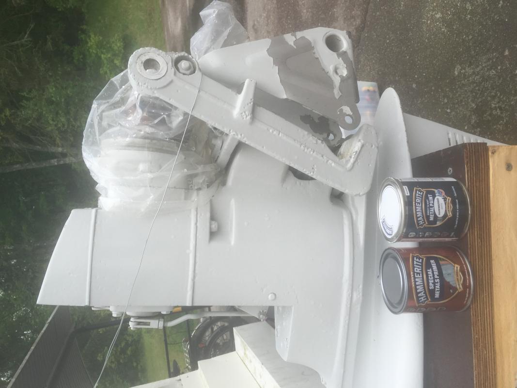

Skam att säga så har jag faktiskt målat plastdetaljer med en liknande färg som Hamerit - vid flera tillfällen. :ph34r:
Till senaste projektet blev den färgen för att jag hade en burk hemma.  :huh:
Målade direkt på epoxylaminatet.  :)
Tja varför inte, det är ju en bra färg. Jag funderade på om det var något "religiöst" / tabu eftersom jag aldrig läst om det förr. Det kan ju var lite känsligt inom båtbranschen... Hur länge har Hammerite-målningen hållit som längst och hur såg det ut när det var dags för ommålning, sprucket/flagnande eller bara slitet?

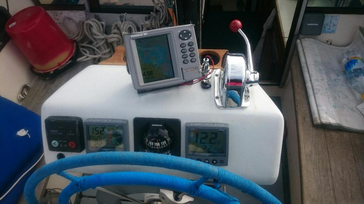

Konsolen för instrument på rattpiedestalen på min båt målade jag för ett par år sen och på den ser jag heller inga förändringar. Men det är ju korta tider.
