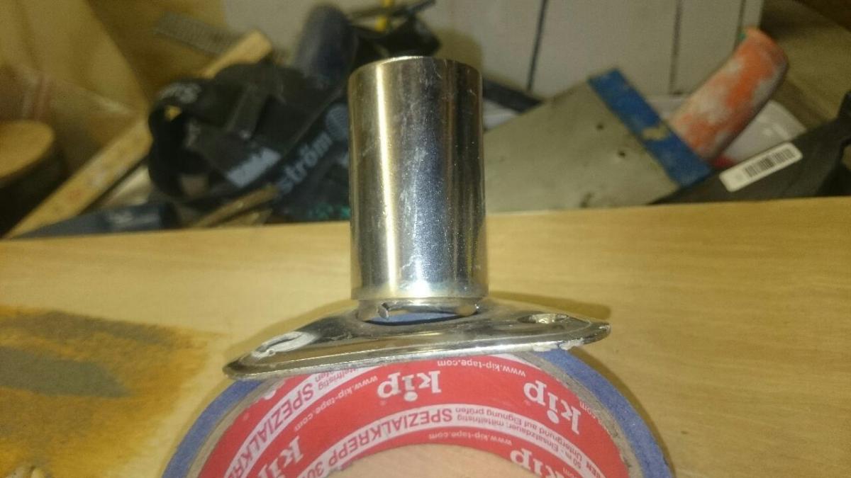

gusvo085 115 Postad 26 April , 2016 finns det vettiga mantågsstöttor att få tag på? De jag hittar är pressade inte svetsade vilket har mycket negativpåverkan på hållfastheten. Det är denna typ jag behöver, får byta ca 1 per år för att det lilla benet släpper. Dela detta inlägg Länk till inlägg Dela på andra webbplatser

Pentax 724 Postad 26 April , 2016 Kan ni inte dra på en redie svets på baksidan innan den går sönder? Kalle Dela detta inlägg Länk till inlägg Dela på andra webbplatser
gusvo085 115 Postad 26 April , 2016 Visst kan man det, men att lämna in veka mantågsfötter på svetsning när man inte kan svetsa rostfritt själv låter lite galet? Dela detta inlägg Länk till inlägg Dela på andra webbplatser
Thallatha 867 Postad 26 April , 2016 (redigerade) Kan ni inte dra på en redie svets på baksidan innan den går sönder? Kalle Svar nej Innan de hade gått söder hade i varje fall jag inte förstått vilken skit det var och efter de gått sönder var de inte vatten värda. Det var de i och för sig inte före heller - men det visste jag inte då. En positivt sak med det hela är att man förstår att allt gammalt är inte skit och nytt och blankt kan va ganska dåligt. Det är ju faktiskt va så, att även en gammal orkeslös gubbe kan va bra att ha ibland. Ja - det gäller ju att ta till alla små möjligheter till att försöka förstå att man inte är helt värdelös. Redigerad 26 April , 2016 av Thallatha Dela detta inlägg Länk till inlägg Dela på andra webbplatser

Peter_K 4 369 Postad 26 April , 2016 Den här känns ju rejälare - men så är också priset.http://www.watski.se/Fot-11eLt Dela detta inlägg Länk till inlägg Dela på andra webbplatser
Thallatha 867 Postad 26 April , 2016 Om nu stöttan hade suttit ordentligt i foten, hade ju foten dragits med upp, med sina rötter, likt en stormvält fura, och slitit hål i däcket eller skarndäcket. Jag har sett sådana skador, just efter fendrar som fastnar i andra båtar, eller folk som fallit överbort och dragit med sig mantåget i fallet, eller sådana som stöller sig på stöttan eller på mantåget i tron att det är ett trappsteg, för att nå en hög brygga eller kaj. Hurdana brickor var det under däcket på dom båtarna!? Såna brickor som varvet monterat och som slets genom däcket, när frun till den förre ägaren - som drabbats av sin första stroke - skulle lägga till långsides nåsnstans. Dom fötterna mantågsstöttorna som jag monterat, slits inte genom däcket, även om mantågstöttan sitter fast i foten. Det är nåt annat som får ge sig. Fast det kan ju inte va meningen att en ny mantågsfot som man köper i fina båtillbehörsbutiken inte skall hålla över en sommar - eller är det det.. Det borde kanske borde följa med en skyllt till varje mantågsfot; "Om ni snubblar och är på väg att falla överbord, tag ej tag i mantåget. Detta är endast avsett som prydnad och kan skadas om det utsätts för yttre påverkan" 1 Dela detta inlägg Länk till inlägg Dela på andra webbplatser
gusvo085 115 Postad 26 April , 2016 Den stabilare som Peter_K har länkat har en annan hålbild, men det kanske är värt att borra om bara för att slippa byta dem hela tiden. Dela detta inlägg Länk till inlägg Dela på andra webbplatser
Thallatha 867 Postad 26 April , 2016 Den här känns ju rejälare - men så är också priset. http://www.watski.se/Fot-11eLt F16305-4-8c0cd131addd0fe07606fbfaf4a47b14.jpg Den verkar ju prisvärd och är nästan i klass med de jag köpte på "Tackel&Tåg" för 50 kr/st Dela detta inlägg Länk till inlägg Dela på andra webbplatser
Peter_K 4 369 Postad 26 April , 2016 Den stabilare som Peter_K har länkat har en annan hålbild, men det kanske är värt att borra om bara för att slippa byta dem hela tiden. Eftersom foten på Watski-varianten är större döljer den de gamla skruvhålen, så de borde gå att fylla med tätmassa av lämplig sort utan att lägga alltför mycket krut på det estetiska tänker jag. Dela detta inlägg Länk till inlägg Dela på andra webbplatser
Thallatha 867 Postad 26 April , 2016 (redigerade) Den stabilare som Peter_K har länkat har en annan hålbild, men det kanske är värt att borra om bara för att slippa byta dem hela tiden. Eftersom foten på Watski-varianten är större döljer den de gamla skruvhålen, så de borde gå att fylla med tätmassa av lämplig sort utan att lägga alltför mycket krut på det estetiska tänker jag. Hålbilden på den fot som jag har och som jag köpte hos Hjermans är 69x52 http://www.hjertmans.se/produkter/inredning-dacksutrustning/mantag-pulpit/mantagsfasten/mantagsfot-rak Om det är samma och du använder (Kan använda) hålet i spetsen, så borde mantågsfoten dölja de gamla hålen. "Peters Mantågsfot" hålbild 68x48 De fötterna jag köpte hos "Takel & Tåg" hade en nästan fyrkantig bottenplatta och fyra fästhål och stämde inte alls med den gamla hålbilden, men det var ändå så mycket skador så jag tyckte det kvittade. Under vinterns arbete med båten (innohus) har jag satt igen hålen fixat till det urspungliga halkmönstret en aning med dremmeln och målat däcket grått med Interdäck. Tackel och tåg hade en stor mängd olika gamla mantågsfötter, så skulle du välja det alternativet så ta med digen gammal fot, så kan du jämföra. Du får 8 mantågsfötter till kostnad av ca 1,5 nya fötter enligt Peters länk. Sen är det inte gratis att ta sig till Stockholm om man inte är där eller skall dit ändå. Är man inte från Stockholm, bjuder det väldigt mycket att ta sig in i stan och det eländet det är att köra där. Redigerad 26 April , 2016 av Thallatha Dela detta inlägg Länk till inlägg Dela på andra webbplatser
