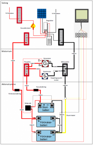

AndreasAn 9 Postad 9 December , 2015 Så här kopplade jag in min: Dela detta inlägg Länk till inlägg Dela på andra webbplatser
Bobba 54 Postad 9 December , 2015 Så här kopplade jag in min: post-90200-0-56977500-1403858620.png Varför har du kopplat all jord genom shunten? Jag hade satt shunten mellan förbrukarjord och startjord och dragit jorden framåt i båten från startbatteriet. Dela detta inlägg Länk till inlägg Dela på andra webbplatser
AndreasAn 9 Postad 9 December , 2015 Så här kopplade jag in min: post-90200-0-56977500-1403858620.png Varför har du kopplat all jord genom shunten? Jag hade satt shunten mellan förbrukarjord och startjord och dragit jorden framåt i båten från startbatteriet. Jo jag är medveten om att det blev fel, är ingen expert på el så jag följde bara Skyllermarks instruktioner. Planen är att göra om enligt följande skiss under våren: Dela detta inlägg Länk till inlägg Dela på andra webbplatser
Bobba 54 Postad 9 December , 2015 (redigerade) Så här kopplade jag in min: post-90200-0-56977500-1403858620.png Varför har du kopplat all jord genom shunten? Jag hade satt shunten mellan förbrukarjord och startjord och dragit jorden framåt i båten från startbatteriet. Jo jag är medveten om att det blev fel, är ingen expert på el så jag följde bara Skyllermarks instruktioner. Planen är att göra om enligt följande skiss under våren: Elschema - nytt.jpg Det kommer inte heller bli bra, generatorladdningen kommer inte gå via shunten och din BM-1 kommer således visa fel. Du behöver koppla shunten mellan start- och förbrukningsbank. Redigerad 9 December , 2015 av Bobba Dela detta inlägg Länk till inlägg Dela på andra webbplatser
Bernte-AQ 44 Postad 9 December , 2015 Det ända du behöver göra är att flytta startbatteri-minus till minusplinten, så att den hamnar på andra sidan shunt-kabeln. Enligt första schemat. /Bernte Dela detta inlägg Länk till inlägg Dela på andra webbplatser
AndreasAn 9 Postad 9 December , 2015 Vad är i så fall ditt förslag i min skiss? För jag trodde det var så shunten är inkopplad i den första bilden? Dela detta inlägg Länk till inlägg Dela på andra webbplatser
Bobba 54 Postad 9 December , 2015 Som jag skrev innan, sätt shunten på kabel 11 i din skiss och dra all minus till motor och förbrukning från startbatteriet. 1 Dela detta inlägg Länk till inlägg Dela på andra webbplatser

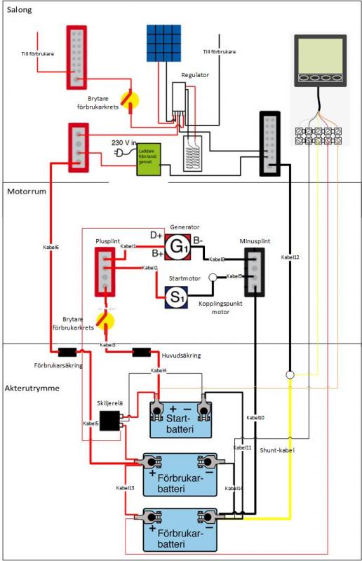

Tomas99 64 Postad 9 December , 2015 (redigerade) Så här - om målsättningen är att inte köra startströmmen genom shunten: Redigerad 9 December , 2015 av Tomas99 1 Dela detta inlägg Länk till inlägg Dela på andra webbplatser

AndreasAn 9 Postad 10 December , 2015 Så här - om målsättningen är att inte köra startströmmen genom shunten: bild.png Tack för att du redde ut det hela! Dela detta inlägg Länk till inlägg Dela på andra webbplatser
