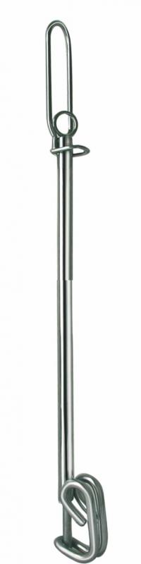

Peter_K 4 354 Postad 19 Oktober , 2015 Jag kör med Merx-hake, men det kräver att man har en båt som man lätt kan nå ut från, och de kan vara småmeckiga att få loss. Men den är bra tycker jag. http://www.erlandsonsbrygga.se/Hemsida/Tagvirke_Fortojning/Karbinhake_Batshake_Ara/Karbin_Sparr_Merxhake/MERXHAKE_ORIGINAL_ROSTFRI?id=06246 Dela detta inlägg Länk till inlägg Dela på andra webbplatser
Georg_Ohm 5 094 Postad 19 Oktober , 2015 (redigerade) Jag har en Handy Duck som jag varit nöjd med. Jag har också en rostfri variant. Men jag har slutat använda dessa eftersom (vilket redan nämnts) godset i bojarnas förtöjningsögla är för grovt. Nu är det en enkel rostfri bojkrok som gäller, men även denna kan vara för liten i öppningen för vissa bojar. I Bohusläns hamnar har man på de flera ställen lagt i "cigarrer" alltså stående cylindriska bojar, blåa, med en förtöjningsögla längst upp. I dessa passar nog inga "färdiga" lösningar, utan det är fast lina som gäller. Min bojkrok är har jag vidgad öppningen på, så den passar. Men det hade båtägaren i Åstols hamn i början av denna säsongen inte gjort, kroken var lämnad där, och flera försökte ta vara på den, utan att lyckas. Sedan har ju den enkla bojkroken sina brister den också, man måste ju ofta hålla linan sträckt så den inte trillar ur under tilläggningen, och det har hänt att den trillat igenom en alltför stor bojögla, visst, handhavandefel, men som ni vet är det många förberedda och oförberedda moment man skall göra vid tilläggning. Det är numera sällsynt att man använder sitt eget ankare som akterförtöjning i Bohuslän, hur har ni det på "anda sidan"? Visst kan det vara bra med en fast och hållbar förtöjning i form av en boj, det förekommer ju lera av samma densitet som välling på bottnarna i en del hamnar (Fjällbacka bl.a.) och andra gånger är det ett rent hälleberg. Men bojarna är även ett problem, dom ligger i vägen när det är trångt, och sedan ligger dom ibland på positioner där dom inte placerades från början. Om de ligger för glest blir det "halva platser" mellan båtarna, vilket är ytterst irriterande. Men värst av allt är ju de fasta förtöjningarna utan boj..! För er som inte vet hur sådana ser ut: En lina är fastsatt i bryggan, den löper sedan förhoppningsvis 15-20 meter ut i hamnbassängen där den är fäst i en bojsten eller liknande. I bästa fall finns det så mycket lina kvar att man kan få upp den på akterdäck och slå några varv om knape eller pållare, men det är inte självklart. I ännu bättre fall är denna lina sjunkande, men det är heller inte självklart, vanligt är att den varken sjunker eller flyter. Jag hjälpte en besättning i somras med en Vinga-motorseglare i Ellös hamn som fick en sådan lina i propellern, och jag har själv varit i samma situation. En del gånger ligger bojstenen inte mer än 10 meter från bryggan, och då får man förtöja med midskepps akterförtöjning vilket kan bli litet spännande... Sedan är det ju så att i västerhavet växer det en massa "grejer". Den biologiska mångfalden av alger, musseldjur, blötdjur och annat, inte minst trådar med nässelceller från maneter är ymnigt förekommande på dessa linor, dom är "typ" väldigt äckliga. Använd gärna sådana där orangea handskar som fiskarna använder, ja alltså dom som har fiskeriet som näring då, eftersom fiskarna i havet saknar ju händer... för att nu undvika hänsyftningsfel . Man önskar ju att de som planerar hamnarna med dess möjligheter till förtöjning hade varit aktiva båtägare själva. Nu verkar det hela kommit till över en kaffebefläckad ritning på ett skrivbord. För att då återgå till huvudfrågan, angående Handy Duck. Jag har förvisso varit väldigt nöjd med min, men den har alltid förvarats i ett utrymme där "stjärnan Sol" inte kommit åt den med sin strålning, om nu det kan inverka på hållfastheten, den har heller aldrig utsatts för lösningsmedel. Som redan berörts så har jag upplevt problem med den då även båtgrannen haft en likadan eller likartad typ av snabbförtöjning, då de kan fastna i varandra. Men om nu man lägger i fler och fler bojar med tjockt gods i ringarna kan vi lika gärna lämna våra snabbförtöjningar hemma, eller så får man tillverka Handy Duck och liknande i en kraftigare dimension, tipset lämnas härmed helt fritt till aktuella firmors utvecklingsavdelningar, och jag kommer att pepåka detta på kommande båtmässa där det alltid finns en eller annan representant för "tillbehöret du absolut inte klarar dig utan"... När de ändrade i Mollösund för ett par år sedan så blev det sådana fasta akterlinor. Tyvärr hade han som planerade det hela lite otur när han tänkte eller så var det för ekonomisk besparings skull eftersom man delar på bottenfästet med båten som ligger rakt akterut på andra sidan i hamnen. Linan från bottenfästet ser ut som ett T där det går en lina. Alltså 1:2 vilket gör att ligger det redan en båt på samma lina så förtöjer du och sträcker upp, problemet blir när din lingranne bestämmer sig för att gå tidigare än vad du tänkt, då slackar linan när han släpper på sin sida och resultatet blir att din båt far in i stenkajen med risk för skador om du inte är ombord och är vaken på vad som sker. Hur tänkte de där? Dom tänkte nog inte alls. Det är tydligt att Nehandertalarna och Chromaniomänniskorna överlevde länge på Orust... Sorry. Hamnbassängen i Mollösund har väl ungefär samma bottenbeskaffenhet som den i Valhallabadet... Det har ju varit känt sedan Olaf Tryggvassons tid att det var ingen ide att slänga drakskeppets ankare där inne... Man lade till längsides. Jag går sällan till Mollösund, men de gångerna jag varit där och ankrat innan fasta förtöjningarnas tid, var det alltid spännande att se hur många ankare och hur mycket kätting man fick med sig upp, och på den tiden hade jag inget elektriskt ankarpel, däremot ryggskott! Redigerad 19 Oktober , 2015 av Georg_Ohm Dela detta inlägg Länk till inlägg Dela på andra webbplatser
Georg_Ohm 5 094 Postad 19 Oktober , 2015 Jag kör med Merx-hake, men det kräver att man har en båt som man lätt kan nå ut från, och de kan vara småmeckiga att få loss. Men den är bra tycker jag. http://www.erlandsonsbrygga.se/Hemsida/Tagvirke_Fortojning/Karbinhake_Batshake_Ara/Karbin_Sparr_Merxhake/MERXHAKE_ORIGINAL_ROSTFRI?id=06246 Dessa är jättebra! Men kan en sådan hake greppa runt en modern bojögla, eller finns det Merxhakar i större dimension? -Varför märks inte jag då Eddie Merx? (dåtida känd belgisk cyklist). Dela detta inlägg Länk till inlägg Dela på andra webbplatser
Pentax 724 Postad 19 Oktober , 2015 http://www.erlandson...OSTFRI?id=06246 Jag har en sådan i brons, ca 2dm. lång, greppar om allt jag provat på. Kalle Dela detta inlägg Länk till inlägg Dela på andra webbplatser
bhemac 2 860 Postad 19 Oktober , 2015 Merxhake har jag haft länge men använder den sällan numera dels för att den kan vara lite omständig att öppna, dels därför att den kompletterande båtshaken har försvunnit. Numer använder jag en sådan HÄR eller en sådan HÄR. Den från Hjermans kräver att man har satt fast beläget på en båtshake så det blir mest Clas Ohlson kroken som används. Den har också fördelen att den kan apteras snabbt. Befarar jag dåligt väder vill jag ha en dubblerad lina så jag kan gå ut snabbt. Som komplement finns ju alltid ÄNTERDRAGGEN. Dela detta inlägg Länk till inlägg Dela på andra webbplatser
