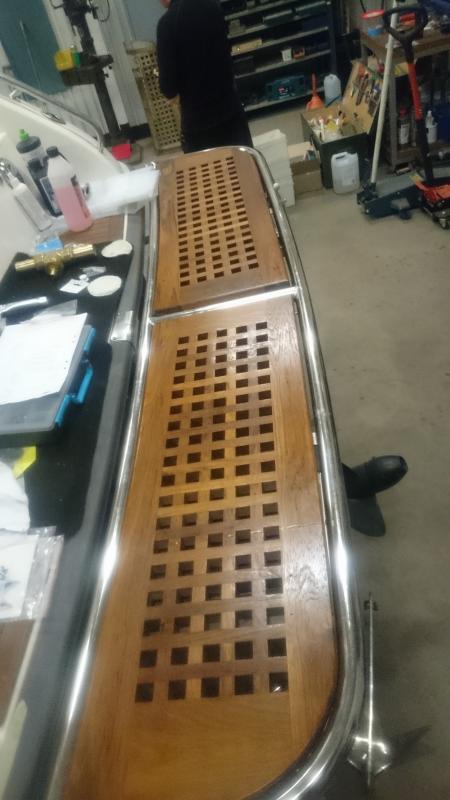

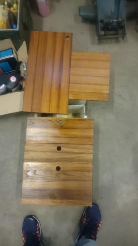

Idag så har köksdetaljerna i teak oljats in, valde olja istället för lack betydligt lättare underhåll. Två st spegelramar är även gjorda blir snyggare med riktiga speglar och en inramning istället för plast speglarna som hängde tidigare, även ramarna oljas in med teak olja.

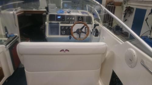

Ikväll monterades nya soffan fram från Myrins i Gbg blev rätt bra tycker jag, gamla kapellet renoverat och renskurat samt imprenering. Skickar lite bilder med i denna skrivelse, tror det blir sjösättning närmaste dagarna. Jiipppii, kollade tempen i älven igår plus 8 grader tyvärr ej badvänligt Nya soffan på plats.

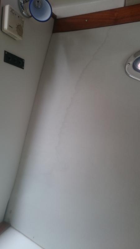

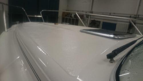

Jaha stopp i sjösättningsplanerna igen då!!!! Vid köpet av båten så skulle ruffluckan bytas, vilket den gjorde. Igår föll runt 50 mm regn här och båten stod ute första natten. När jag glad klev ombord och skulle plocka in koppar glas och fat, så såg jag att det var dyngsurt efter skrovsidorna i ruffen. På babords sida har det runnit brunt skitvatten från inner taket. Lägger en slang på däcket och låter spola, går ner i ruffen och där ser det ut som ett sprinkler system bara vräker in vatten från den nymonterade ruffluckan. Allt jobb som varit med att göra rent skrovklädseln innertak dynor borta på ett regnväder. Rostfärgat vatten spm fällt ut från fönster och gammal skit som legat på rufftaket har sköljt ner. Tårarna var inte långt borta kan jag säga bara börja om från början. Kontaktat marinan om deras felmontering får se nu om de står för detta, eller om det faller tillbaka på mig. Och just nu känner jag att jag rullar in båtjäveln in i garaget igen och där får den en ståplats.

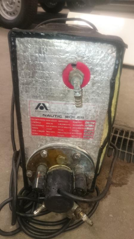

Nya varmvattenberedaren monterad, blev riktigt bra oj va skönt med varmvatten när man öppnar kranen.

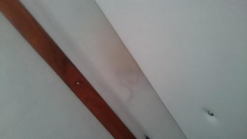

Mindre roliga är utfällningarna runt ventiler samt på skrovsidorna, rostskitigt vatten. Detta har idag sanerats och tog i princip hela dagen fick tvätta i omgångar då ny skit hela tiden fällde ut. Men nu är det rent igen.

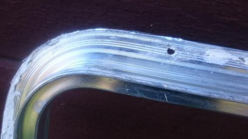

Kjelle tog en snabbsväng hit och hjälpte mig med ruffluckan, inte konstigt det läckt!!!! Fanns ingen sika runt hörnen, och med tanke på hur lite det var på övriga ställen så undrar man om någon tyckt att sika flex är dyrt. Nåväl runt fyra timmars suckande svärande, så släppte luckjä........ Heureka. Kjell tröttnade nog lite på mina kommentarer när han sågade med ståltråd och skar med kniv.Tur du finns Kjelle och tack för allt stöd och hjälp idag. Men alltid kul att kolla på ett proffs när de jobbar.
Nåväl nu är den ikväll limmad och skruvad, ruffen prydligt städad rengjord. Imorgon lite omvaxning runt limningen samt polering av aluminium ramen. Sedan täthets test med rejäla mängder vatten. Efter återmontering av sargen runt luckan i ruffen. Sen ska det sjösättas och det kommer att förevigas med mycken bildtagning. Nu knäpper vi händerna och håller tummarna för att drivlinan är ok, och går som den ska. För hörrni nu vill jag åka båååt.

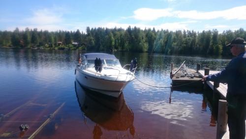

Jahapp då va den stora dopparedagen här då.
Hoppsan man kanske ska ta av lyktorna innan badet.
