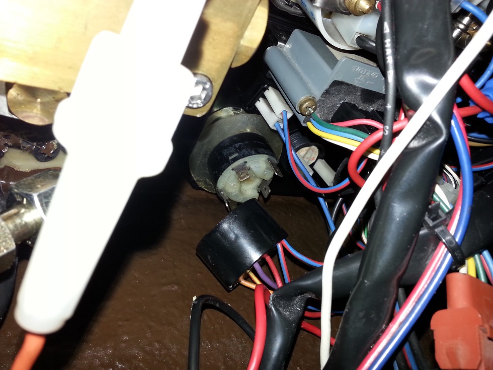

Efter det gick det att starta och stoppa motorn som vanligt med nyckeln. Frågan är nu vad som är fel? Kan det vara så att tändningslåset glappar och att eventuella reläer och/eller magnetventilen som används för att starta och stoppa motorn hamnat i fel läge? Jag tänkte försöka mäta på tändningslåset och se hur det verkar. Vad tror ni att det är för fel? Tips inför felsökningen mottages tacksamt.

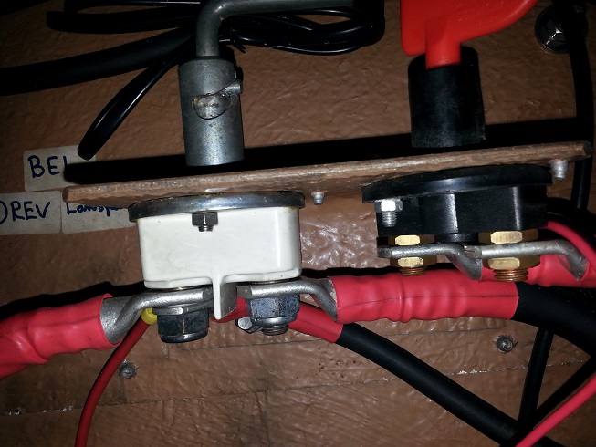

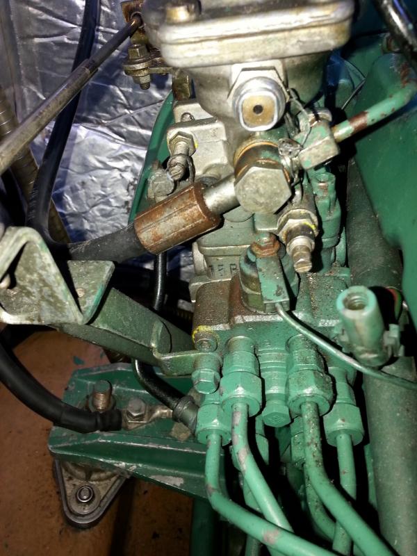

Jag har bifogat lite bilder. En på tändningslåset (inifrån instrumentpanelen, den runda burken som är delad) en på magnetventilen som ska strypa bränsletillförseln och en på motorhuvudströmbrytaren (den silvriga till vänster). Jag antar att det finns något som kopplar in startströmmen också. Kanske den delen "hängt sig"?

Har ingen aning om vad som kan vara felet, men det finns en mekanisk stoppmekanism på insprutningspumpen. Aktivera den så stryper du soppatillförseln och motorn stannar. Sitter åtkomligt en bit under där gasvajer är fäst.

Jag sätter en spänn på tändningslåset. Kommer inte ihåg hur det är kopplat men troligtvis har startmotorns + länkat ihop sig med batteriet.
Prova att lossa kabeln från startmotorn på tändningslåset och se om motorn startar av sig själv.
Nytt lås kostar 2000kr på volvo men borde gå att ersätta med något annat.

Trevade febrilt på insprutningspumpen för att finna ev. det mekaniska stoppreglaget.
Fann ingen, Luftrenarens filter sitter fast med tvenne snäpplås.
Lossade filtret och la handflatan på insuget, och motorn stannade direkt.

Jag har varit med på tilsvarande, men på utombordare. Defekt tändingslås. Den startade av sig själv. Plötsligt. Den gick inte att stansa. Lite senare så startede den varje gång strömmen gick på etc. Sen gick den inte att starta. Sen startade den igen av sig själv. Sen startade den igen vid att man satte på ström...
Defekt tändingslås, ville jag ochså föreslå!
Jag har bytt ett antal tändningslås beroende på att båtägarna haft stora tunga nyckelknippor, i något fall flera hekto, ni kan tänka vilken påfrestning det blir när båten dunsar i lite vågor.
Tändningslåset är enkel mekanik som inte kan ta stora laster utan att något går sönder!

Jag har en gång lyckats koppla tändningslåset fel med ett intressant resultat.
Det började med att jag hade glömt båtnycklarna hemma och därför tjuvkopplade motorn. Det fungerade bra, helt utan missöden. När jag avslutat båtturen satte jag tillbaka kablarna där de skulle vara,trodde jag... En vecka senare skulle jag ut i båten igen och startade motorn som vanligt men den lät inte alls som vanligt och jag försökte komma på vad det var för fel. När jag la i växeln tvärdog motorn. Då la jag i friläge varpå motorn omedelbart startade igen och lät lika illa. Det var då jag kom på felet. Jag hade förväxlat ledningen till tändningen och ledningen till startrelät på tändningslåset veckan innan. Så fort jag slog på "tändningen" fick startrelät spänning och tändningen matades baklänges via samma ledning. Startmotorn kopplades aldrig ur och maskineriet lät därför inte alls som det brukade. När jag la i växeln bröt brytaren i reglaget spänningen till startrelä och tändning men så fort jag la i friläge kopplades det hela ihop igen.
Jag bytte plats på två kablar på tändningslåset och problemet var löst. (De skulle sitta tvärtom mot vad som var logiskt.)

Har någon monterat pluskabeln fel på startmotorn? Om man sätter pluskabelskon innanför den sexkantiga distansen finns stor risk att kabelskon kommer i kontakt med manöverströmsanslutningen och då startar motorn direkt när man slår på huvudströmbrytaren.

jag hade fel på tändningslåset. när jag öppnade upp det så var det helt fullt av olja, "låsolja" som förra ägaren sprutat in möjligen.. men den var helt fullt, så allt hade kläggat ihop. Så det var kortslutningar och felaktiga bryt och allt möjligt. hela elsystemet bettedde sig konstigt pga avd et. köpte ett nytt simpelt lås för kanske 150spänn. funkade perfekt.
är ju superenkelt att byta då alla kontakter är utmärkta enligt en standard.
så OM du misstänker tändningslåset, köp ett nytt (eller byt till elknappar). På så sätt kan du iaf vara trygg med att just det fungerar
även om det kanske finns fler/andra fel
