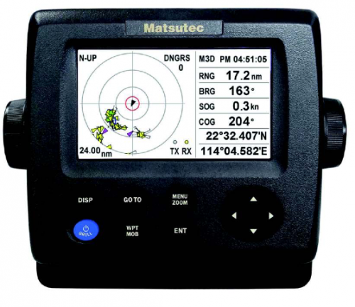

Kollat lite men kom mest att titta på modellen som heter HP-33A som har display och kostar $100 mer.
Verkar fungera och vara prisvärd.
En som säljer: http://www.aliexpress.com/item/Matsutec-HP-33A-4-3-marine-GPS-AIS-transponder/2050969155.html
Manual: http://cdn.shopify.com/s/files/1/0201/5460/files/HP-33A_User_manual_Final_version_20131014small.pdf

Om jag ska ha en transponder så vill jag kunna stänga av sändningen ibland, det verkar bara gå HP-33A. Jag tänker också att det kan bli rörigt på min 5" plotter med AIS målen, kan vara skönt att kunna  ha dem på en separat display, fast jag kan ju även visa på iPaden. I mitt fall är det inte frågan om väjningssituationer utan mer nyfikenhet att se andra båtar.
Fast egentligen räcker den rena transponera ganska bra.

Lite uppdatering. I början av sommaren köpte jag en Matsutec HP33A. Den köptes på AliExpress, totalt betalade jag 3714,50 inkl moms och frakt. Lät DHL sköta frakten, det var någon hundralapp dyrare men den kom på 4-5 dagar.
Till att börja med kopplade jag upp den hemma under en period för att testa. Den kopplades till en iMux så att jag fick AIS-info trådlöst till en iPad. Kopplades även till min Simrad Plotter (NMEA0183).
Fungerade perfekt.
Nu sitter den i båten och fungerar fortfarande perfekt, jag ser och syns.
Den inbyggda displayen är bra, ofta när jag ligger still så är AISen på men plottern avstängd.
Det finns sju olika displaylayouter, kan vis tex kurs, fart, pos mm. Man kan lägga in 10000 waypoints och 100 rutter, man kan alltså föra över direkt från plottern. Dessutom finns en MOB knapp.
Det bästa av allt är att man kan enkelt stänga av sändningen när man inte vill visa var man är.
Strömförbrukningen ligger på ca 0,2A
Kan klart rekommenderas, priset blir lite högre än för en ren mottagare men bara displayen är värd de extra pengarna och dessutom har man möjlighet att sända.
Alla AIS-spår sparas, skulle man försvinna ofrivilligt så kan man ändå hitta båten.
http://huayang-tech.en.alibaba.com/product/1246242632-209839900/Matsutec_HP_33A_4_3_marine_GPS_AIS_transponder.html

Kul att höra att den fungerat bra för dig! J
ag tycker också att det verkar smidigt med en inbyggd display. Tycker att det är konstigt att det inte är fler AIS-enheter som har det.
Hur gör du med VHF-antenn? Kör du separat till den, eller med en splitter?
Jag kör en separat antenn i masttoppen, min ordinarie VHF antenn är en 2m antenn i aktern.
