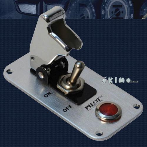

mrlavin 45 Postad 26 December , 2016 En sån här skulle kännas lite bättre... "Pilot Chrome Anodized Safety Cover Aircraft Toggle Switch Red Indicator Light" Men nä, nu fokuserar jag på helt fel saker. Har ju andra oavslutade projekt att ta tag i. Osmart spenderad tid att googla efter 12v-brytare i en timme nu. 1 Dela detta inlägg Länk till inlägg Dela på andra webbplatser
Georg_Ohm 5 094 Postad 27 December , 2016 (redigerade) En sådan skyddad "bombfällarknapp" hade jag i förra båten. Kopplad innan "upp-ned" strömbrytaren till ankarspelet. Min var utan panel och kontrollampa, inköpt på ett visst "tema-företag" ute på Hisingen. Jag håller också på med min gamla inverter, den kommer att kopplas väldigt nära batteribanken och stora minussanslutningen, den som står i förbund med BM-1 shunten. Hemmagjord fjärrkontroll med belyst dubbetrycks "tryckknapp" från Kjell, samt en kontrollampa, glimmerlampa, på 240-utgången. Sedan sedvanliga dubbla jordade eluttag med lock. Dubbla uppsättningar eluttag, den ena från landströmmen, det andra från invertern. Det var enklast så. Hade väl först tänkt mig att endast ha en uppsättning eluttag och en omkopplare mellan landström och inverter, men det blir krångligare och kanske inte lika elsäkert. Redigerad 27 December , 2016 av Georg_Ohm Dela detta inlägg Länk till inlägg Dela på andra webbplatser
