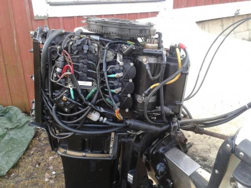

Hej! Jag har köpt en 60Hp Mercury -87,Nu är det så att den klickar när jag försöker starta den! (bara ibland) kan det vara startmotorn eller solenoiden?.
Jag skickar bild på motorn! kan ni visa var solenoiden sitter? är EJ säker på var den sitter!!.Jag testade strömmen på startmotorn (12,7v),och på solenoiden (12,7v),som jag tror att det är den! Tacksam för svar!!

När du vrider på nyckeln så går det lite ström i en tunnare kabel till startreläet. Det sitter i närheten av startmotorn, där sitter den gula kabeln på din bild.
Startreläet klarar de höga (typ 100-150 A) strömmar som behövs för startmotorn. Det är därför det går grova kablar från batteriet till startreläet och startmotorn.
Det lilla kugghjulet på startmotorn ska hoppa fram och ta tag i kuggkransen på svänghjulet och dra runt motorn. En fjäder drar tillbaka kugghjulet när det inte längre behövs.

Tack Anders! var jag rätt ute med solenoiden? var det den med gula kabeln?

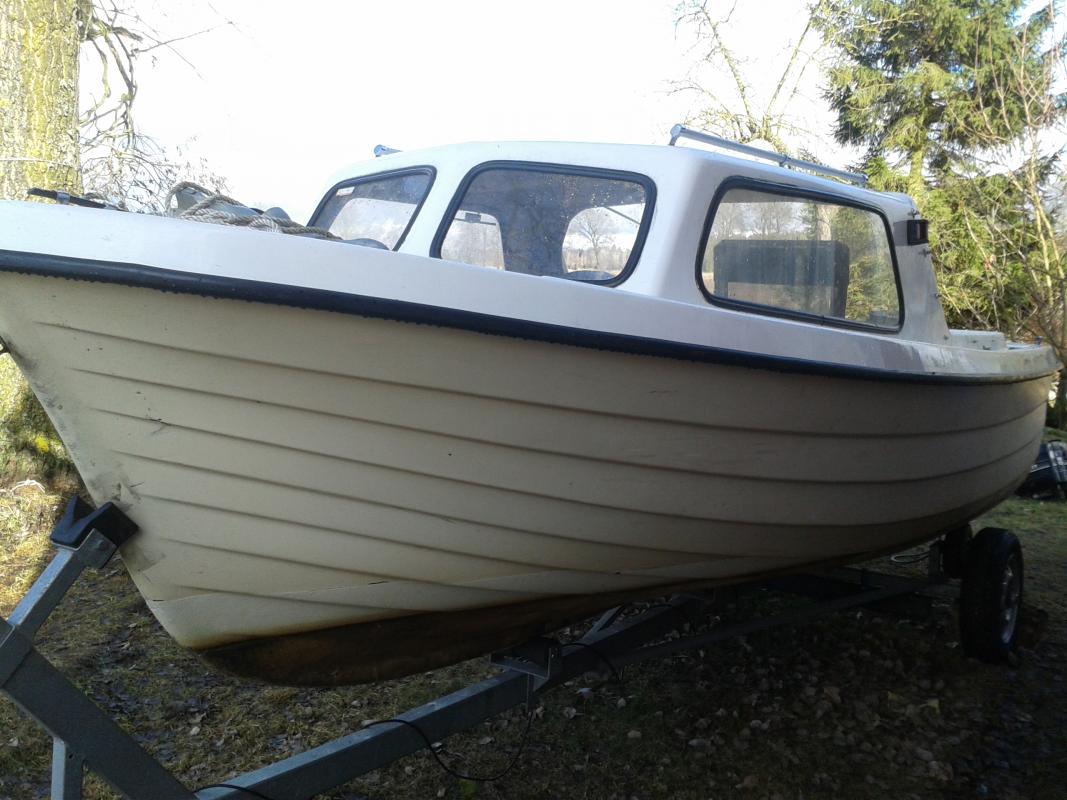

kan det vara startnycklen?. När jag ändå har dig på tråden,vet du vad detta är för en båt? post-106443-0-76981600-1425672793_thumb.jpg
jag förstår om du inte kan! för det är väll ett hemma bygge!?! 5m lång, berd: 1.90 på mitten (ca) . Tack för ditt snabba svar!!

På din motor ser det lite grått ut på solenoiden, vilket kan tyda på att den kärvar även på din motor. Solenoiden är den mellan startmotorn och kuggkransen på din bild nr 1.
Test att knacka lite försiktigt med en träklubba på muttern överst på den.
