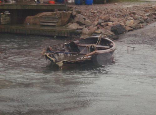

Det gäller ju att ha normalstarka förtöjningar och va en aning noggrann när man förtöjer annars kan det gå som med pluggen till min bohusjulle.
Dålig förtöjning och bristande tillsyn.

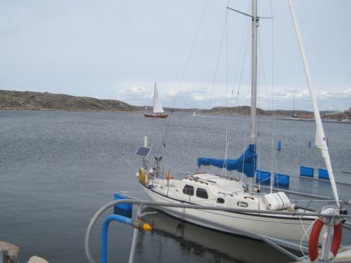

Den gamla plastade ekjullen låg förtöjd vid en flytbrygga mellan två Y-bommar i västerläge med aktern in, vid en västlig kuling eller om det rent av va en storm. Trotts att det fanns en relativt låg ö som skydd för sjögången från Skagerak - gav ön föga skydd vinden.
Ändå betecknas platsen som en kungshamn och är den ankringsplatsen som efterhand är ursprunget till ortsnamnet Kungshamn, trotts att det samhället som ligger närmast kungshamnen heter Hasselösund.
En del okunniga människor tror att det är Smögen.
Den havererade bohusjullen låg på den platsen där den vita Fingalen ligger på bilden och det var Fingalens ägare (en av mina kompisar) som förvaltade bohusjullen.

Det var bara det att pluggen  till min "Hållöjulle" - en gammal 100-årig ekjulle - ägdes av en kompis från Smögen, som hade båtplats till sin Fingal på Hasselösund. När han tagit upp Fingalen på hösten la han jullen på Fingalens plats. Sen kom stormen. :blink:
Eftersom han vänt fören utåt misstänker jag att han var medveten att de skulle blåsa. Normalt hade han jullen på ett ännu sämre ställe.
