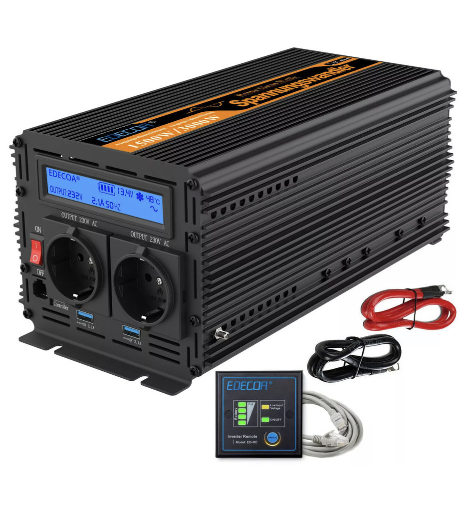

Vega23 2 Postad 12 Oktober , 2020 2020-03-03 vid 17:56 skrev bhemac: Att man bara köper en som är CE-märkt då ska den vara lika säker som vilken elektrisk apparat som helst. På känsliga ställen tex operationssalar kör man ett 2-poligt system dvs man har en Isolertransformatorer som skiljer näten åt. På den isolerade sidan använder man inte jord men ofta har man en övervakning av jordfel. På fartyg gör samma sak, 230V nätet har är kopplad till 400V systemet via en transformator och man har en jordfelsövervakning. En inverter fungerar precis som en Isolertransformatorer. En inverter hade en inbyggd jordfelsövervakning men hur vanligt det är vet jag inte. Jord behövs inte. Är dessa "Spannungswandler" verkligen CE-märkta? CE märkningen som visas på apparatens framsida står för China Export och inte den europeiska EG märkningen. Men kanske finns en korrekt CE-märkning på annat ställe än vad som syns på bilderna? Dela detta inlägg Länk till inlägg Dela på andra webbplatser
IngemarE 3 741 Postad 12 Oktober , 2020 (redigerade) 19 minuter sedan skrev Vega23: Är dessa "Spannungswandler" verkligen CE-märkta? CE märkningen som visas på apparatens framsida står för China Export och inte den europeiska EG märkningen. Men kanske finns en korrekt CE-märkning på annat ställe än vad som syns på bilderna? "China Export" är en myt som CE på en produkt från Kina aldrig har betytt. Men däremot kan det stå CE utan att det uppfyller det CE som avses, t ex att tillverkaren utformat några fina dokument (ibland kopierade från någon annan, som i sin tur kopierat från någon annan....), underskrivna av "någon" på företaget (som ibland inte ens finns). Och att den europeiska importören inte ifrågasatt äktheten i detta utan förlitar sig helt på info från tillverkaren. Detta trots att det är importören som skall säkerställa uppfyllelsen och åker dit om det inte är ok, inte tillverkaren. Det är f.ö. inte bokstäverna CE på produkten som är det viktiga (även om de också skall finnas), utan överensstämmelsedokumentet. Ofta inkopierat sist i bruksanvisningen på en seriös produkt. Oavsett så har de jag köpt hittills från Tyskland varit hyfsat avstörda och tillsynes seriöst byggda. Men om all dokumentation finns så de uppfyller CE-kraven - nej, det vet man tyvärr sällan. Men det gäller tyvärr mycket - bråkade med Biltema för någon månad sedan om ett USB-uttag att sätta i bilen. Innehåller en switchad 12V > 5V. Najs och tyst på radio när den inte belastas, men lastad till 50% eller mer av maxströmmmen lägger den ut en bedrövlig brusmatta som dränker även det mesta på VHF:en. Har öppnat och analyserat konstruktionen, och den saknar all form av avstörning samt har så minimalt med komponenter att den knappt är stabil över hela sitt strömområde. CE-märkt ? Javisst ! Men Biltema lämnar inte ut någon info utöver det. Ja, ja. Biltema kanske en del tänker. Men jag har faktiskt även hittat samma (fast till mycket högre pris) på Watski. Skillnaden var mest att deras personal (till skillnad från Biltemas) inte ens förstod hur prylen kunde störa en VHF, "det är ju ingen radio, så då kan den ju inte störa".....😣 Redigerad 12 Oktober , 2020 av IngemarE Stavfel.... 5 Dela detta inlägg Länk till inlägg Dela på andra webbplatser
Vega23 2 Postad 13 Oktober , 2020 2020-10-12 vid 13:05 skrev IngemarE: "China Export" är en myt som CE på en produkt från Kina aldrig har betytt. Men däremot kan det stå CE utan att det uppfyller det CE som avses, t ex att tillverkaren utformat några fina dokument (ibland kopierade från någon annan, som i sin tur kopierat från någon annan....), underskrivna av "någon" på företaget (som ibland inte ens finns). Och att den europeiska importören inte ifrågasatt äktheten i detta utan förlitar sig helt på info från tillverkaren. Detta trots att det är importören som skall säkerställa uppfyllelsen och åker dit om det inte är ok, inte tillverkaren. Det är f.ö. inte bokstäverna CE på produkten som är det viktiga (även om de också skall finnas), utan överensstämmelsedokumentet. Ofta inkopierat sist i bruksanvisningen på en seriös produkt. Oavsett så har de jag köpt hittills från Tyskland varit hyfsat avstörda och tillsynes seriöst byggda. Men om all dokumentation finns så de uppfyller CE-kraven - nej, det vet man tyvärr sällan. Men det gäller tyvärr mycket - bråkade med Biltema för någon månad sedan om ett USB-uttag att sätta i bilen. Innehåller en switchad 12V > 5V. Najs och tyst på radio när den inte belastas, men lastad till 50% eller mer av maxströmmmen lägger den ut en bedrövlig brusmatta som dränker även det mesta på VHF:en. Har öppnat och analyserat konstruktionen, och den saknar all form av avstörning samt har så minimalt med komponenter att den knappt är stabil över hela sitt strömområde. CE-märkt ? Javisst ! Men Biltema lämnar inte ut någon info utöver det. Ja, ja. Biltema kanske en del tänker. Men jag har faktiskt även hittat samma (fast till mycket högre pris) på Watski. Skillnaden var mest att deras personal (till skillnad från Biltemas) inte ens förstod hur prylen kunde störa en VHF, "det är ju ingen radio, så då kan den ju inte störa".....😣 Märkningen på dessa apparater är i varje fall inte den för CE. Om produkten hade rätt överensstämmelsedokument så hade nog märkningen på produkten varit korrekt. Det finns väl en anledning till att dessa billiga inverters inte säljs i vanliga butiker utan endast på ebay? Dela detta inlägg Länk till inlägg Dela på andra webbplatser
IngemarE 3 741 Postad 13 Oktober , 2020 (redigerade) 52 minuter sedan skrev Vega23: Märkningen på dessa apparater är i varje fall inte den för CE. Om produkten hade rätt överensstämmelsedokument så hade nog märkningen på produkten varit korrekt. Vad är det som inte är korrekt och som gör att du så säkert kan säga att märkningen "i varje fall inte är den för CE" ? På min ser CE-loggan helt korrekt ut (kollade den just). Eller är det att du i samband med "China Export"-myten läst om att fonten på CE är generellt fel på kinesiska prylar ? Det är i så fall också en myt 😉 F.ö. säljs de på andra nätbutiker än ebay också. Redigerad 13 Oktober , 2020 av IngemarE Dela detta inlägg Länk till inlägg Dela på andra webbplatser
Vega23 2 Postad 14 Oktober , 2020 (redigerade) 15 timmar sedan skrev IngemarE: Vad är det som inte är korrekt och som gör att du så säkert kan säga att märkningen "i varje fall inte är den för CE" ? På min ser CE-loggan helt korrekt ut (kollade den just). Eller är det att du i samband med "China Export"-myten läst om att fonten på CE är generellt fel på kinesiska prylar ? Det är i så fall också en myt 😉 F.ö. säljs de på andra nätbutiker än ebay också. Källa på att det är en myt att CE-märkning får se ut hur som helst? Enligt https://sv.wikipedia.org/wiki/CE-märkning står det ju tydligt hur en CE-märkning ska se ut vilket dessa produkter inte har. Varför är bokstäverna på tveksamt märkta produkter ihoptryckta och har inte det korrekta mellanrummet mellan C och E som ALLA andra produkter med korrekt CE-märkning har? Länka gärna till en europeisk nätbutik som säljer dessa billiga inverters. Redigerad 14 Oktober , 2020 av Vega23 Dela detta inlägg Länk till inlägg Dela på andra webbplatser
IngemarE 3 741 Postad 14 Oktober , 2020 (redigerade) 1 timme sedan skrev Vega23: ....står det ju tydligt hur en CE-märkning ska se ut vilket dessa produkter inte har. Varför är bokstäverna på tveksamt märkta produkter ihoptryckta och har inte det korrekta mellanrummet mellan C och E som ALLA andra produkter med korrekt CE-märkning har? Länka gärna till en europeisk nätbutik som säljer dessa billiga inverters. Det var ju just detta jag frågade, hur du så säkert kan påstå att bokstäverna är ihoptryckta på "tveksamt märkta produkter" och att "dessa produkter" inte har korrekt font ? När jag dessutom skrev att jag just kollade på min, och fonten på den är rätt. Men då är ju min (samma serie som länkats till) inte en "tveksamt märkt produkt" - fine ! Inga problem m.a.o. 😀 Klart att CE-fonten inte får se ut hursomhelst, men det är ju heller ingen som påstått. Men visst, det har funnits produkter från Kina - men inte bara Kina - där man missat att CE-fonten är lite speciell när man gjort etiketterna. Faktiskt företag närmare dig geografiskt än du tror.... Det var dock längesedan jag såg något sådant nu, men en myt har oftast ett mycket längre liv än verkligheten. En del tror uppenbarligen fortfarande att man kan skilja en bra och dålig Kinatillverkad produkt bara på om CE-fonten är rätt...🤔 Här är ett företag som säljer samma innehåll men ombrandat och till dubbla priset då det är från Sverige. Min har jag köpt från en tysk solpanelsbuitk, har dock inte länken här på jobbdatorn. Fast jag tror egentligen inte du kommer bli övertygad oavsett hur många länkar du får. Men det är väl kanske bra, någon måste ju hålla liv i och handla från våra svenska företag som dubblar utpriserna också. Redigerad 14 Oktober , 2020 av IngemarE Dela detta inlägg Länk till inlägg Dela på andra webbplatser
raol 2 409 Postad 14 Oktober , 2020 Samtidigt är det väl lite sådär om de inte ens kan få dit rätt typsnitt och teckenavstånd... Vad mer har de missat i regelverket? Lite som Van Halen som tröttnade på farliga scenkonstruktioner och skrev in ett krav på att det inte fick finnas några bruna M&M i bandets loger, och att de ställde in uppträdandet om de ändå hittade såna. Kravet stoppades in mitt i instruktionerna för scenbygget, så om de hade missat den enkla grejen med bruna M&M, så kunde de inte lita på att scenen höll för all deras utrustning. 1 Dela detta inlägg Länk till inlägg Dela på andra webbplatser
IngemarE 3 741 Postad 14 Oktober , 2020 (redigerade) 19 minuter sedan skrev raol: Samtidigt är det väl lite sådär om de inte ens kan få dit rätt typsnitt och teckenavstånd... Vad mer har de missat i regelverket? Det håller jag helt med om. Men nu har ju de aktuella apparaterna som visats här rätt typsnitt (även om @Vega23 tycker sig se något annat), så då bör de ju vara helt ok....😜 Tyvärr är väl den krassa verkligheten numera - i motsats till myten - att CE-märket på etiketten snarare är det lättaste att få rätt. Även på de mest undermåliga produkterna. Tolka därför mitt budskap rätt - CE betyder inte China Export och har aldrig gjort det. Det har heller inte haft annan "ambition" än att indikera det vi avser med "CE" oavsett om fonten varit fel eller rätt. Samt att även kineserna sedan länge har lärt sig hur ett korrekt CE ser ut, dvs ett korrekt utformat CE-märke ger ingen som helst hint om varan verkligen uppfyller kraven märkningen står för. Redigerad 14 Oktober , 2020 av IngemarE Dela detta inlägg Länk till inlägg Dela på andra webbplatser
Vega23 2 Postad 14 Oktober , 2020 8 timmar sedan skrev IngemarE: Det var ju just detta jag frågade, hur du så säkert kan påstå att bokstäverna är ihoptryckta på "tveksamt märkta produkter" och att "dessa produkter" inte har korrekt font ? När jag dessutom skrev att jag just kollade på min, och fonten på den är rätt. Men då är ju min (samma serie som länkats till) inte en "tveksamt märkt produkt" - fine ! Inga problem m.a.o. 😀 Klart att CE-fonten inte får se ut hursomhelst, men det är ju heller ingen som påstått. Men visst, det har funnits produkter från Kina - men inte bara Kina - där man missat att CE-fonten är lite speciell när man gjort etiketterna. Faktiskt företag närmare dig geografiskt än du tror.... Det var dock längesedan jag såg något sådant nu, men en myt har oftast ett mycket längre liv än verkligheten. En del tror uppenbarligen fortfarande att man kan skilja en bra och dålig Kinatillverkad produkt bara på om CE-fonten är rätt...🤔 Här är ett företag som säljer samma innehåll men ombrandat och till dubbla priset då det är från Sverige. Min har jag köpt från en tysk solpanelsbuitk, har dock inte länken här på jobbdatorn. Fast jag tror egentligen inte du kommer bli övertygad oavsett hur många länkar du får. Men det är väl kanske bra, någon måste ju hålla liv i och handla från våra svenska företag som dubblar utpriserna också. Jag blir gärna övertygad för jag vill gärna köpa en billig inverter. Jag har ingen så kan ej kontrollera märkningen i verkligheten men när jag tittar på bilderna på Ebay, typ denna https://i.ebayimg.com/images/g/rFkAAOSwISJe4w0J/s-l1600.jpg så ser det ut som att bokstäverna sitter för nära varandra. Det är detta som fått mig att reagera men om du säger att det är korrekt på dig produkt så tror jag dig! Hade varit ett extra plus om även intyget går att få fram. Dela detta inlägg Länk till inlägg Dela på andra webbplatser
IngemarE 3 741 Postad 14 Oktober , 2020 (redigerade) Jag tror du skall släppa det där med hur loggan/etiketten ser ut och ha det som någon slags kvalitetsindikator, då avståndet för ett "riktigt" är extremt mellan bokstäverna (=fult). Som jag skrev så finns det många produkter från företag betydligt närmare än Kina som inte har rätt utförande på etiketten, om inte annat för att designers också har ett och annat att säga till om. Här är en sida med nedladdningsbara CE-relaterade loggor och PNG. Finn fem fel - ja, du hittar nog betydligt mer än fem.... Redigerad 14 Oktober , 2020 av IngemarE Dela detta inlägg Länk till inlägg Dela på andra webbplatser
lp75 41 Postad 14 Oktober , 2020 (redigerade) 11 minuter sedan skrev Vega23: Jag blir gärna övertygad för jag vill gärna köpa en billig inverter. Jag har ingen så kan ej kontrollera märkningen i verkligheten men när jag tittar på bilderna på Ebay, typ denna https://i.ebayimg.com/images/g/rFkAAOSwISJe4w0J/s-l1600.jpg så ser det ut som att bokstäverna sitter för nära varandra. Det är detta som fått mig att reagera men om du säger att det är korrekt på dig produkt så tror jag dig! Hade varit ett extra plus om även intyget går att få fram. Du kan ju skicka ett meddelande och fråga om dom kan intyga CE märkningen. Om du är sugen på köpa en inverter från dom.https://www.edecoa.com/index.php/contact Redigerad 14 Oktober , 2020 av lp75 Dela detta inlägg Länk till inlägg Dela på andra webbplatser
Dava 288 Postad 14 Oktober , 2020 Jag köpte nyligen en inverter från dem och kan intyga att bokstäverna sitter lite för nära för att övertyga.. Men den verkar fungera bra så jag har inget att klaga på. Dela detta inlägg Länk till inlägg Dela på andra webbplatser
Vega23 2 Postad 14 Oktober , 2020 2 timmar sedan skrev IngemarE: Jag tror du skall släppa det där med hur loggan/etiketten ser ut och ha det som någon slags kvalitetsindikator, då avståndet för ett "riktigt" är extremt mellan bokstäverna (=fult). Som jag skrev så finns det många produkter från företag betydligt närmare än Kina som inte har rätt utförande på etiketten, om inte annat för att designers också har ett och annat att säga till om. Här är en sida med nedladdningsbara CE-relaterade loggor och PNG. Finn fem fel - ja, du hittar nog betydligt mer än fem.... Så då är vi tillbaka till min grundfråga. Uppfyller dessa invertrar kraven för att säjlas på den inre europeiska märknaden? (CE-märkta) Jag kan inte hitta något bevis för detta men jag ska fråga tillverkaren och återkommer om jag får svar. Dela detta inlägg Länk till inlägg Dela på andra webbplatser

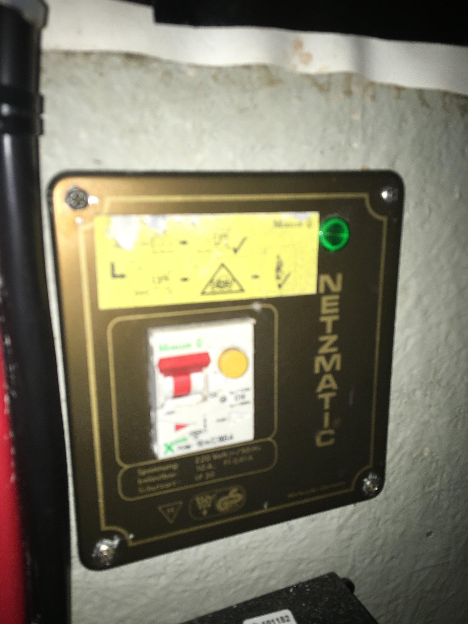

Lintott 2 036 Postad 5 December , 2020 17 minuter sedan skrev Makro: Uppdatera eller byta ut landströmscentralen? Beroende på vad det är för brytare/personskyddsautomat/?? som sitter i den nuvarande så är väl alternativen att komplettera eller "go all in" o byta rubbet. Det billigaste är nog att montera en-två brytare i en separat låda bredvid. Det går dessvärre inte att avgöra av din bild vad det är för funktioner o prestanda i din nuvarande landströmscentral. Ett skarpare foto kan avgöra om det är något att ha kvar. Det ser ju fint ut med testknapp men utlösningsspänning är t.ex. väldigt viktigt och att den fortfarande fungerar.... Dela detta inlägg Länk till inlägg Dela på andra webbplatser
Makro 1 237 Postad 6 December , 2020 Landströmscentralen består en sån här JFB på 30mA och en lampa men oftast rekommenderas ju en 10 mA på båtar så en uppgradering kanske är lika bra. Dela detta inlägg Länk till inlägg Dela på andra webbplatser
