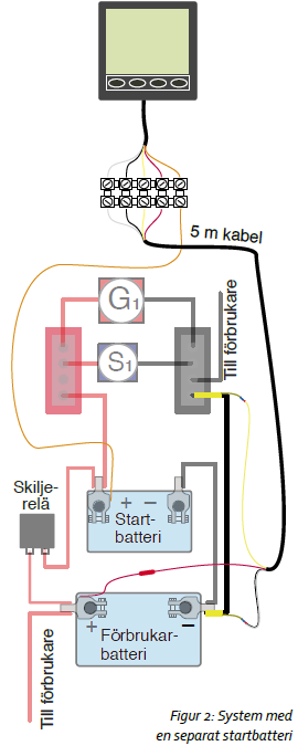

Angående shunten så följde jag Skyllermarks instruktion för hur deras instrument skall kopplas in:
Vad gäller brytare så är deras rekommendation, och jag håller med, att man inte skall ha någon brytare i startkretsen för att alltid kunna starta motorn.
Skall tillägga att jag inte på något sätt är någon expert på el utan går enbart på rekommendationer :)

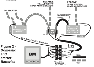

Skyllermarks batteriinstrument kommer från NASA. Här är deras kopplingsschema.
Här går inte strömmen till startmotorn via shunten. Skyllermarks koppling är märklig, när generatorn laddar så får instrumentet hur mycket ström som går både till start och förbr. batterier, hur ska då instrumentet veta hur mycket kapacitet man har. Startar man och mal en stund med startmotorn så har man förbrukat en del av startbatteriets kapacitet men inte rört förbr.bat. Men det vet inte instrumentet.
Lika märkligt är det att säga att man inte ska ha huvudbrytare till startbatteriet. Den ska finnas där för att man ska kunna tex jobba med systemet strömlöst och kanske framförallt om solenoiden hänger sig, då vill man inte stå där och försöka lossa batterikabelskor. Dessutom har jag fattat det som att det i CE-reglerna krävs huvudbrytare.
Med risk för att jag inte har koll riktigt på vad jag pratar om men kan det inte vara så att skiljerelät gör att startbatteriet är skilt från förbrukarkretsen innan generatorn börjat ladda? Ska kolla om instrumentet visar på urladdning när startmotorn går.
Håller med dig om att det borde vara en brytare i startkretsen ur felsökningssynpunkt.
Kretsarna är skilda men all ström passerar shunten

I bilden ovan så är det väll, av Skylermarks, medföljande kabel som går mellan förbrukarbatteriet och jordplinten som sen instrumentet sen kopplas in på. Se bil:
Måste man använda den här kabeln? Är det av avgörande vikt för att dess längd/dimension ger ett visst motstånd som instrumentet måste ha som grundförutsättning? Eller spelar det ingen roll så man kan ha en längre kabel om man har längre avstånd mellan plinten och sista förbrukningsbatteriet i kretsen?
Det viktiga är att spänningsfallet inte ökar. Kolla bifogade nomogram för att få tillräcklig diameter om kabeln är längre.

Det är den kabeln som är själva shunten, den får inte ändras!
Hmm, innebär det att jag kan ersätter en bit av min "huvud"-jordkabel som går från förbrukningsbatteriet till jordplinten med denna kabel och så mäter den vad som händer över denna bit kabel? Eller måste det vara den här som går mellan jordplint och batteriet?
Det är nämligen längre än 73,5 cm mellan jorden på förbrukningsbatteriet och där min minusplint sitter idag. Därav jag undrar.

Du kan skarva shuntkabeln med din nuvarande kabel.
Shuntkabeln funderar som ett väldefinierat (litet) motstånd och spänninsfallet över motståndet (kabeln) är det som mäts.

Kanoners! Då slipper jag omlokalisera jordplinten och allt som går till den... Bara att ordna en ordentlig skarvning med en kopplingsplint! Skönt! Tack vare den här tråden så har jag kunnat gjort ett el-schema för elen i min båt samt förstå hur en batteriövervakare ska kopplas(något jag inte trodde skulle gå när jag först kikade på den för ett tag sen..)
