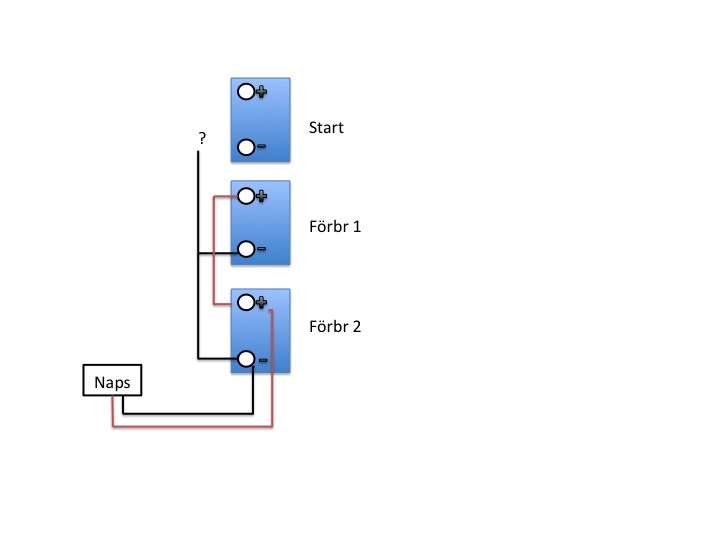

Bicc 0 Postad 17 April , 2014 Hej, Är fullständigt värdelös på el så nu är det väl dags att lära sig till sist. Har ett startbatteri och två förbrukare. Var fulladdat i höstas. När jag kollade nu så var det 2V i startbatteriet, 0,5 V i förbrukare 1 och 11,9 V i förbrukare 2. Solcellen ger spänning via en NAPS-regulator och är kopplad till förbrukare 2 enligt skiss. I lådan där startbatteriet sitter finns en Skyllermarkregulator men jag vet inte hur den är kopplad och hur förbrukarna sitter ihop med startbatteriet. Ska försöka reda ut detta men man får ryggskott bara av att tänka på utrymmet där batterierna sitter. Min undran är om solcellen är kopplad rätt och vad det kan vara som har dragit ström över vintern? Tycker det är märkligt att ett batteri är stendött och det andra lite mindre dött. Systemet är klassiskt gammalt påbyggt segelbåtssystem med elpanel och två huvudbrytare som dock inte bryter så mycket eftersom mycket är kopplat direkt på batterierna. Svår att veta vad som är vad eftersom alla sladdar försvinner in i små borrade hål här och där i skotten. I somras fungerade allt bra men vet inte hur mycket solcellen gav då jag fick bra laddning från motorn. Tacksam för råd i fortsatt felsökning, ska titta på lite ersättningsbatterier nu. Dela detta inlägg Länk till inlägg Dela på andra webbplatser
ChristerN 2 747 Postad 17 April , 2014 Det ser ut som om allt är rätt kopplat. Man ser visserligen inte vart plus-kabeln och kablarna från startbatteriet går ut men frånsett det ser det rätt ut. Du har inte Skyllermarks-prylen med på bilden. Jag gissar att det är ett relä av märket Bosch. Det ska kopplas med en styrström från antingen tändningsnyckeln eller från generatorn som när styrströmmen är påslagen kopplar ihop start- och förbrukarbankerna. Finns bra beskrivningar på hur man gör på Skyllermarks hemsida. Vad gäller batterierna skulle jag gissa att det ena förbrukarbatteriet är trasigt. Antagligen en cell som är kortsluten. Om så är fallet så försöker det andra förbrukarbatteriet jämna ut laddningen till det första innan det själv tar åt sig någon laddning (något förenklat uttryckt). Kanske är även ditt startbatteri trasigt? Eller så har du något som legat och dragit ström under vintern. Om jag vore i dina kläder skulle jag, tyvärr, byta alla batterierna mot nya. När du ändå har dem ute måste du ta reda på hur det är kopplat. Kanske kan du använda det friskaste förbrukarbatteriet för att mäta vart strömmen tar vägen. En tångampere-meter är ett bra instrument och de kostar inte skjortan längre. Jämför med vad du skulle behöva lägga på nya batterier varje år så är det och en vanlig multimeter bra investeringar. (Helst ska man ha en batteritankmätare installerad anser jag men det är inte alla som har ett bra utrymme för dem.) Kolla gärna på Skyllermarks hemsida där de har flera bra beskrivningar hur man bygger elsystem i båt. Sålla deras reklam för grova kablar. Det är inte där ditt problem ligger nu. Lycka till! Dela detta inlägg Länk till inlägg Dela på andra webbplatser
bhemac 2 860 Postad 17 April , 2014 Kopplingen är riktig. Solcellsregulatorn drar lite ström konstant, har inte solpanelerna fungerat samt om batterierna var dåligt laddade i höst så kan det vara dödsorsaken. Dessutom kanske det finns någon "dold" förbrukare. Dela detta inlägg Länk till inlägg Dela på andra webbplatser

IngemarE 3 922 Postad 18 April , 2014 (redigerade) Vad jag inte förstår är hur du kan ha så olika spänning på de båda förbrukarbatterierna om de verkligen är ihopkopplade som du visar på skissen. Det tyder snarast på att de inte är ihopkopplade på det sättet som du tror. Precis som flera skrivit så kan det finnas saker som drar lite och är avsiktliga men tillräckligt för att knäcka batterierna över en vinter - minnesbackup till stereo, larm, spänningsavkännande relän o.s.v. Till detta skall läggas batteriets egna självurladdning, som är högre ju högre temperatur båten förvaras i. Det behöver inte vara något egentligt fel, en total ström för allt jag nämnt på så lite som 20mA laddar ur 40-50Ah på tre månader. Fullständigt försumbar ström på sommaren (i synnerhet med en hjälpande solpanel), men inte under vinterförvaringen. Jag förstår inte varför inte fler har separata brytare för varje batteri, och vissa inga brytare alls. En hyfsad brytare är inte dyr och allt tal om att de är felkällor är enormt överdrivet, och då kan man dessutom säkra sig mot att ett batteri som havererar under vintern drar med sig alla andra. Förbrukarbatteri 1 och startbatteri 2 skall du kassera. Glöm "tabletter" och rekonditionerare - ett blybatteri som laddats ur under 9-10V och fått stå ett tag är märkt för livet. Visst kan de gå att ladda och verka ok, men du kommer aldrig ha samma kräm och framförallt kapacitet i det mer. Vad som sedan orsakat urladdningen är svårt att säga, men jag är inte lika säker som en del andra här i tråden att du egentligen har något fel alls. Håller heller inte med om självurladdningen - inte ens ett friskt helt oinkopplat blybatteri är garanterat att det har så mycket kvar efter den tiden. I synnerhet inte om det förvarats i rumstemperatur. Edit: Bhemac ovan rekommenderade ett larm som kan SMS:a. Det är bra, jag har själv ett sådant. Men det rimmar samtidigt illa med påståendet att friska batterier håller hela vintern - ett sådant larm kan enbart med sin egenförbrukning dra ur batteriet på under 1 mån. Visserligen får du reda på att du måste sätta på laddning. Jag har själv löst det med en liten eliminator på 13,2V/500mA inkopplad hela vintern, som kompenserar för larmets strömförbrukning och ger lite, lite extra till batterierna - om de behöver det. 13,2V är också långt under gasningsspänningen och helt ofarligt för batteriernas livslängd. Redigerad 18 April , 2014 av IngemarE Dela detta inlägg Länk till inlägg Dela på andra webbplatser
