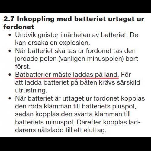

Hittade en underlig klausul i biltemas manual enligt bilden.
Vad är det för särskild utrustning som krävs för att ladda ombord? Har det lik förbaskat nåt med galvanisk isolation att göra, eller vad kan det vara annars?
Ingen aning, men kan särskild utrustning vara en jordfelsbrytare?
Jag drog iväg ett mail till deras kundtjänst. Vi får väl se om jag får svar. smiley
Har nog med bensin i båten och gnistor att göra.
Kalle
Fick svar från deras kundtjänst
En batteriladdare som inte är IP klassad kan tyvärr inte bli godkänd för laddning utomhus t.ex. i en båt.
Vid laddning av batterier så bildas explosiva gaser och dessa kan antändas enkelt. I värsta fall krävs det inte mer en lite statisk elektricitet.
I dagsläget har vi inte en laddare som ägnar sig för användning till ditt ändamål.
Däremot så söker våra produktchefer efter en sådan laddare för framtiden.
Men jag har ju dieselmotor, och laddaren kommer att sitta garanterat torrt. Då borde det väl inte vara något problem? Det låter ju mer som en friskrivningsklausul.
Skulle min laddare dränkas av vatten så har jag andra och större problem. wink
