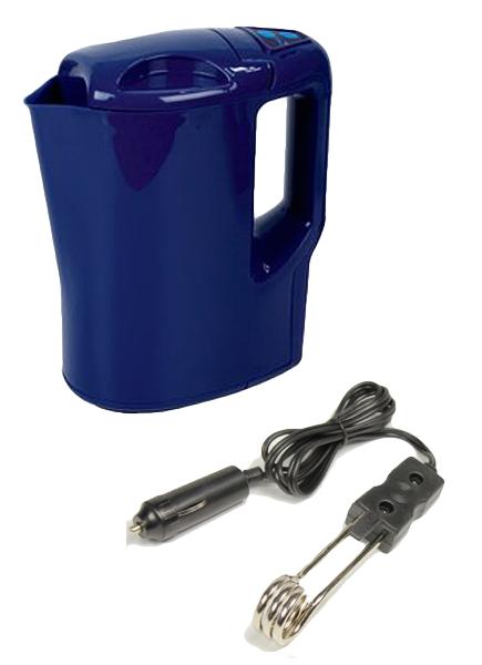

Vattenkokare 12V. Jo det finns. Kom på att jag har haft en sådan så jag kollade upp eBay. Doppvärmare 12V 120W kostar 30 kr. Behöver man mer effekt kan man ju köra 2 st!. Sen hittade jag den blå. En riktig kettle 12V 170W rymmer en liter, automatisk avstängning, torrkoknngsskydd mm. Kostar 160 kr från UK så jag har beställt …
