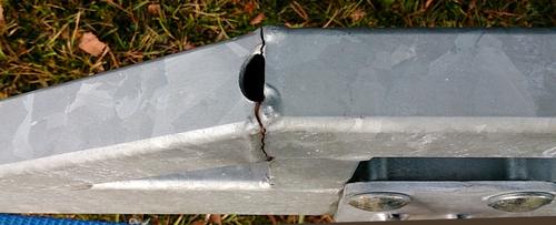

Jag tror att vi inte fått all info i fallet! De bilder vi fått se, går det inte att se vad som orsakat skadan.

Känns som en märklig konstruktion enligt bilderna. Jag ser hellre kärror byggda med bärande stänger ända framifrån och bak. Antingen en lång mittstång eller ännu hellre byggd som ett stort A. En sådan har jag ifrån Reko och den har fungerat bra...
Vår modell har bytts ut 2010 mot en sådan hela vägen fram stänger. A typ som du nämner.

Upptäckte i veckan att min Brenderup som väl egentligen är tillverkad av någon annan känd tillverkare i Sverige och bara säljs under Brenderups namn har spruckit i ramen, ingen överlast och jag har haft den sen den var ny 2006, alltid spolat av den med färskvatten och har t om färskvattenssystem för bromstrummorna.
Dålig svets vid tillverkning säger min expert på området (svetsning), kommer att låta honom reparera med TIG och sen försöka rostskydda med kallgalv.
Frågan är hur mycket beräkningar/prov man lägger ner på enkla saker som släpvagnar?

Bild på konstruktionen reko trailer rekotrailer midtrailer krafter FRAMÅT i ramen
Bild på konstruktionen reko trailer rekotrailer midtrailer  fog svets bryter uppåt
Ja nu finns det lite fler bilder att titta på.
Är det någon av bilderna som visar på annat än felkonstruktion?
Ge gärna förklaringar till hur dessa skador skulle kunna uppstå.
