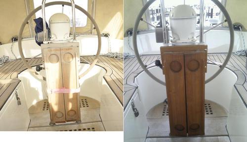

Föredrar nog också att ha teaken grå där man beträder den så att det inte blir halt. Dock gillar jag när avställningytor som teakbord och kartbord är antingen fernissade eller inoljade. Jag slipade lite lätt och oljade in teakbordet med teakolja. Se före och efter bild.
