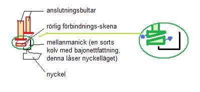

Thomas-1 311 Postad 11 Maj , 2013 Crabfish skrev: En liten fråga, varför är den med lös nyckel så dålig? Spänningsfall? Går sönder lätt? eller vad är felet? Den har grova kopparkontakter som ju oxiderar lätt och därmed ger spänningsfall. Dessutom så har den dubbla bryt-ställen i serie, alltså två ställen som kan oxidera/krångla. Nyckeln pressar helt enkelt en kopparskena mot de två anslutningsbultarnas ändar med ett fjädertryck. (Ena bulten borde vara permanent förenad med skenan via en rörlig fintrådsfläta, kan jag tycka.) Att nyckeln går litet trögt att vrida är för att fjädern spänns upp, men den kunde gärna ha varit ännu kraftigare med tanke på pressen i den rejäla kontaktytan.[själv har jag borrat bort nitarna och satt dit skruvar istället, och brukar putsa kopparn vid vårrustningen. Brytaren lossnar då och delar sig i samma moment när dessa träskruvar tas bort, själva anslutnings-ringöglorna får sitta orubbade. Vårservicen går därför snabbt och enkelt. Just min röda plastnyckel har en metallpigg och visar inga tendenser att ge sig. Kör i normalfallet som mest 55 ampere genom brytaren utan minsta problem, alltså givet att kopparytorna är hyfsat oxidfria. Haha, man vet vad man har - men inte vad man får - så den får nog hänga med nåt ytterligare decennie. ]Vilka grejor måste egentligen vara batteri-inkopplade då båten lämnas i hamn, kommer bara att tänka på sagda länspump samt därtill solpanel/vindsnurra och bilstereominne. Fler manickrar? Dela detta inlägg Länk till inlägg Dela på andra webbplatser

Thomas-1 311 Postad 14 Maj , 2013 Haha, måste bara få gnälla litet ytterligare på min gamla kära nyckelbrytare. Förutom det knasiga med att den onödigtvis bryter på två seriekopplade ställen så landar mellanblecket helt platt utan minsta tendens till oxid-skrapande sidorörelse.[Hjälper alltså föga att försöka gymnastisera en glappig brytare genom att upprepat slå till&från för att därigenom skrapa oxid, dess möjlighet för litet gnagande rörelser tycks konstruktören också ha missat. (Har försökt skissa detta ovan, alla strömbrytare eller reläkontakter borde i mina ögon vara konstruerade för åtminstone en pytteliten gnagande rörelse vid tillslag enligt de blå pilarna. Bleckets/bultarnas sneda ändvinkel i den högra skissdelen kan nog åstadkomma detta? Gissningsvis så räknas oxid-slipande gnag som en helt elementär egenskap/parameter i strömbrytar-branschen??)]Håller f.ö. med Toaen, brytaren kan smälta ihop men värmeutvecklingen slutar därmed (resistansen går mot noll vid hopsmältning, och svalnandet permanentar sen överraskande smidet innan man ens hinner släppa startknappen) så risken för att värmen skulle spridas till själva plastnyckeln och hinna orsaka att den smälter - enligt Funkis tanke - känns osannolik eftersom det väl dessutom finns ett värmeisolerande bajonett-mellanstycke enligt skissen? (Kan bara ana hur snabbt du fick fram 13:s nyckel och lossade batteripolen, har upplevt samma dynastart-reläproblem men med den viktiga skillnaden att brytaren i mitt fall råkade funka. Huvudsäkring på batteripol bl.a. därför nog klart rekommendabel. Dela detta inlägg Länk till inlägg Dela på andra webbplatser
Pentax 724 Postad 15 Maj , 2013 Thomas 1 Håller med om att en lågprisbrytare skulle vinna på din konstruktion, det är hos dom det förekommer oxidation, glapp, med värmeutveckling spänningsfall och till slut svetsning. En dyr gastät brytare med kraftig fjäder drabbas inte av dessa problem. Kalle Dela detta inlägg Länk till inlägg Dela på andra webbplatser
