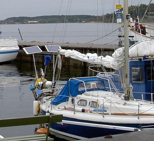

Mackey 4 816 Postad 29 Januari , 2013 Jag har en - som en del tycker - ful pinne med en 50 W solpanel på. Den - tillsammans med i snitt 2 x 15 minuter motorgång per dag (35 A generator) - klarar min elförbrukning. Nu har ju jag inte jag så mycket el-krävande teknik ombord, men kyl, FM-radio, lite surfande ibland, GPS/plotter, lanternor ibland (ej LED), läsbelysning (ej LED), köksbelysning (LED). Köksbelysningen är byggd av IKEA:a tavelramsbelysning RIBBA med varmt och trevligt ljus, http://www.ikea.com/se/sv/catalog/products/00165406/ Rekommenderas varmt av en icke IKEA-anställd. Mackey Dela detta inlägg Länk till inlägg Dela på andra webbplatser

toaen 510 Postad 29 Januari , 2013 Det gäller ju alltid att va värst. På förra båten hade jag två -stänger alltså. Fast panelerna var bara på 23w/styck Dela detta inlägg Länk till inlägg Dela på andra webbplatser

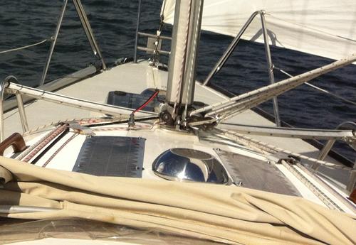

Peter_K 4 358 Postad 29 Januari , 2013 Jag valde att INTE montera på pinne. Istället meckade jag dit två specialbeställda paneler på rufftaket från ovan nämnda leverantör. Måtten var c:a 1100x180 mm om jag minns rätt. Varje panel är på 16W. Orsak är att jag saknar luckgarage, vilket begränsade möjligheterna till montage. Tycker det bler riktigt bra! Tyvärr är det här en rätt dålig bild... Dela detta inlägg Länk till inlägg Dela på andra webbplatser

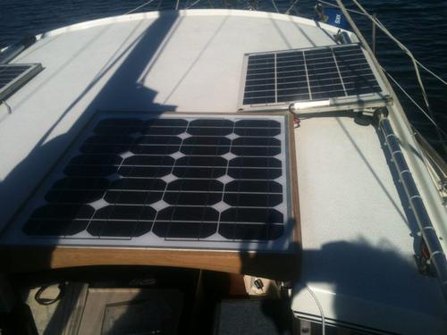

toaen 510 Postad 29 Januari , 2013 På min nuvarande båt går det inte att montera pinnar i aktern utan att man måste göra en del extra fästen. Monterade dem tillfälligt (2009 ) i ett handräcke på rufftaket. Dessvärre saknar även jag luckgarage och luckkonstruktionen är så dum att om det regnar mycket så regnar det in. Har börjat bygga på en sprayhood vars huvudsakliga del betår av en solcellspanel med en teakram runt. Vår stackars kapellmakare får sy ett par trianglar i kapellväv som täcker sidorna i uppfällt läge. Det finns många mer eller mindre sofistikerade sätt att montera solcellspaneler. Dela detta inlägg Länk till inlägg Dela på andra webbplatser
