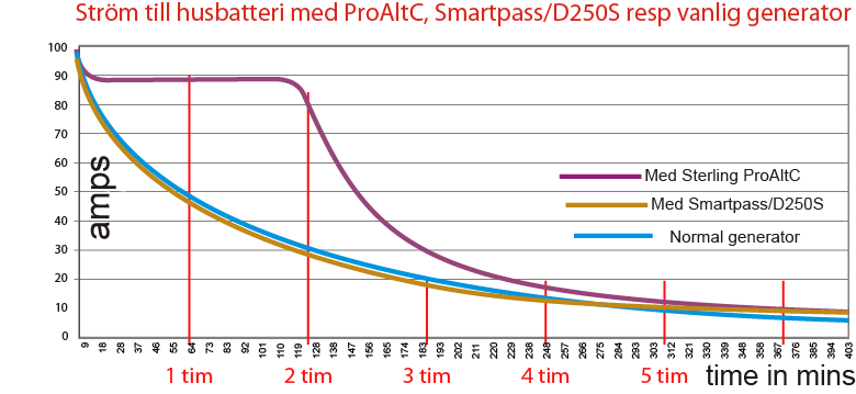

bhemac 2 859 Postad 24 Januari , 2015 Så länge laddströmmen är över 20A så går all ström genom Smartpass. Så här säger Börje Maleus, vice VD på företaget CTEK: ”SmartPass är "som en dirigent för all strömförbrukning ombord", den kontrollerar och styr hur ström används på båten. När batteribanken är riktigt urladdad kan batteriet ta emot mer än de maximala 20 ampere som D250 kan ge. Detta fixar SmartPass som leder strömmen direkt från generatorn ända tills strömmen sjunkit under 20A. D250 har "förädlat" vad den rätt dumma generatorn producerat och det vore ju synd att använda den strömmen till strömförbrukarna. Därför kopplar man de stora förbrukarna som värmare, kylskåp, frys, bogpropeller, ankarspel, dator och radar direkt till Smartpass. Då får de sin ström direkt från generatorn via Smartpass utan att passera förbrukningsbatteriet." http://www.dagensbatliv.se/el-i-baten/ctek-toppladdar-batterier-nar-motorn-gar Det framgår ganska klart och tydligt att Smartpass inte gör något åt strömmen från generatorn. Får man en bättre laddning på mer än 20A från Smartpass/D250S så är den enda riktiga kommentaren “Halleluja”. Smartpass fungerar som ett bra skiljerelä, den fungerar också så batteriskydd a la BatteryBrain eller solcellsregulatorns lastutgång. För att inta ta av D250S 20A så tas förbrukningen direkt från generatorn istället för från husbatterierna. Sen kanske 80A som är max för Smartpass inte är så mycket att komma med om det ska användas till bogpropeller och ankarspel som Börje Maleus tycker. Ställer man samman graferna som Sterling visar så kan man gör en jämförelse mellan enbart Generator, Sterling ProAltC och Stek Smartpass/D250S. Förutsättningarna är följande: 3x100Ah våta batterier, urladdade till 11,0V dvs 40%restkapacitet. Bosch generator 90A med standardregulator 13,9V. Det tar alltså 5 drifttimmar innan man har någon nytta av Smartpass/D250S. Observera att laddningsströmmen blir något lägre med Smartpass jämfört med generatorn eftersom Smartpass ger ett litet spänningsfall. Dela detta inlägg Länk till inlägg Dela på andra webbplatser
robert99 64 Postad 24 Januari , 2015 Tar verkligen vanliga våtbatterier på 100 Ah emot 30 amperes laddning vardera under tre timmar utan för stor värmeutveckling, överspänning samt risk att koka ur batterivätska? för mig verkar denna extrema kurva vara mer teoretisk än att det fungerar i praktiken. Jag skulle aldrig låta mina enskilda batterier att laddas med 30 ampere per styck under så lång tid? Tål de verkligen det? Dela detta inlägg Länk till inlägg Dela på andra webbplatser

bhemac 2 859 Postad 24 Januari , 2015 Tar verkligen vanliga våtbatterier på 100 Ah emot 30 amperes laddning vardera under tre timmar utan för stor värmeutveckling, överspänning samt risk att koka ur batterivätska? för mig verkar denna extrema kurva vara mer teoretisk än att det fungerar i praktiken. Jag skulle aldrig låta mina enskilda batterier att laddas med 30 ampere per styck under så lång tid? Tål de verkligen det? Ja. Läs gärna vad den här killen skriver: "Som tumregel kan man säga att ett batteri utan att ta skada kan laddas med lika många A som det fattas Ah till att batteriet skall vara fulladdat." http://tudor.se.loopiadns.com/wp/wp-content/uploads/2010/04/Laddning-av-batterier.pdf Batteriernas temperatur övervakas av laddningsregulatorn som också håller spänningen under gasningsspänningen, alltså, ingen risk för överladdning. Eftersom regulatorn övervakar spänningen hela finns heller ingen risk för överladdning. Många solcellsregulatorer har exakta samma funktioner. Dela detta inlägg Länk till inlägg Dela på andra webbplatser
robert99 64 Postad 24 Januari , 2015 "Som tumregel kan man säga att ett batteri utan att ta skada kan laddas med lika många A som det fattas Ah till att batteriet skall vara fulladdat." Detta kan också tolkas så att enligt kurvan så är ett 100 Ah batteriet fulladdat efter två timmar, om det var urladdat till 40 %, och då enligt citaten ovan upphör laddningen eftersom det inte fattas några Ah för "att batteriet skall vara fulladdat" I själva verket har nog laddströmmen under laddningen avtagit kontinuerligt då batteriet inte ska laddas med högre ström en vad som fattas i batteriet. Jag är därför fortfarande skeptisk till om denna kurva har någon större praktisk nytta om man inte har en jättebank. Ser därför denna tabell som ett säljartrick för att få oss att betala dyrt för grejor som bara marginellt ger lite extra. 1 Dela detta inlägg Länk till inlägg Dela på andra webbplatser
bhemac 2 859 Postad 24 Januari , 2015 Man ska komma ihåg att ett blybatteri behöver ca 15% mer laddning än vad man kan ta ut. Har man laddat ur 60% ur en bank på 300Ah så har man tagit ut 180Hh och behöver återföra 207Ah. Kurvan visar att laddningen i början sker med ca 88A och det sker under ca 113min = 166Ah, sen sjunker strömmen så kurvan är nog ganska riktig. Laddningen utan ProAltC blir betydligt sämre. Däremot är vinsten mindre om man alltid har typ 4-5 tim gångtid. Dela detta inlägg Länk till inlägg Dela på andra webbplatser
robert99 64 Postad 25 Januari , 2015 "Laddningen utan ProAltC blir betydligt sämre" Hur vet du du det? Denna kurva bygger på en, om jag förstått det rätt, standardgenerator som är inställd för max 13,9 volts utspänning. Undrar hur kurvan skulle se ut med min generator som har en utspänning på upp till 14,7 volt? Klart de väljer en optimal kombination av generator, batterier osv när de i säljfrämjande åtgärder vill visa fördelarna med sina produkter. Har man en generator som ger 14,4-14,7 volt är det nog mer optimalt att utöka batteribanken än att lägga kanske 4000:- på en sådan regulator. Men var och en måste få bli salig i sin fason. Dela detta inlägg Länk till inlägg Dela på andra webbplatser

bhemac 2 859 Postad 25 Januari , 2015 "Laddningen utan ProAltC blir betydligt sämre" Hur vet du du det? Denna kurva bygger på en, om jag förstått det rätt, standardgenerator som är inställd för max 13,9 volts utspänning. Undrar hur kurvan skulle se ut med min generator som har en utspänning på upp till 14,7 volt? Klart de väljer en optimal kombination av generator, batterier osv när de i säljfrämjande åtgärder vill visa fördelarna med sina produkter. Har man en generator som ger 14,4-14,7 volt är det nog mer optimalt att utöka batteribanken än att lägga kanske 4000:- på en sådan regulator. Men var och en måste få bli salig i sin fason. Vilka standardgeneratorer ger 14,7V? Nyare motorer har generatorer som ger lite högre spänning men inte så mycket. De flesta brukar ligga runt 14,0V. Sen kan man ha en bättre laddningsregulator, att skaffa en sådan är ett annat sätt att förbättra laddningen. Ligger spänningen på 14,7V utan någon mer avancerad regulator så kommer batterierna att överladdas med en förkortad livslängd som följd. Då ska man nog inte utöka batteribanken innan man kollat upp anledningen till varför spänningen ligger så högt. Men en burk som ProAlC el likn skulle även här ge en bättre laddning fast då kanske det inte blir mer ström i batterierna utan bättre livslängd. Dela detta inlägg Länk till inlägg Dela på andra webbplatser
bhemac 2 859 Postad 25 Januari , 2015 Det tar alltså 5 drifttimmar innan man har någon nytta av Smartpass/D250S. Observera att laddningsströmmen blir något lägre med Smartpass jämfört med generatorn eftersom Smartpass ger ett litet spänningsfall. Stämmer inte i verklighetenför mig iaf, eller så är alternativet at BM-1 är en otillförlitlig skräpprodukt som inte visar korrekta mätvärden för fem öre. Om Smartpassen, som inte kan påverka spänningen, gör att laddningen blir högre då är något fel och det borde kollas upp. Hur ligger tex spänningen? Smartpassen skickar spänningen antingen direkt från generatorn till batterierna ELLER via D250S. Strömmen går aldrig båda vägarna samtidigt. Dela detta inlägg Länk till inlägg Dela på andra webbplatser
robert99 64 Postad 25 Januari , 2015 Min original Yanmar 80 A generator med original laddningsregulator ger 14,7 volt vid fulladdade batterier och jag kokar inte ur något nämnvärt med vätska ur mina öppna batterier. Jag tror inte 14,7 volt under kortare tid skadar batterierna, snarare tvärtom i Sverige, där temperaturen vid batterierna sällan överstiger 20 grader. Min förbrukarbank är fem år gammal och uppvisar ännu inga åldringssymtom, även om jag inser/antar att kapaciteten gått ner genom åren. Har man en generator som inte ger mer än knappt 14 volt, kan man höja denna spänning genom att köpa en diod för småpengar och seriekoppla den i sensorledningen (den gula på V-P:s generatorer) för att få ut ca 14,5 volt. Detta är det absolut enklaste och billigaste sättet att öka laddningen. Dela detta inlägg Länk till inlägg Dela på andra webbplatser
bhemac 2 859 Postad 25 Januari , 2015 14,7V under kort tid är sällan problem men för tex vissa exotiska batterier som GEL är det rent mord. Batteritillverkarna brukar säga 14,4V men om temperaturen i batterierna övervakas kan man gå högre. Sen är ju frågan var float-spänningen hamnar på, det är ju där överladdningen kan ske. Men 14,7V från generatorn är ovanligt högt. Man kan höja spänningen från generatorn med en eller flera dioder i sense-ledningen. Använder man Schottky-dioder blir ökningen ca 0,3V/diod. Med ett par dioder hade jag inga problem att få ut över 17V från generatorn. Men när strömmen börjar sjunka så får man kortsluta dioderna annars kommer man snabbt att överladda sönder batterierna. En enkel variant är att låta ett tidrelä sköta kortslutandet av dioderna efter kanske 30 min. Man kan t o m ha dubbla tidreläer för “hög” resp "extra hög” laddning. Någon kompensation för temperatur får man inte, är det 15°C i batterierna ska spänningen höjas ca 0,3V för att kompensera. Et annat sätt är att höja spänningen till över 17V och låta en solcellsregulator sköta laddningen. Problemet är att de flesta solregulatorer har gemensam plus så generatorn måste vara tvåpolig. För den som har en extra generator för husbatterierna är det en både billig och bra lösning. Att sätta in typ en Sterling ProAlt är enkel lösning men man får som alltid, betala en slant. Men då är det också helt automatiskt. Det kan vara värt en hel del. Felaktiga experiment kan leda till plötslig batteridöd vilket är både dyrt och besvärligt. Har man GEL eller AGM ska man vara extra försiktig, de är betydligt känsligare. Det är ingen slump att de stora tillverkarna, Mastervolt mfl av elutrustningar har egna varianter på ProAlt. Vi hade ett elverk med gräsklipparmotor & bilgenerator. Spänningen reglerades helt manuellt med en reostat. Man laddade batterierna så att det bubblade ordentligt och sen fyllde man vatten. Fort gick det. Genom att anpassa mängden bensin i tanken så kunde laddningstiden begränsas. Men det är inget jag skulle göra idag med mina AGM-batterier. Dela detta inlägg Länk till inlägg Dela på andra webbplatser
