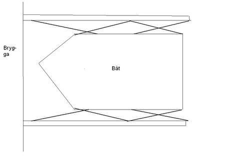

Mackey 4 568 Postad 12 Mars , 2012 För att få ryckdämpning har flera tipsat om att ha något klenare förtöjningsgods som normalt tar upp krafterna, medan ett grövre förtöjningsgods ska hålla båten i hårt väder. Ett annat sätt att få ryckdämpning är att använda så långt förtöjningsgods som möjligt, se den mycket snygga bilden... Genom att ha långt förtöjningsgods kan båten också röra sig upp och ned i förhållande till brygga/bom utan att det rycket så mycket i brygga/bom. I Y-bommar rekommenderar jag att man förtöjer utan att tajta upp allt för hårt, låt båten få lite röärelsefrihet, inte för mycket, men så att den kan röra sig något innan förtöjningsgodset sträcks. Förtöjning med ring och pinne nämnde någon. Pinnen heter ters, uttalas tärs. Ringen heter moring. På större båtar knyter man aldrig fast någon förtöjning. På en pollare tex. lindar man bara repet i åtta och låter det sedan ligga. Jag tror inte det gäller din båt, men jag vet inte hur den ser ut. Maceky Dela detta inlägg Länk till inlägg Dela på andra webbplatser
