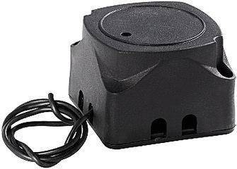

joppe_hagg 0 Postad 12 Mars , 2011 Nu har BILTEMA börjat sälja skiljerelä. Jag har redan införskaffat för 149kr för att öppna och titta i förpackningen. Det är förståss inte ett vanligt skiljerelä typ Skyllermarks. Jag försöker förstå hur det fungerar, framförallt tillsammans med solceller. Det ska kopplas in mellan startbatteriet och förbrukningsbatteri. ( och en anslutning till jord) Så snart man stänger av motor, dvs laddning sjunker under 12.8 volt så separerar reläet. Då kan man ju inte ladda ur startbatteriet av misstag. Så snart man startar motorn, dvs laddningen går över 13.3 så slår reläet till och alla batterier är sammankopplade, vilket i så fall innebär att alla batterier laddas av generatorn. http://www.biltema.se/sv/Manualer/Dokumentsok/?prodid=25230 Nackdelar? Om man har kört slut på förbrukningsbatterier och startar motorn: kommer då startbatteri att skadas då det kopplas samman med en tom förbrukarbatteribank? Om man har solceller kopplade till förbrukarbatterierna, och regulatorn har nedre brytpunkt på 12.6 och övre på 14.4 så kan väl det innebära att batterierna kopplas samman så snart solen lyser tillräckligt? Vad kan det innebära negativt? Eftersom produkten är ny hos BILTEMA så antar jag att ingen har erfarenhet av dem än? Dela detta inlägg Länk till inlägg Dela på andra webbplatser

Mackey 4 853 Postad 12 Mars , 2011 Väntar med intresse på att någon som förstår sig på el och elektronik ska plocka isär produkten och förklara hur den funkar. Verkar vara mer som en Battery brain. http://www.batteknik.se/webshop/bbrain/batterybrain.html http://www.batteknik.se/elschema/kappsegling.html http://www.batteknik.se/forum/viewtopic.php?t=244 Ska bli spännande att se vilka olika användningsområden man kan ha av denna produkt. Ska också bli spännande att få lite expertomdömen och omdömen av de som verkligen förstår sig på produkten. Mackey Redigering Paliswe, det var inte med anledning av ditt inlägg jag skrev mitt, vi skrev samtidigt så ta inte illa upp. det var inte med a, , Senast ändrad av Mackey | 12 mars 2011 | 11:59 Dela detta inlägg Länk till inlägg Dela på andra webbplatser
Paliswe 3 Postad 12 Mars , 2011 BatteryDrain fungerar på samma sätt fast tvärt om. I skiljereläet kopplas batterier ihop när spänningen på generatorn överstiger 13,6 V. I BatteryDrain ligger reläet draget så länge det finns tillräckligt i batteriet, men när spänningen sjunker under 12,1V så släpper det och bryter förbrukarna. Det går tydligen inte automatiskt tillbaka om man laddar upp batteriet utan man måste återställa det, antingen direkt på reläet eller via någon fjärrknapp. Jag förstår dock inte riktigt idén med BatteryDrain, jag föredrar tvåbatterisystem med skiljerelä eller skiljedioder. Mackey: inga problem! Vi löser alla sorters frågor här! Senast ändrad av Paliswe | 12 mars 2011 | 12:06 Senast ändrad av Paliswe | 12 mars 2011 | 12:08 Dela detta inlägg Länk till inlägg Dela på andra webbplatser
Anders_St 74 Postad 12 Mars , 2011 Om man har kört slut på förbrukningsbatterier och startar motorn: kommer då startbatteri att skadas då det kopplas samman med en tom förbrukarbatteribank? Nej inget skadas. Förbrukningsbatteriet kommer att ta all laddning till att börja med.Om man har solceller kopplade till förbrukarbatterierna, och regulatorn har nedre brytpunkt på 12.6 och övre på 14.4 så kan väl det innebära att batterierna kopplas samman så snart solen lyser tillräckligt? Vad kan det innebära negativt? Det innebär att man laddar båda batterierna på solcellen. Tror inte det spelar så stor roll. Det batteri som har sämst laddning tar mest av laddningströmmen i alla fall.EDIT 2011-03-13: : Nej jag tänkte fel här. Spänningen mäts på startbatteriet så när solcellen laddar förbrukningsbatteriet och dess spänning stiger så drar INTE reläet. Batterybrain är väl att ta i. Det ett vanligt relä plus lite elektronik som känner av batterispänningen. (Därav jordledningen eftersom den måste mäta mellan 12V och 0V för att avgöra spänningen.) Typen har funnits länge. Senast ändrad av Anders_St | 13 mars 2011 | 12:22 Dela detta inlägg Länk till inlägg Dela på andra webbplatser

Mackey 4 853 Postad 12 Mars , 2011 Så i princip är funktionen som i ett helt vanligt skiljerelä med någon form av intelligens som gör att batterierna förblir skiljda till dess att spänningen är tillräckligt hög. Vad blir då skillnaden jämfört med om man kopplar in ett vanligt skiljerelä så att det drar när man får spänning på D på generatorn? Då förblir ju batteribanken frånskijd till dess generatorn laddar. Förslag på billiga vanliga reläer som kan användas som skiljerelä förresten? (Räknas detta som trådkapning?) Mackey PS Egentligen är det normalt viktigare att ladda batteribanken i första hand och startbatterierna i andra hand, gäller givetvis bara så länga men inte har en svårstartad motor. 10 sekunder med 400 A vid start är bara drygt 1 Ah, så ett just startbatteri räcker utan vidare till till 30-40 starter utan laddning. Dela detta inlägg Länk till inlägg Dela på andra webbplatser
Paliswe 3 Postad 12 Mars , 2011 Skillnaden är just att den kopplar in när spänningen är tillräckligt hög, med mycket större noggrannhet än när man ansluter ett vanligt relä till D . Med ett vanligt relä slår reläet till så fort generatorn snurrar, medan ett skiljerelä slår till när generatorn ger 13,3 volt. Det är en fördel om man kopplar ihop det när generatorn ger tillräcklig spänning, dvs skiljerelä är en bättre lösning. Där hamnar också dioder, som funkar om man bara tar hänsyn till spänningsfallet över dioden. Bäst är en Ctek D250s som jag skrivit om i en annan tråd. http://www.maringuiden.se/forum/;thread=386403 inlägg nr 8 Dela detta inlägg Länk till inlägg Dela på andra webbplatser
Gäst sdk780 Postad 12 Mars , 2011 Detta är inte helt korrekt, detta ser ut att vara en kopia på ett BEP-Marine enkelverkande spänningskännande skiljerelä d vs det mäter spänningen mellan två batteribankar och när den ena banken når en viss spänning så kopplas batteribankarna ihop. Det blir inte korrekt att skriva att avkänningen ligger på generatorn. Visst, laddar generatorn så kopplar reläet till men avkänningen ligger i reläet. T ex så känner reläet av om man kopplar en fast batteriladdare till den batteribanken som generatorn är kopplad till. När laddaren har fått upp spänningen så kopplas batteribankarna ihop trots att motorn/generatorn inte går. Samma sak om man kopplar en solcell, blir spänningen tillräckligt hög så kopplar reläet till under förutsättning att solcellen också är kopplad till samma batteribank som laddaren och generatorn. MEN detta relä finn även som dubbelavkännande d vs oavsett om start eller förbruksbatteribanken laddas så kopplar reläet till när den ena eller andra når rätt inkopplingsspänning. På ett sånt relä kopplar man ena sidan till startbatteri dit generatorn också kopplas medan stationär laddare och solcell/vindgenerator kopplas till den andra sidan. Det innebär att om generatorn går så laddas startbatteri upp först och sen kopplas förbruksbatteri in. Om stationära laddaren och/eller solcellen laddar och motorn står still så laddas förbruksbatteri upp först och så kopplas startbatter in, tvärtom alltså. Den ultimata varianten av laddningsystem. Biltemas verka vara enkelverkande och jag hade heller köpt BEP-Marines variant och det finns fler finesser på deras produkter, indikering, fjärrstyrning mm Dom har även huvudströmbrytare med dessa spänningskännande reläer inbyggda så det i tillägg till skiljerelä ockå är en huvudbrytare ev med fjärrstyrning. Enda nackdelen med dessa spänningskännande reläer är att dom drar lite ström just för att mäta spänningen. Denna är dock liten och har man solcell så kompenserar denna. Senast ändrad av sdk780 | 12 mars 2011 | 21:44 Dela detta inlägg Länk till inlägg Dela på andra webbplatser

nemtrix 20 Postad 12 Mars , 2011 En nybörjarfråga jag har 70amp i startbatteriet och 330amp i förbrukningsbanken I manualen står det Kontinuerlig belastning: max. 125 A. Periodisk belastning: 140 A. Betyder det att jag kommer bränna reläet pga hög belastning? Dela detta inlägg Länk till inlägg Dela på andra webbplatser
sethakan 0 Postad 12 Mars , 2011 Själv har jag ett Bluesea relä 9112 med samma funktioner som detta biltemarelä. Mycket har redan sagts men jag vill ändå komma med en fördel samt en nackdel med dessa om man jämför med de som kopplar ihop när generatorn går. Fördel: Jag kan ligga en hel dag med tex kyl och stereo innan bankerna kopplas isär, alltså utnyttjar jag även startbatteriet till förbrukning tills banken gått ner till 12,6V och har då massa ström för att starta. Nackdel: Behöver inte vara en nackdel om det ej är kopplat på detta sätt. Mitt ankarspel är kopplat till förbrukningsbanken, generatorn till startbanken. När man kör en såpass kraftig elmotor som ett ankarspel (1000W) skall detta helst göras med hjälp av generatorn och inte batteriet. När jag kör ankarspelet sjunker batterispänningen så lågt att batterierna kopplas isär och jag kör ankarspelet på endast batterit, inte bra. Jag har nu kopplat in en brytare, av, auto och på där på kopplar ihop bankerna osv. Senast ändrad av sethakan | 13 mars 2011 | 00:31 Senast ändrad av sethakan | 13 mars 2011 | 00:32 Dela detta inlägg Länk till inlägg Dela på andra webbplatser
Gäst sdk780 Postad 12 Mars , 2011 Nej. Dels så ligger relät normalt i från när Du skall starta men om t ex en solcell håller spänningsnivån uppe så att reläet ligger till vid starten så gör spänningsfallet som blir så fort Du vrider på nyckeln att reläet bryter förbindelsen. Det sker redan när solonoiden på startmotorn drar och innan rotorn börjar dra ström. Men om den skulle liga till likaväl så tål den den ström som ev går igenom, startbatteriet levererar merparten av strömmen Dela detta inlägg Länk till inlägg Dela på andra webbplatser

forgus31 140 Postad 13 Mars , 2011 Skilj på A och Ah. Batteriet på 70 Ah lämnar nog 1000 A och batteribanken minst detsamma. Men den stora startströmmen ska inte gå genom reläet. Om du startar med just laddat startbatteri har du visserligen spänning över 12,8V men då har du ett piggt batteri och bidraget från batteribanken blir inte stort och reläet kommer att slå ifrån nästan direkt som du belastar med startmotorn. Då sjunker spänningen till 10-11 V på nån millisekund. Dela detta inlägg Länk till inlägg Dela på andra webbplatser
forgus31 140 Postad 13 Mars , 2011 Biltema har låtit nån dator översätta beskrivningen. Växelriktare som nämns i produktbeskrivningen ska väl vara generator kan jag tro. På engelska alternator. Nån strömförbrukning står det inte nåt om. Nu har det inte nån betydelse om man inte tänker sig att koppla in solcellerna. Detta är dock en intressant lösning för den som absolut ska ladda startbatteriet och då är reläets hållström intressant. Kraftiga reläer brukar dra en hel del. Dela detta inlägg Länk till inlägg Dela på andra webbplatser

Capitan 290 Postad 13 Mars , 2011 Orkade inte kopiera bilder men här kommer testet som utfördes. Anslutningarna för batterierna består av två M6 skruvar, misstänksam som man är testade jag skruvar muttrar och brickor med en magnet men dom var relativt omagnetiska så dom består i vart fall inte av rostande järn. Den svarta kabeln skall jordas för att kretsen skall kunna mäta spänningen och driva reläet. Det hela är förseglat med någon sorts silikonmassa och det hela ser faktiskt ganska gediget ut. Dom medföljande långa skruvarna som också verkade vara av icke rostande material var väldigt långa: Något som är väldigt viktigt i detta sammanhang är vid vilka spänningar skiljereläet slår till och från. För att reläet verkligen skall göra nytta skall det slå till endast när generatorn laddar. Ett 12V blybatteri har en tomgångsspänning på 12,7V när det är laddat till 100% så detta är den högsta spänning man kan förvänta sig att batteriet kan upprätthålla på egen hand. Generatorn i en normal bil/båt har en laddningsregulator som försöker stabilisera spänningen på 13,8V till 14,4V i dom flesta fall, Jag tycker att spänningarna som är valda på Biltemas relä 13,3V och 12,8V är helt rimliga och det borde ge en bra funktion, om dom verkligen ligger där dom skall vill säga, så nu lite mätningar. Att mäta tillslagsspänningen är i princip lätt, bara att koppla in till ett variabelt nätaggregat, gradvis höja spänningen och se när det slår till. Det visade sig att tillslag och frånslag är lite fördröjda vilket i praktiken är en fördel eftersom man då inte slår till och från i onödan vid transienter, det blev när man skulle mäta lite joxigt då man fick höja spänningen väldigt långsamt för att inte få fel omslagsvärde. 13,35V för tillslag får anses klart godkänt. 12,76V för frånslag är också godkänt Av intresse är också hur mycket ström reläet drar i egen förbrukning så detta mätte jag också 277mA vid 13,8V matning ger en effekt på 3,8W vilket kommer att göra reläet lite varmt i drift men ett relä som skall klara 125A ligger nog i denna härad. Ännu mer intressant är hur mycket reläet drar när det är spänningssatt men inte är draget för då belastar det startbatteriet när detta inte får laddning. Här får man bestämma sig för hur man vill koppla, före eller efter startbatteriets huvudbrytare. I princip borde man helst koppla efter huvudbrytaren men beroende på hur det ser ut i båten kanske det ger långa opraktiska kabeldragningar och vill man i alla fall koppla direkt på startbatteriet så vore det bra om skiljereläet drog så lite som möjligt. I den elektronik jag tänkte bygga siktade jag på en förbrukning på 0,1mA för då skulle skiljereläet kunna vara inkopplat ett helt år till startbatteriet och ändå dra ur under 1Ah. Biltemas relä drar 8,5mA ungefär vilket är i högsta laget tycket jag, det blir över 6Ah per månad så detta relä tänker jag koppla in efter huvudbrytaren. En annan observation jag gjorde var att den lysdiod som indikerar om reläet är aktiverast sitter en bit ifrån hålet i höljet så man måste titta rakt in i öppningen för att se något, minsta vinkling och man ser inget. Jag testade också att ansluta med fel polaritet men då drogs ingen ström alls och reläet fungerade efteråt så det var också godkänt. Så här som slutkläm får jag konstatera att det var som fasen den enda marginalanmärkningen var en något hög förbrukning i icke aktiverat tillstånd annars allmänt . Priset 149kr måste sägas vara kanonlågt, vad tar Skyllermarks för ett simpelt 75A boschrelä med två kabelstumpar som man måste koppla på besvärligt vis för att få rätt funktion 600kr? Det är visserligen delar med bevisat god kvalitet även i det långa loppet men är dom fyra gånger så bra? Jag tänker installera biltemareläet i min båt och den som lever får se helt enkelt. Dela detta inlägg Länk till inlägg Dela på andra webbplatser
