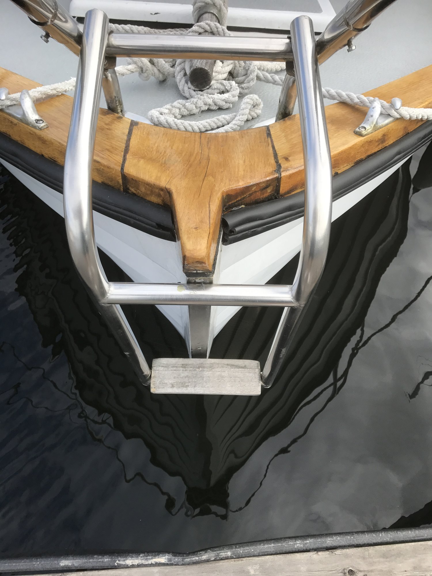

Krönlisten på skarndäcket är snygg, men förliga delen är rätt obekväm när man skall hoppa iland (det blir en spetsig punkt under fotsulan).
Kommer därför att göra ett avstamp som är lika brett hela vägen, först behöver jag en rejäl bit ek.

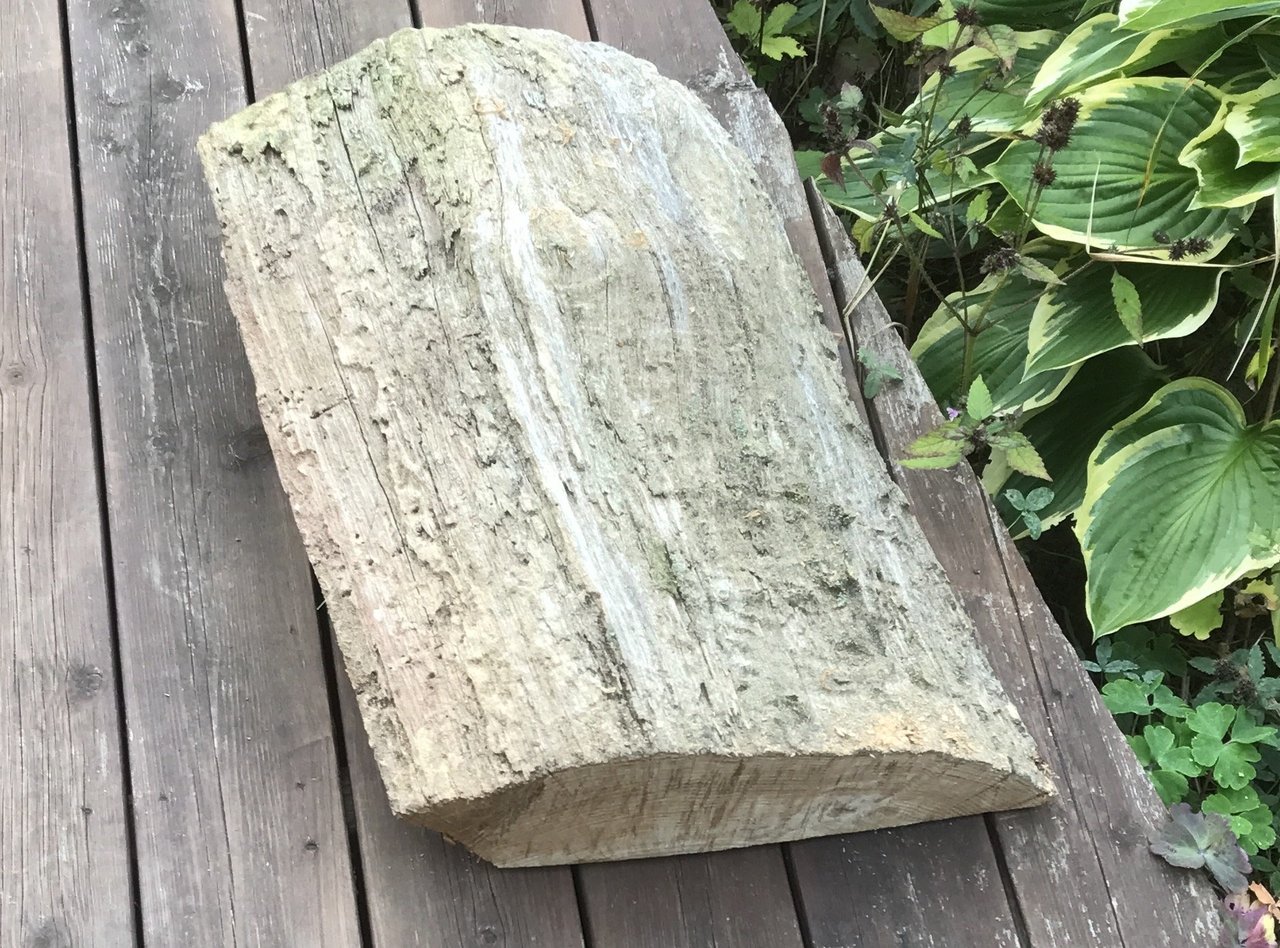

Nåväl, jag sågade ur ett ekblock ur en fälld stam.
Nu får den ligga på tork ett tag, illavarslande dock att den börjat spricka mer än jag trodde. Skall prova att täcka in, alternativt ta ut en ny bit.
Prova att lacka ovan- och undersida samt kortändarna så torkar den långsammare och spricker förhoppningsvis mindre.

Ska du såga till en ny bit, se då till att årsringarna går tvärt emot vad dom gör på nuvarande bit, och måla ändträet med någon färg.
Intressant, tack för tipset! Årsringarna skall alltså gå "parallellt" med kortsidorna?
1 minut sedan, IvarN säger:
Ja, då blir det minst rörelser i träet.
Googla på kvartersågat trä.
Tackar, man lär sig något nytt varje dag! :) Jag har svept in biten i tidningar för att den inte skall bli yttorr och spricka, men det funkar inge vidare så det blir nog snart en ny bit med årsringarna på tvärsan.

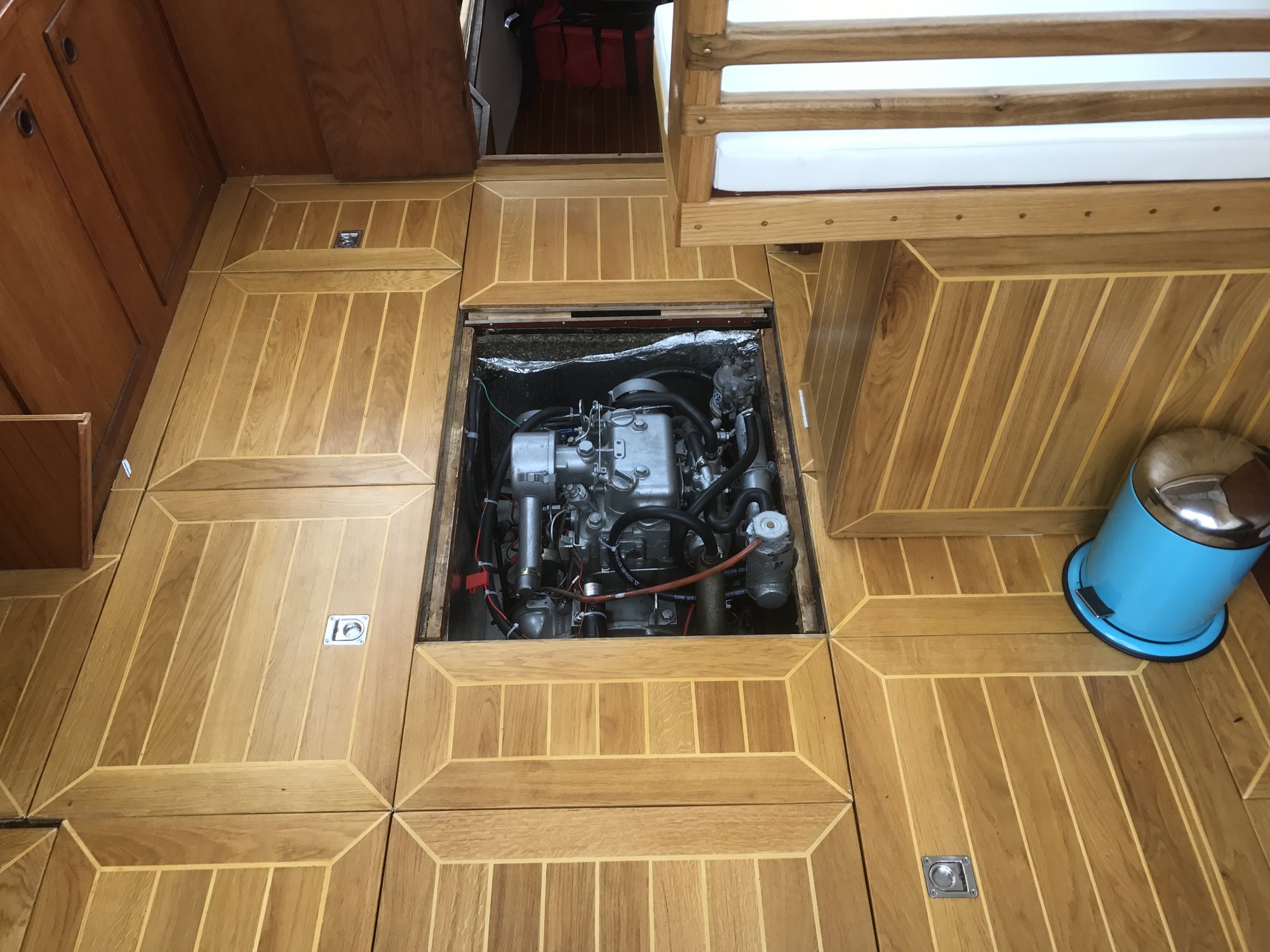

Vinterns stora projekt blir ett motorbyte. Jag helrenoverade Yanmarknotan för ett par år sedan, men nu har det blivit dags att byta.
Tog bort instrumentbrädan för att kunna koppla ur all el och reglagen.
Jag plockade ur all durk och inredning för att inte skada den under motorlyftet, sedan byggde jag en träställning att hänga en telfer i.

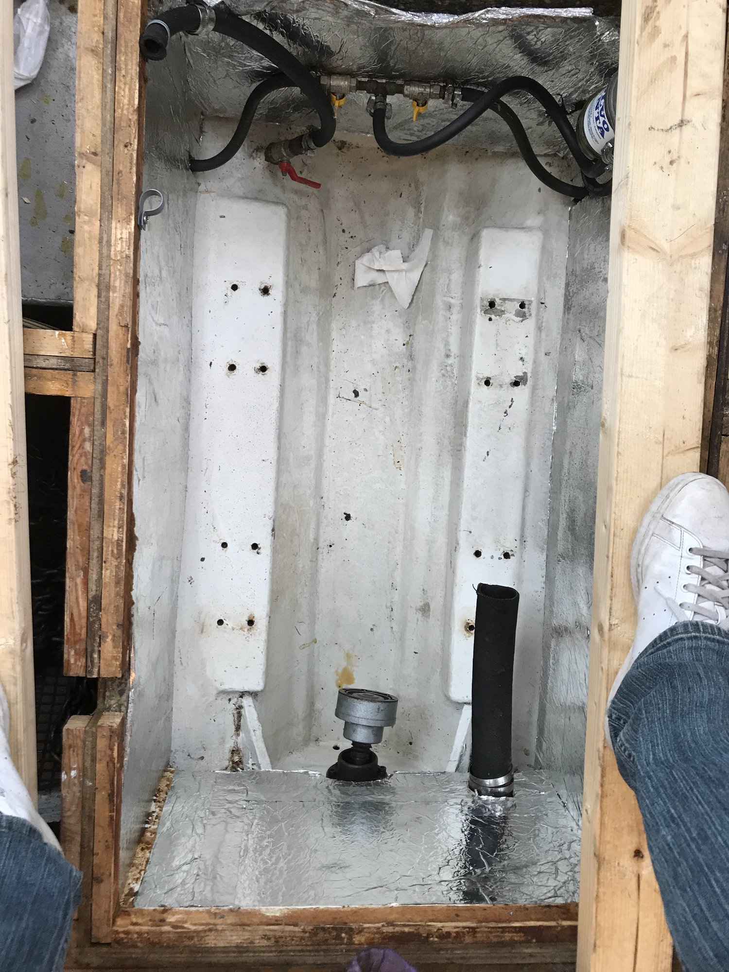

Motorn urlyft, dags för städning och plastning av motorrum.
Lite slipning, acetontvätt och ett lager topcoat så blir det lättskött och snyggt.
Något år innan jag sålde förra båten så gjorde jag motsvarande jobb (helgenomgång av motorn och motorrummet). En spekulant kommenterade när han gläntade på motorrumsluckan "Ja, det var ju lika fint som på bilden i annonsen". Rätt prydligt efter 24 års användning.
Snyggt jobbat, den motorn ser helt ny ut!:)
Nästa steg blev att greja stöd för motorkuddarna, i mitt fall ett kkr70*70

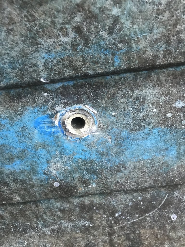

Tog bort gamla kylvattengenomföringen, den satt bomfast så jag blev tvungen att slipa bort "våta" delen och knacka in innerdelen.

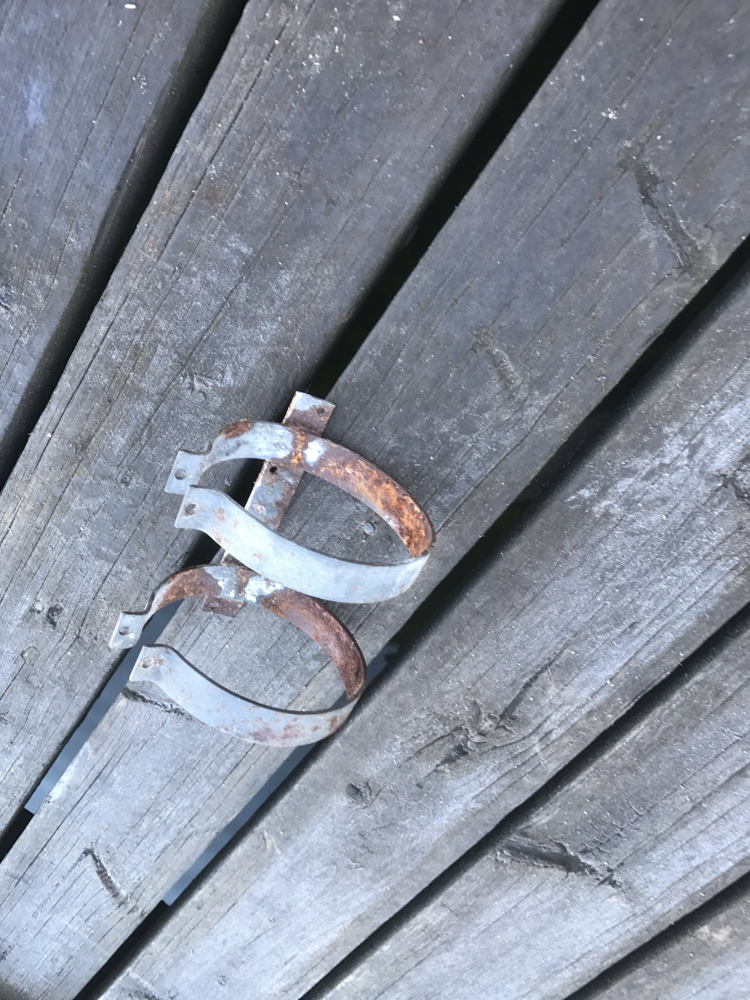

Ljuddämparen behöver flyttas till babords sida, hållaren var rätt anfrätt.
Slipade stålrent och målade med hammarlack.

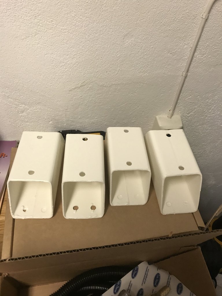

Ett litet tipps i all välmening!
Vid användning av fyrkantsrör, vänd röret så att ni inte behöver borra och gänga i svetsskarven, kan vara hårt att komma igenom med hobbymaskiner.
Ts verkar ha lyckats bra ändå, men jag misstänker att han har tillgång till kraftigare maskiner.
:rolleyes:
Kanonbra tips! Jag hade själv missat detta, men det förklarar varför det gick trögt att borra...^_^

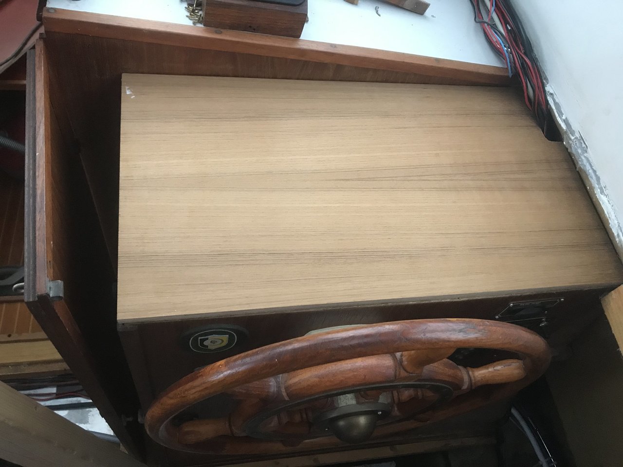

Motorbytet innebär bl a ny instrumentpanel och nya reglage, så jag gör en ny instrumentpanel i teakplyfa.
Ursågat och intrimmat, härnäst väntar oljning och urtag för instrumenteringen.
