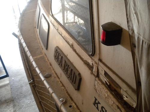

Det gamla doghouset var byggt i målad plyfa med en hel del kassa lösningar, vilket resulterat i att större delen av konstruktionen var helt upprutten. Taket var gjort i polyester/divinycell och var i OK skick.  Jag rev bort rubbet och sparade den gamla strukturen för att ha för att mäta. Dock så var det gamla materialet i så dåligt skicka att jag inte kunde använda dem i någon större utsträckning. Jag passade även på att höja doghouse till ca 2m stöhöjd (är 1,90) eftersom det är skönt med ordentlig plats. Stommen till den nya konstruktionen gjordes i 9mm mahognyplyfa. Jag sågade ur de ”raka” delarna med sticksåg, rutorna användes som mall för ruthålen. När allt var färdigsågat återmonterade jag klabbet och satte på taket.  När jag efterjusterat och sett till att allting passade plockade jag ner allting igen, impregnerade plyfan med polyester, samt plastade plyfan med polyester och glasfiber. 1 lager på insidan och 2 på utsidan. En bra grej är att blanda till lite plast i taget till att man fått till snitsen med att plasta. Kanterna på plyfan för knepiga att plasta samtidigt som de ”stora” sidorna eftersom glasfibern reste sig i hörnen, så jag gjorde det i två etapper. Ett misstag var strategin att plasta ena sidan ena dagen och andra sidan nästa dag. När polyestern härdar så verkar den krympa en smula, så skivorna böjer sig rätt kraftigt. Bara att slänga och använda som mall för nya dito. Tyckte att det funkade bäst att pensla på polyestern och rolla bort bubblorna med aluminiumroller. Inbillar mig att jag behövde rolla mindre på slutet, kan berott på att jag tog rikligare med polyester då jag fått upp vanan. Efter att jag plastat sidorna, kanterna och rutkanterna så monterade jag tillbaka de plastade stommarna. De limmades med Sika mot båten samt skruvades fast mot skrov och tak med rostfri skruv.  Ett bra tips från en kompis var att stroppa fast taket med spännband mot mantåget. Spännbanden gjorde att jag kunde justera diagonalerna i doghouse innan jag fixerade skivorna mot varandra. Det absolut knepigaste med bygget var att mäta upp plyforna. Utan att överdriva spenderade jag två hela arbetsdagar bara på att mäta innan jag kunde börja såga ut dem. I hus (som jag är van vid) är alla ytor plana samt vertikala eller horisontella med räta vinklar däremellan (nästan). På en båt finns inget av ovanstående så allt blir djävulskt knepigt när det gäller att hitta referenser. Rätt vanligt är att styrbords- och babordssidan inte är symmetriska (så var det i alla fall på min båt). Jag skaffade mig ett bra och exakt mätband och mätte alla diagonaler som fanns att få. Till slut fick jag en skaplig bild av vad som gick att lita på.

En bild på gamla doghouset. Rätt ruttet som sagt...

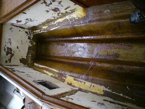

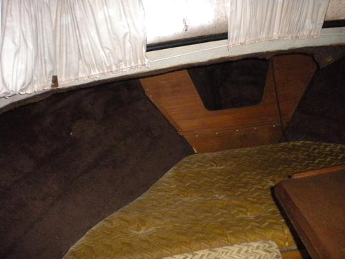

Därefter var det dags att limma skrovbeklädnad i ruff. Om blodtrycket var högt vid limningen i doghouset så var detta ingenting mot vad som komma skulle. Den gamla beklädnaden var lyxig brunlila päls a la tysk vuxenfilm från 70-talet.  I taket satt det minst lika lyxig brunrutig plastbeklädnad. När jag inledningsvis lättade på pälsen så såg det snyggt och slätt ut under, men när jag rivit ur rubbet så visade sig skrovsidorna vara allt annat än släta. Av någon anledning så hade man drällt en väldigt massa polyester på insidorna, så någon typ av åtgärd krävdes. Ett alternativ var att limma samma typ av beklädnad som jag valt till taket i doghouset, men jag avstod detta eftersom jag bedömde väven som alltför tunn och känslig att ha på en skrovsida.
Istället valde jag att tillbringa två arbetsdagar med att slipa limrester och plastrinningar. Ett eldorado för de som tycker att arbete i en drygt 30-gradig ruff med härligt glasfiberkli runt kroppen är livet på en pinne. Kan utan att överdriva nämna att jag fler än en gång funderade över tingens ordning samt att detta inte riktigt stämde med min idealiserade bild av båtrenovering i motljus med en pripps blå vid min sida. När jag väl fått insidan jämn och sanerat ut slipdammat så valde jag en 3mm skrovbeklädnad. Fördelen med denna är att den är töjbar och lätt att forma, vilket var bra då mitt plastskrov är klinkbyggt. Även här lät jag limmet torka drygt en timme (det var rätt varmt, man bör prova sig individuellt fram med vad som passar). Jag lade skarvarna omlott och skar längs en stållinjal genom båda lagren av duk. Det gick åt många rakblad (surprice?!), provade först med mattkniv men bytte sedan till vanliga industrirakblad. En hållare till rakbladen är bra om man inte vill att fingertopparna skall se ut som Hasselbackspotatis. Det gick åt mycket mer lim än jag först trott, ca 13kg till ungefär lika många kvadratmeter duk.  Det borde inte gå åt så mycket, lade ut limmet med tandad spackel vilket gör att det blir som spaghettistrån av lim, så det kändes inte som att det kom överdrivet mycket lim. Ett bra tips är att man kan köpa samma limsort i 10-litershinkar på byggvaruhus till betydligt lägre pris än på båtäffärerna.
Att få in de förlimmade våderna i båten utan att fastna på fel ställe och kladda ned allt med lim är ruskigt knivigt. Feta svordomar innan duken kom på plats. I detta moment hade jag turen att få hjälp av hustrun från början, vilket gjorde det hela otroligt mycket lättare. När man väl skall få till anliggningen mot skrovet så får man jobba en hel del, eftersom ytorna inte är tvådimensionellt plana. Jag tyckte att det var bäst att börja fästa någonstans någorlunda i mitten och därefter fästa ut mot kanterna, då kunde man dra lite i duken för att få den att passa.
Jag kan inte påsta att det blev kanonsnyggt, sämst blev skarvarna, men det blev i alla fall väldigt mycket snyggare än tidigare och duken sitter bra. När jag skulle montera den sista våden så märkte jag att jag i min hets att ta lunchpaus lagt på limmet på fel sida av duken. Eftersom limmet torkat in så var det bara att slänga skiten och åka till affärn för att köpa ny duk. Tog drygt en timme till affärn i eftermiddagstrafiken, 45 minuter på att stå och vänta vid deras notoriskt underbemannde disk och därefter drygt en timme hem. Sagt och gjort, skar ut en ny våd, limmade och väntade en timme på att det skulle torka. Efter detta limmade jag och hustrun in våden, det gick rätt smidigt trots att jag var rätt putt över det extra arbetet. När våden väl var på plats frågade hustrun om det verkligen skulle vara så stor nyansskillnad mellan den våd vi nyss limmat fast och resten av duken. Det visade sig att genierna bakom kassan gett mig ljusgrå duk istöllet för off-white (vilket jag bett om och också var det som stod på kvittot). Tillbaka till affärn med lika mycket trafik igen samt ännu högre blodtryck. Jag behövde inte betala för någon av våderna...
Sammantaget så skulle jag nog inte dra mig för att limma duk i en annan båt om jag skulle ge mig in i ett nytt renoveringsprojekt i framtiden. Jag skulle dock köpa rejält med lim från början, lägga lite mer tid på att se till att skarvarna lades där de inte syntes, samt kanske testa lite provbitar med olika torktid för att se vilka som blev bäst.

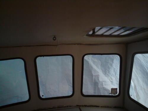

En vecka senare granskar jag den gamla väggbeklädnaden och ser att den har någon sorts färdigklistrad baksida, typ som ett plåster.
Någon som vet vart man köper en sådan??

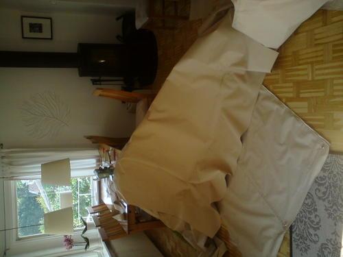

Åtgärd 3, sy kapell.
Om blodtrycket var högt vid momentet med att limma skrovbeklädnad, så tror jag faktiskt att det peakade vid kapellsömnaden. Här jag jag bara ett egenligt råd: lej bort jobbet!
Om man nu (precis som jag) tänker att sådär jävla svårt kan det väl inte vara så råder jag till att man är säker på att ens symaskin verkligen klarar att sy flera lager kapellväv. Man bör ha i åtanke att bra kapellväv är rejält hård, man får ta i bara för att sticka en knappnål igenom den. Min symaskin klarade 2-3 lager skapligt, men funkade betydligt sämre vid fler lager. Så greja en rejäl maskin, har man väl påbörjat jobbet så vill man kunna slutföra det med bra resultat.
Det finns rätt mycket bra tips här på forumet för den som vill sy sitt eget kapell, man kan även kolla på www.frewi.se. Tipset med dubbelhäftande tejp funkade dåligt för mig, nålen kletade fast mot tyget och tråden gick av. Har hört att vissa använder häftapparater. Låter smidigt, men jag undrar om det inte blir för stora hål. Jag körde därför med knappnålar. Om man använder knappnålar, se till att sätta dem tätt. Eftersom tyget är så styvt och ytorna är stora så är det risk att man syr snett om det inte är bra fastsatt.
A propos knappnålar; den andra laddningen knappnålar jag köpte var inte lika bra som den första. De kassa nålarna hade den lilla egenheten att plasthuvudet sprack då man tryckte in dem i tyget. Att få nålsändar i fingertopparna är inte skitskönt, att få nålsändar under naglarna ger en ytterligare dimension på smärta. Dessutom blodar man ner kapellet en hel del. Körde därefter in de flesta nålarna med tång, men hoppade över det ett par gånger med känt resultat som följd.

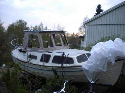

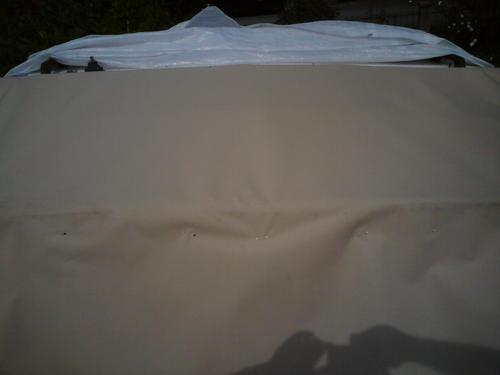

Kapellet bliv inte särsklit estetiskt tilltalande, men såhär långt så verkar det som att det är tätt och bra. Eventuellt kommande kapellarbeten kommer jag dock att lämna bort till fackmän och ägna mig åt roligare renoveringsarbeten.
Det tar rätt stor plats när man syr kapell...
Kände mig missnöjd med passformen på taket, så jag sydde på ett lock. Slapp därmed synliga sömmar i takdelen samt fick en bättre passform.

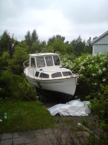

Före bytet av skrovbeklädnad. Notera hur läckert de brunröda pälsen på skrovsidorna matchar med de lejongula dynorna...

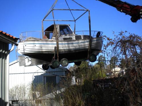

Här kommer ett par uppdateringar om vad som hänt i båten på sistone. Eftersom båten inte blev klar till sommarsemestern så fick jag gott om tid att fixa till en massa annat smått och gott. Tyvärr kan man inte göra så mycket som man vill när det är kallt, men man kan ju exempelvis ge sig på att plocka ur motorn. Så här såg den ut när den satt på plats i somras:
...och såhär när den kom upp på durken. Lärdomen här blev väl att inte stressa och att demontera så mycket som möjligt som sticker ut. Använde en enkel motorlyft från Biltema, det gick lugnt och snyggt och funkade riktigt bra. Nästa steg blir att få iväg motorn på översyn, skall bli intressant att få veta om den är värd att bygga vidare på.

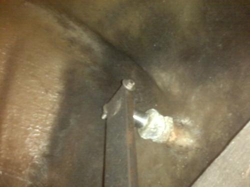

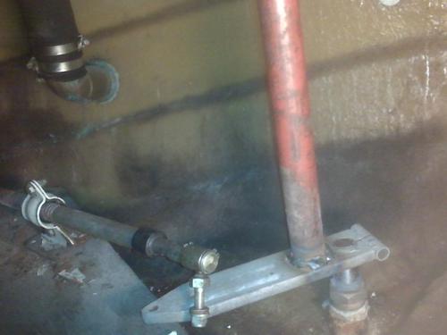

Nästa projekt blev att bygga en nödrorkult, som en liten backup till rattstyrningen. Dock visade muttern till hjärtstocken tydliga spår på läckage:
Blev till att blästra av muttern, ut med det gamla talgbandet och in med nytt. Smorde även upp med locherpasta.

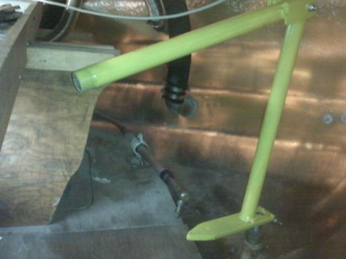

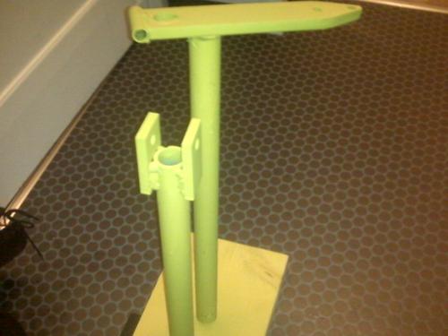

Dags att passa in förlängaren till nödroderkulten. Har använt ett vanligt vattenledningsrör, som svetsas mot den befintliga hävarmen. Alltid lite klurigt att få till alla mått. Dessutom en intressant utmaning att krypa ner genom en lucka i aktertoften, ändra riktning 90 grader och därefter rotera 180 grader  så att man har ryggen mot durken. Ännu svårare att komma ut, blir knappast lättare av man är 190cm och väger runt 100 pannor, men man börjar få till snitsen.

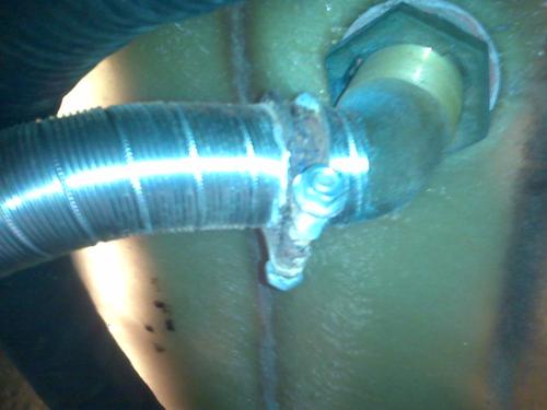

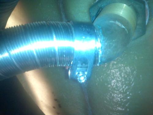

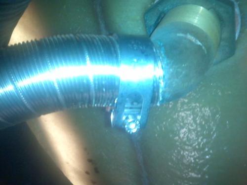

När man ändå var på plats så passade jag på att byta ut den rostiga avgasklämman till värmaren ...
...till en ny och svindyr klämma, denna gång i rostfritt. Kapade bort en stump av den gamla slangen, så jag hoppas på god täthet.
Efter lite svetsjobb, blästring och lackering var delarna färdiga.
Slutligen på plats. Tanken är att denna del rör sig under akterdäcket bakom aktertoften. Vill man så kan man sticka in handen och styra direkt, annars så skall jag ha ett förlängningsrör med skarvmufff som man kan gänga på för att få ut rorkulten i sittbrunnen.
Och ja, änden krockade med plyfan till vänster i bild. Lite för långt avstånd mellan vertikala och horisontella delen gjorde att den horisontella delen vinklades ned mer än avsett. Dock snabbt åtgärdat med en pigg sticksåg och glatt vidare till nästa utmaning.
