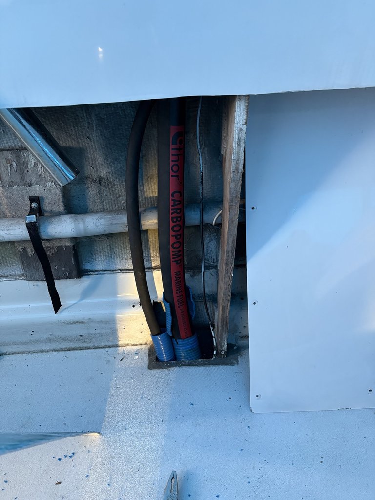

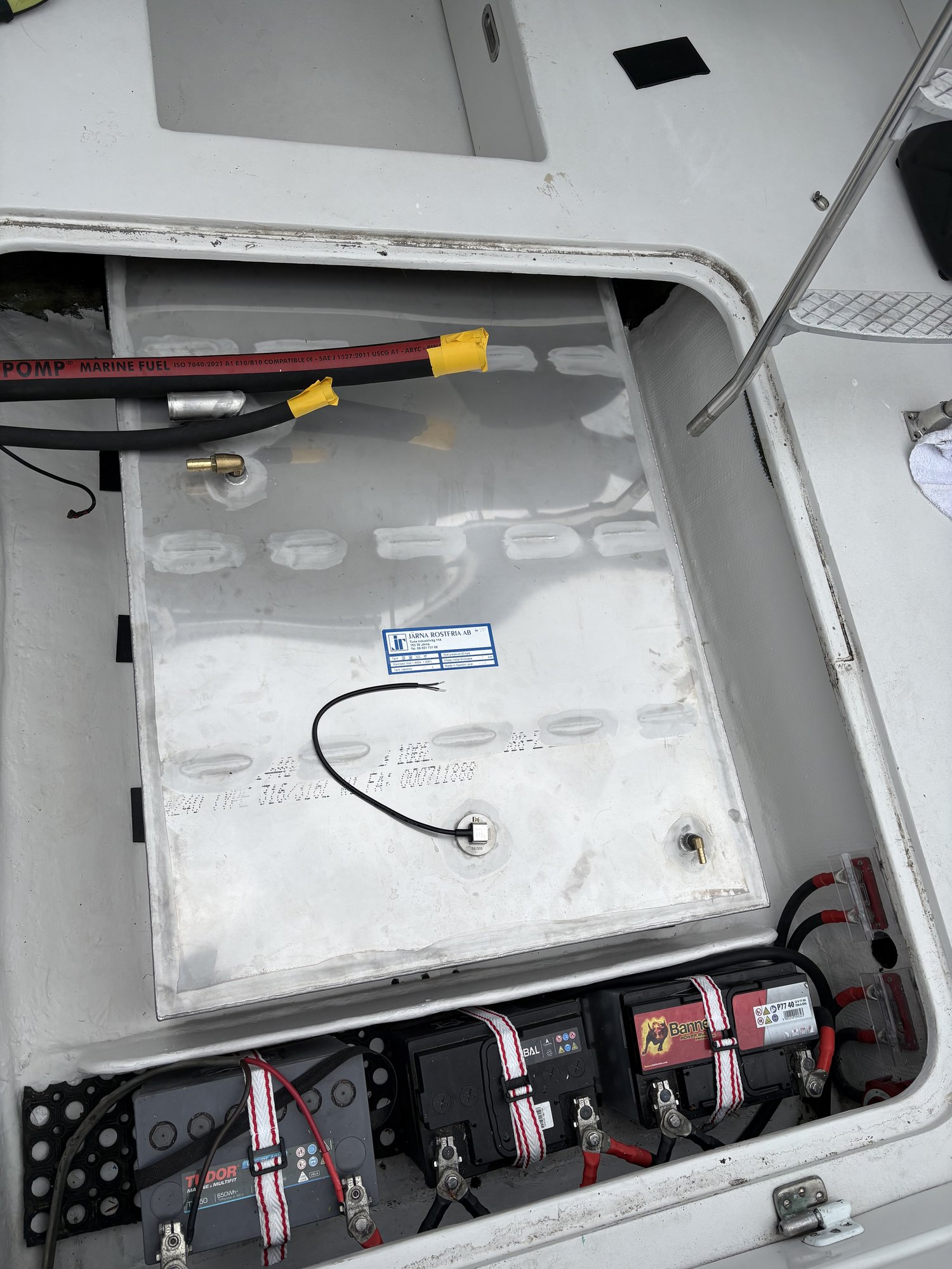

Den tidigare påfyllningsslangen återanvänds som skydd för nya slangen vid genomföringarna.

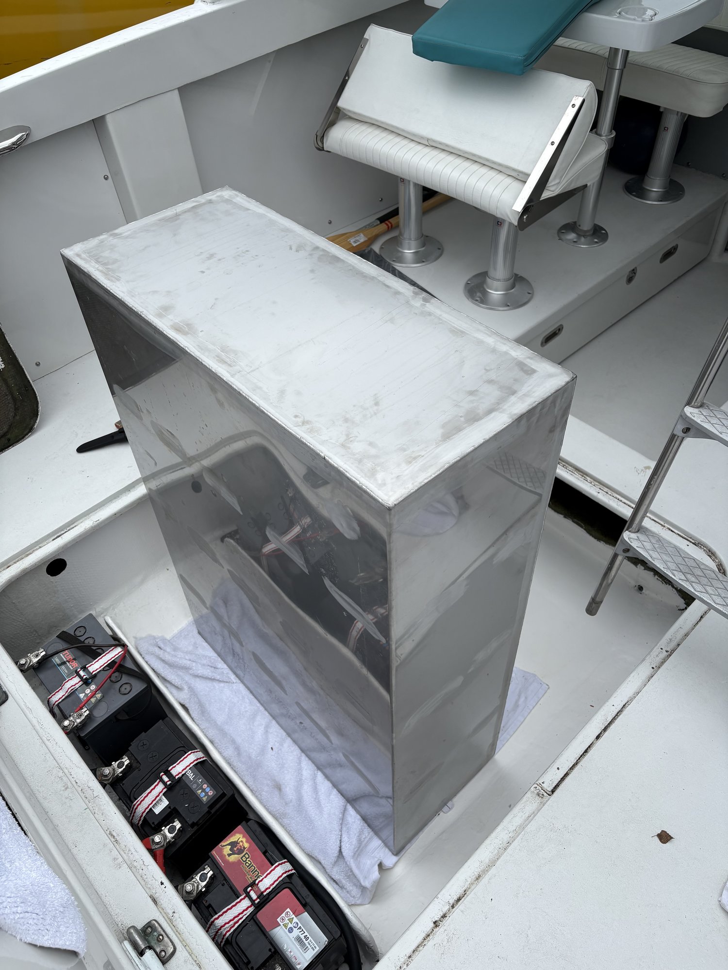

Tank levererad och placerad på högkant

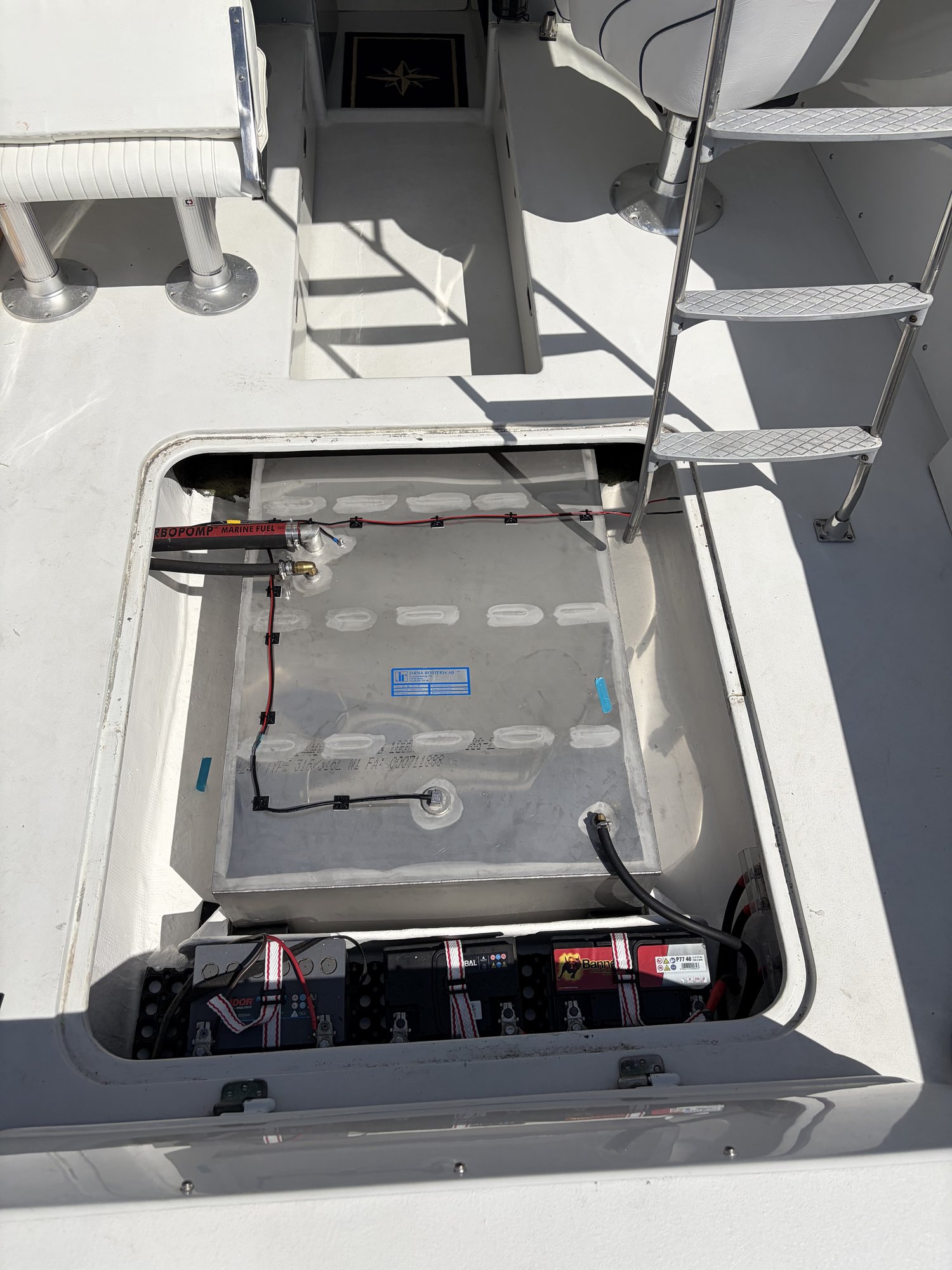

På plats, med gummiremsor under skott och gavlar.

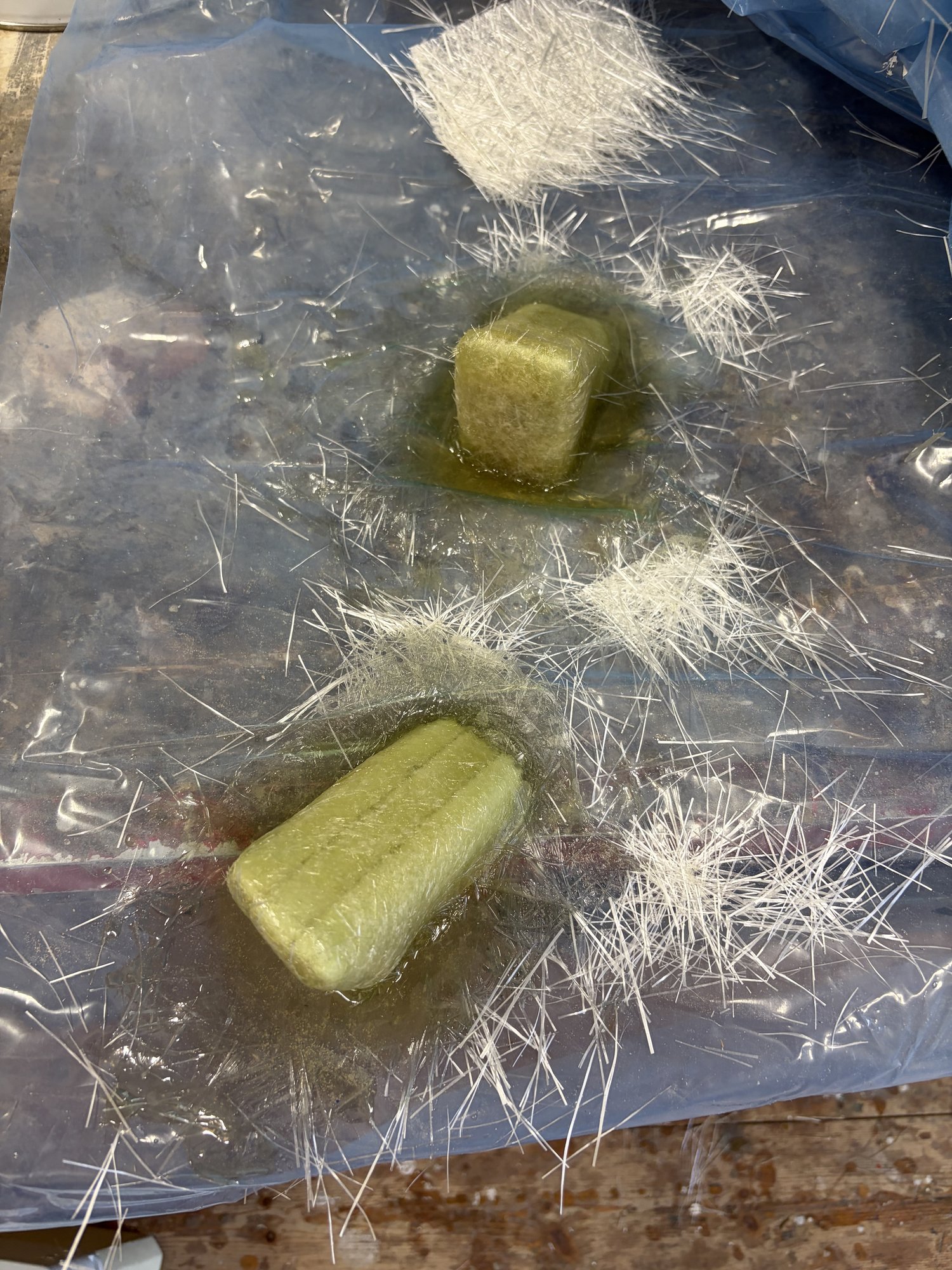

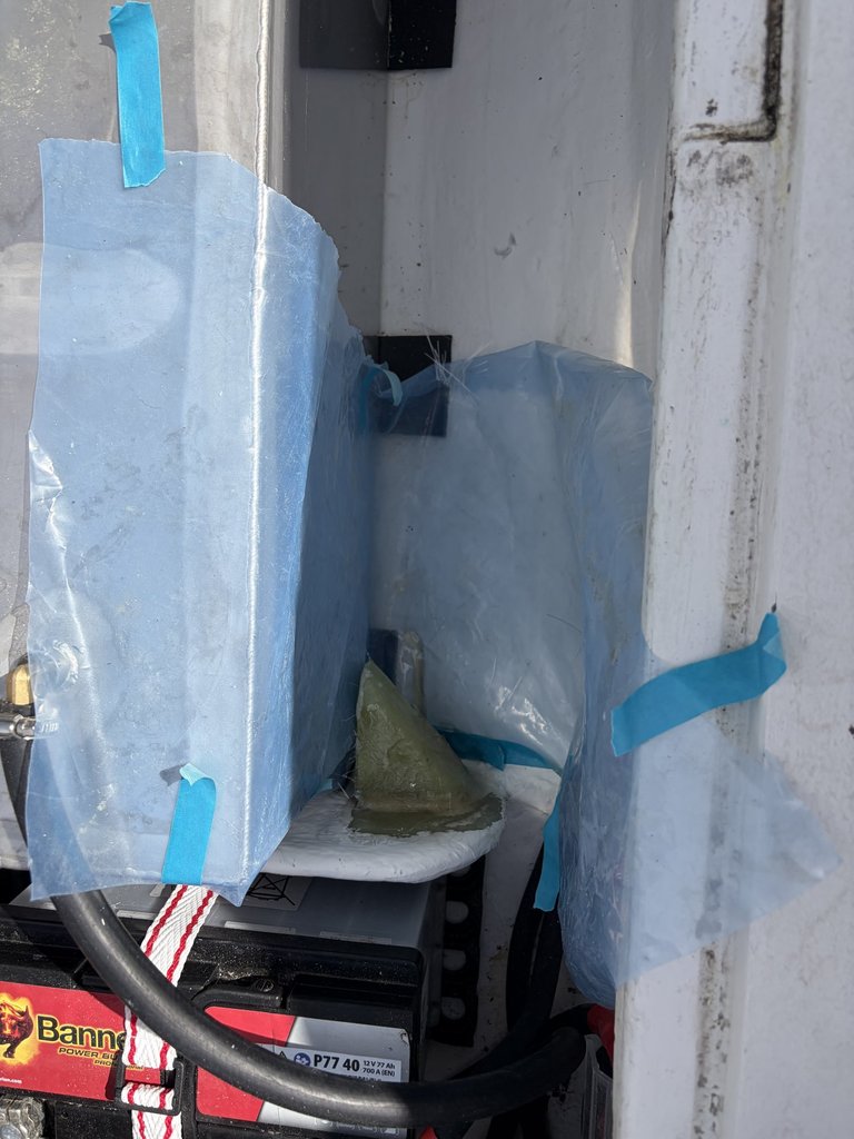

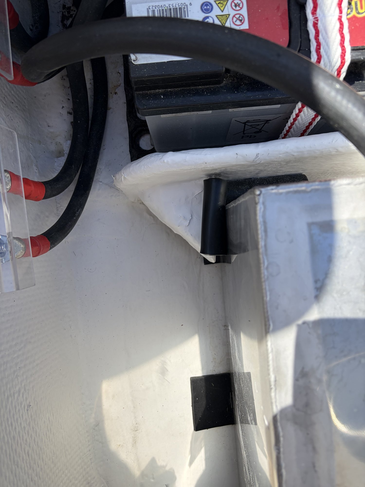

För att hålla tanken på plats i sidled så byggde jag två klackar av distansmaterial som plastades in.
Och plastades fast
Så levandes grannt det blir👍
Men jag måste gnälla lite på de som gjort tanken, var är manluckan? Inte nödvändigt men bra att ha en liten iaf.
Sen gillar jag inte den skarpa vinkeln på påfyllnaddstosen, man får ta det nätt när man bunkrar.
//Pär

23 timmar sedan skrev Mercury_44XS:
Smidesfirman frågade om jag ville ha det, men eftersom det är en bensintank så valde jag bort det. För mig och i just detta fall så övervägde nackdelarna mot fördelarna (fyra separata skott osv). Men om det varit en dieseltank så hade jag såklart haft det.

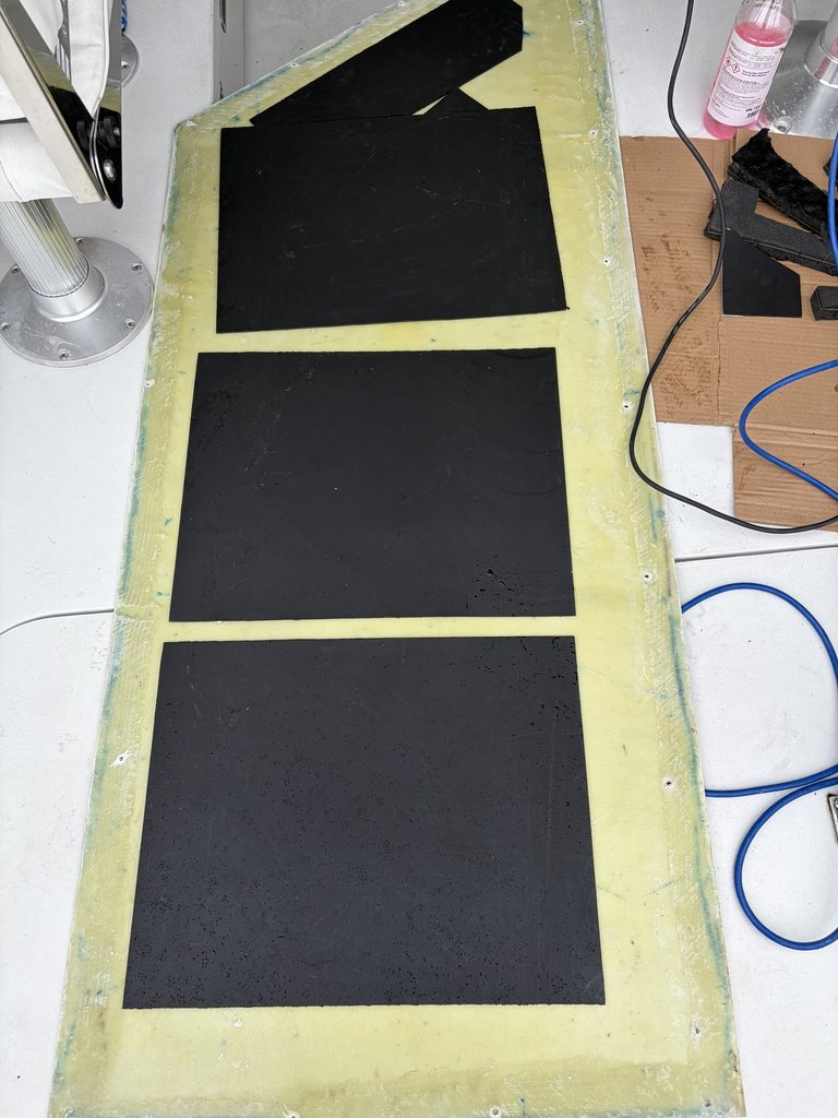

När jag målat klackarna med topcoat så låser jag tanken i sidled med en gummimatta i två lager, som viks i ovankant för att hållas på plats.
Efter cirkus ett halvårs pyssel, ett par kvadratmeter glasfibermatta och åtskilliga kilo polyester är nu tanken slutligen ansluten och inkopplad. Den är byggd i två mm syrafast plåt med fyra skvalpskott, volymen är minskad från 450 liter till drygt 300. Nivågivaren är flyttad till akterdelen, i den tidigare tanken var givaren monterad längst fram, vilket gjorde att nivån framstod som lägre än verkligt då båten lutar ngt bakåt under gång.

Motorljudet är fortfarande rätt högt trots isoleringen, efter ett par timmars körning blir det lätt tröttande. Så nästa steg är att beklä samtliga ytor i motorhuven. Innan komplettering:
Samt efter. I stort sett alla fria ytor har nu isolering, alternativt bitumenmatta. Återstår att se hur stor skillnad i ljudnivå som det innebär.
Redigerad av IvarN
Testar även att limma ett par ark med bitumenmatta på innersidan av sidopanelerna, för att minska vågbruset.
Redigerad av IvarN
