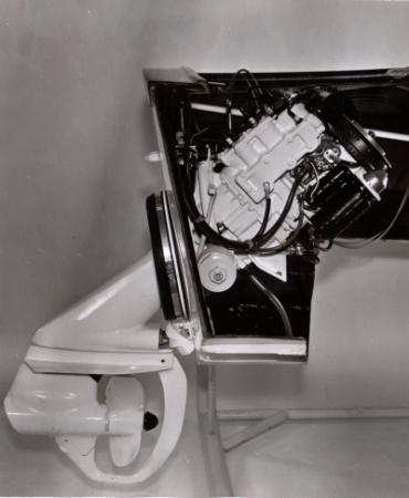

Crecent drive 45, hade om jag kommer ihåg rätt, 2växlad låda.
