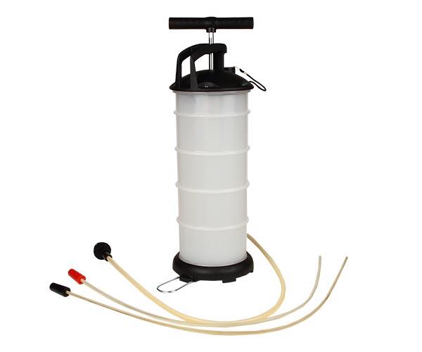

Georg_Ohm 5 084 Postad 15 Juni , 2016 (redigerade) Jag har genom åren irriterat mig på flera olika oljebytarpumpar. Den absolut bästa köpte jag hos Hjertmans, en vacuumpump med inbyggd pump. http://www.hjertmans.se/produkter/motor-tillbehor/olja-smorjmedel/oljebytarpumpar/oljebytarpump-behallare-4-liter Den suger varm olja jättelätt, men den rymmer bara 4 liter, min gamla motor en TAMD31 innehöll 9 liter, och nuvarande KAD43 innehållar väl 11liter olja om jag inte minns fel, så det gäller att samla på sig litet tomma plastdunkar. Men som sagt var, denna pump har verkligen varit jättebra, man stoppar bara ned en sond i oljestickans rör och pumpar ur luften ur behållaren, så sörplar den i sig oljan. I nya båten sitter det även en fast monterad dyrbar oljebytarpump, återstår att se hur den funkar. Det nån slags proffsmodell avsedd för entreprenadmaskin i fält... Om den fallerar kommer vacuumpumpen fram igen. Jag kan väl få nämna att vaxuumpumpen även kommit till heders när jag bytt olja i motorgräsklippare, gamla bilar och andra fordon. Redigerad 15 Juni , 2016 av Georg_Ohm Dela detta inlägg Länk till inlägg Dela på andra webbplatser

Georg_Ohm 5 084 Postad 16 Juni , 2016 Detta är den absolut bästa oljebytarpumpen om jag får tycka, Hjertmans, 660kr. Jag brukar byta oljan i september, medan båten ligger i vattnet, och då som redan sagts efter en "uppvärmningstur" utanför hamnpiren. Dela detta inlägg Länk till inlägg Dela på andra webbplatser

Georg_Ohm 5 084 Postad 16 Juni , 2016 Anledningen till att jag valde den jag har, från Hjertmans, är "allt-i-ett" lösningen, pumpen är inbyggd i behållaren, bara en slang att hålla reda på, och två olika sonder med olika dimension. Dela detta inlägg Länk till inlägg Dela på andra webbplatser
