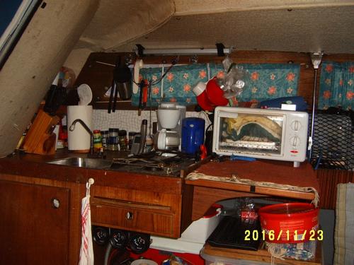

... men eftersom jag gillar att laga mat och inte tycker att man ska äta sämre bara för att man äter ombord så kom snart köksinredningen på plats

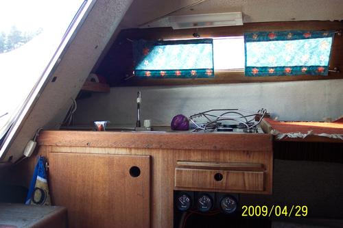

2 saker återstår av isoleringen. Dels över pentryt, där jag inte bestämt mig för vilken ytbeläggning jag ska ha. (överallt annars har jag satt inredningsmatta för bil o båt, men den är inte särskilt lämpad att ha över pentryt då det ju gärna vill bli lite fett o dylikt från stekpannor mm). Det kom en del andra tråkigheter i vägen när jag höll på med detta och sedan har det helt enkelt inte blivit av. Men kragen är fattad och jag tänkte sätta fart i nästkommande helg med det återstående.
På bilden är bara det andra av totalt 4 lager på plats av skrovisoleringen. Den består annars av 4 lager. Den gamla skrovbeklädnaden som satt fast utav bara helsike samt inte hade släppt någonstans, följt av 2 lager liggunderlag. Ovanpå detta en matta avsedd för bil- o båtinredning. Taket i salongen får vara så länge eftersom jag känner att jag inte har ork med det just nu. Bättre då att vänta till lusten faller på. Det är ju ändå sandwichlaminat i taket och jag tror därför att isoleringen där inte behöver läggas högst upp på priolistan. I förpiken blev det dock ett par lager isolering eftersom den befintliga beklädnaden där var illa ful.
Tackar så hemskt mycket för bilderna, så som du har inrett är ungefär samma bild/plan jag har i huvudet! Hur stor är tvn, är den typ 19? Kan vara bra att veta om man nu ska önska sig en sån av tomten ;)
Japp en 19-tummare var allt jag förmådde... Den lille pryldjävulen i mig har pratat o tjatat om en 32 plattis, men hittills har jag lyckats avvärja det. (Hmmm skam t sägandes har jag faktiskt mätt o lekt litegranna.. o det skulle nog GÅ att få in en dylik.... Får se vad framtiden bringar hehe.
Skämt åsido, 19 är ganska perfekt. Faktiskt toror jag det största man kan få in, om man nu vill ha den på ett fäste. En 32a går in, men då blir den stående lutad mot ryggstödet.
Meeeeen visst faen vore det häftigt att spöa lillgrabben i Tekken 5 på en 32-tummare 90 cm framför näsan ;)

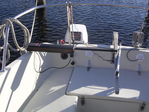

Lite tidigare i tråden så diskuterades förlänga armen på autopiloten och så gjorrde även jag på min förra båt som var just en Maxi77. Av en slump så hitta jag en bild på det hela. Så håll tillgodo.
Tackar! Det bekräftar ju att det funkar. Jag skaffade förlängningarna och har provmonterat.
Precis så monterade jag i kompisens Maxi 77 fast på BB sida. Det var så svårt att komma åt på SB för att sätta kontakten rakt under autopilotens fäste.

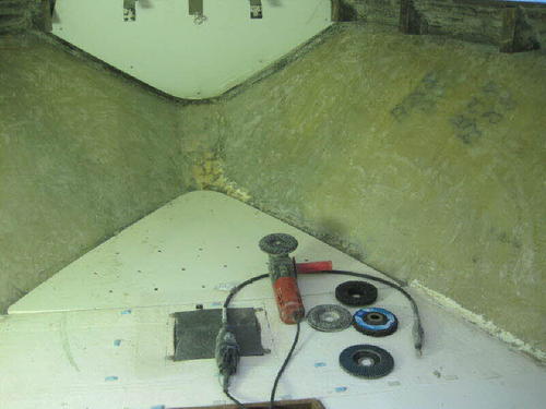

Har kommit igång med uppfrächningsarbete i förpiken på Fjorden. Har rivit bort heltäckningsmattan som skrovsidorna var klädd med. Skrapat bort resterna av baksidan som blev kvar och sen gjort rent för lim. När jag var i Göteborg sist, köpte jag en grovrengörare till flexen som Peter_K tippsade om. Den fungerade alldeles utmärkt, men den var slut efter en femtedel av jobbet. Fick ta min lammelslipskiva till heders en stund. Dessvärre avverkar den för mycket glasfiber om man jämför med grovrengöraren. För skrovtjockleken har det ingen betydelse, men det blir så mycket glasfiberdamm. Jag är visserligen härdad, men ändå.
Grovrengöraren fungerade så bra att jag åkte de 12 milen fram och tillbaka till Biltema i Uddevalla,för att köpa på mig ett antal. Var först nere på järnaffären på lördags efftermiddag, men de hade inte nån grovrengörare hemma. Affärerna i centrum hade öppet sent förra lördagen. Det blev några tuber av Biltemas motsvarighet till Sikaflex också. Usch vad skribenterna på MG kan förleda en.
