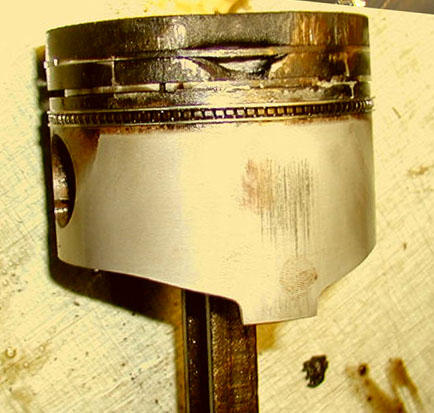

Capitan 290 Postad 24 Mars , 2009 Kan det bli spikningar pga dålig bensin? Spikningar beror väl på för tidig tänding. Med dålig bensin borde det väl snarare bli senare tändning och enbart dålig gång och mer oförbrändt bränsle? Eller? Dela detta inlägg Länk till inlägg Dela på andra webbplatser
forgus31 140 Postad 24 Mars , 2009 Försvinner en oktanhöjande tillsats så tål bensinen inte hög kompression och går då som en diesel, dvs tänder på det höga trycket med motorskador som risk. Så var observant på gammal bensin speciellt i motorer som saknar knackavkännare och med hög kompression. Har själv aldrig råkat ut för problemet. Dela detta inlägg Länk till inlägg Dela på andra webbplatser
