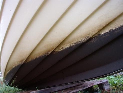

Här är 2 bilder, en efter ungefär en halvtimme (inget skrubbande) och den andra efter ett dygn (fortfarande inget skrubbande)
