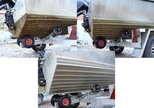

Rönnqvist bottentvättmedel tar ju förutom gulningen även gammal beväxning och avlagringar som ju syns på bilderna i ovan.

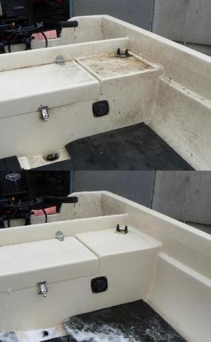

Har alltid kört med Easyspray men har fått fläckar på det räffliga ytan i fören, där funkade inte denna spray. Ska köpa denna Rönnqvist idag och ta bilder. Hoppas verkligen på detta!
Jag brukar göra en bild av flera i Paint för att inte behöva lägga in 2 eller fler inlägg för ett par bilder.
Bra bilder förresten, de visar verkligen hur Rönnqvist Båtbottenmedel fungerar.

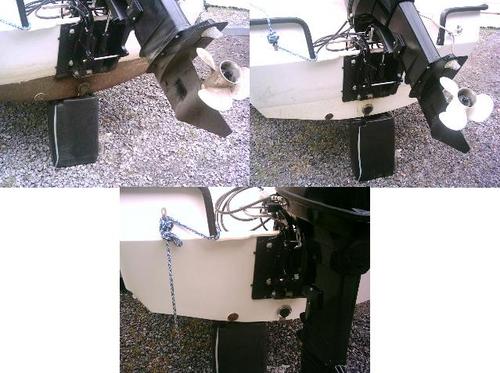

Har idag inhandlat rustas gelcoatcleaner för 39kr/liter och behandlat en styrpulpetbåt från -86 som vi aldrig tidigare lyckats rengöra. Båten har legat i en å och var gulbrun. Sprayade på och den blev helt vit. Det gick åt ca 5dl. Snacka om trolleri, rekommenderas starkt.
Det finns flertalet medel som tar bort den gulnade beläggningen, men att ta beväxning och och beläggningar utan att påverka ytan i negativ riktning som Rönnqvist gör har jag inte hittat något annat medel som gör. Ändå har jag provat ett flertal koncentrerade syror och basiska ämnen som lut.

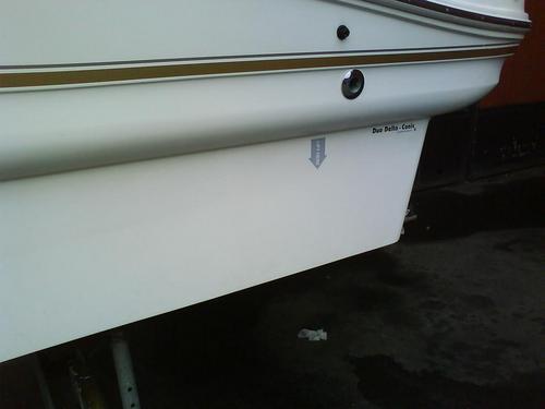

Jag tog ett kort på före/efter en tvätt av en Flipper med xxxxxxxx båttvättmedel i går.
Den hade stått lite taskigt till under ett par år, men det blev riktigt bra.
