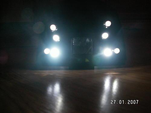

fenixen 1 Postad 1 Februari , 2008 Jag har provat dioderna hos Kjell o comp. (15000mcd) och dom lyser grymt bra. Monterade förra vintern dioder köpta hos clas olsson på 6000mcd i motorlanternan på masten för däckbelysning och det fungerar ganska bra, men inte alls det ljuset som dom starkare ger. Bifogar bild på montage av dom svagare. Strömförbrukningen är försumbar och kan lysa hela natten. Har monterat dom i olika vinklar. Använder samma strömkabel som till motorlanternan som jag monterat en spärrdiod på kabeln till. När däckbelysningen önskas vänder jag stömriktningen med en tvåpolig brytare (till/ till). Enkel konstuktion utan kabeldragning. Dela detta inlägg Länk till inlägg Dela på andra webbplatser

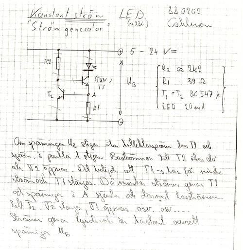

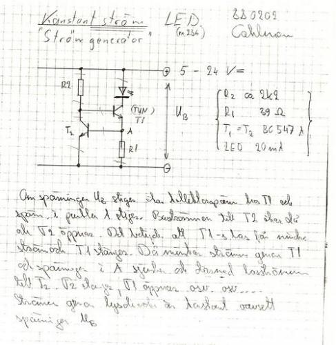

Gäst Kalman Postad 12 Mars , 2008 Hej Alla som Väntat Troget!Här kommer schemat.Saken är den att jag har upptäckt hos Seasea att de har 4 st lanternor för 299:- Eftersom jag behöver köpa två nya till á 99:_ samt material till dioderna och dioderrna självt så hamnar jag över det otroligt låga priset. Det är inte värt jobbet längre. men eftersom jag har lovat så skickar jag med nu ritningen/schemat till kretsen. Av naturliga skäl inga bilder eftersom jag inte gör egna lampor. Om Seasea´ s lampor efter att jag besökt affären inte skulle falla mig i smaken så återkommer jag. Så till schemat. Den har jag byggt och använt till olika ändamål och den fungerar bra. Tänkt på att om man kopplar 10 dioder i serie så skall matningspänningen vara 10x vad varje diod behöver, alltså ca 17 V=. Så koppla förslagsvis 7 stycken i serie samt två stycken 7raders parallellt för 12V=. Då måste man öka strömmen till det dubbla dvs 40mA Byt ut resistorerna succesivt till mindre, R1 först tills rätt värde erhålles. Lycka tll och hälsningar,Kalman Dela detta inlägg Länk till inlägg Dela på andra webbplatser
Peter_K 4 386 Postad 12 Mars , 2008 ...fast... lanternorna på SeaSea du talar om innehåller ju inga dioder?!! För du menar väl 2020/2021, eller har jag missat något? Dela detta inlägg Länk till inlägg Dela på andra webbplatser
Gäst Kalman Postad 12 Mars , 2008 Men!?Oj..oj....oj....http://www.maringuiden.se/js/tiny_mce_209/plugins/emotions/images/smiley-embarassed.gif\ border=\0\ alt=\Embarassed\ title=\Embarassed\ />http://www.maringuiden.se/js/tiny_mce_209/plugins/emotions/images/smiley-embarassed.gif\ border=\0\ alt=\Embarassed\ title=\Embarassed\ />I min iver har jag verkligen satt krokben för mig självt. Jag var övertygad om att det var LED lanternor de också. Tack Peter_k att du var observant! Det blir att gå tillbaka till ruta ett åsså får jag göra dem själv i alla fall. Men måste ändå köpa två st, art nr 2080 och 2083.Pust..... Jahapp... då får ni vänta ett tag till alla ni som hoppas på resten av projektet.Hälsningar,Kalman Dela detta inlägg Länk till inlägg Dela på andra webbplatser
