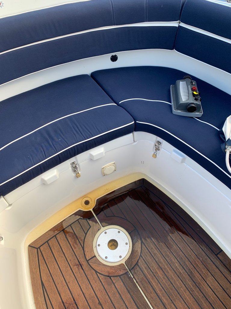

dstrombe 3 Postad 19 Juli , 2019 Hallå, Var till båten idag efter ca en vecka och märkte två problem som jag behöver lösa så fort som möjligt: 1) Kapellet saknar en del såna där "tryckknappsunderlar" på ena sidan till vilket gör att det blir en glipa när jag spänner upp det. Hittade några på Sea Sea Kungens Kurva men de var för smala för att passa runt vindrutan. Tips på var man kan hitta såna, gärna något i Sthlmsområdet som har öppet under helgen. (ska ju komma regn i helgen...) 2) Det verkar som vattnet i sittbrunnen, som t.ex. när det regnat in. Inte rinner i genom själva hålet. Ska det inte göra det eller har vi fått stopp på något sätt? Dela detta inlägg Länk till inlägg Dela på andra webbplatser

dstrombe 3 Postad 20 Juli , 2019 Ja, glömde bifoga filen igår. Se här. Borde väl vara bättre genomrinning än så här? Dela detta inlägg Länk till inlägg Dela på andra webbplatser
cetex 41 Postad 20 Juli , 2019 Känns ju som att hålet i mitten där efter väggen är avrinningen, kolla så det inte är något stopp i slangen där bakom? Det kan ju sitta en ventil i skrovet som är stängd av någon anledning också och där med förhindrar vatten från att rinna ut, lyft på luckorna och kolla vart slangen tar vägen och vart den går ut. Dela detta inlägg Länk till inlägg Dela på andra webbplatser
ChristerN 2 641 Postad 20 Juli , 2019 Japp, det får en armerad slang mellan hålet och utloppet ur skrovet. Bör gå att se i stuven bakom. Brukar ofta samla löv och skräp. Pröva att se om du kan rensa ur så mycket som möjligt in i båten med en lite grövre ståltråd. Försiktigt så du inte skadar slangen. Nästa steg är att försöka trycka skiten inåt genom att sätta en slang mot utgångshålet och spola inåt. Sista steget, om de andra inte funkar är att försöka spola igenom inifrån med en slang. Funkar inte detta heller är det demontering av slangen som gäller. 1 Dela detta inlägg Länk till inlägg Dela på andra webbplatser
