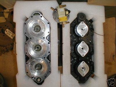

Finns ju faktiskt inte så gamla fyrtaktare som får rost på avgasventilerna pga varmt vatten som när man stannat en varm motor ångar upp in i cylindern när ventilerna överlappar,
det gör att kompressionen sakta smyger sig ner.
Det var en 4år gammal Yamaha 50hk 4t.
Det problemet finns inte på en ELPTO 9 hehe.
Bifogar en bild på ett par ficht toppar där det inte finns några ventiler..26.gif\
