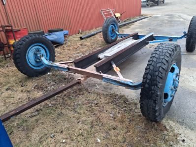

Karljohansson 24 Postad 24 Mars bra inputs detta, se bild på tänkt vagn, den är 4 x 3 meter Kan lösa någon med detta körkort nått sånt här typ av släp? https://www.hygglo.se/i/eb9-multislap-maskinslap-bilslap blir ju bra mycket billigare lösning, frågan är hur man spänner fast allt, men det lär väl gå och lösa och man kan ju köra långsamt Dela detta inlägg Länk till inlägg Dela på andra webbplatser
Lintott 2 227 Postad 24 Mars 27 minuter sedan skrev Karljohansson: bra inputs detta, se bild på tänkt vagn, den är 4 x 3 meter Kan lösa någon med detta körkort nått sånt här typ av släp? https://www.hygglo.se/i/eb9-multislap-maskinslap-bilslap blir ju bra mycket billigare lösning, frågan är hur man spänner fast allt, men det lär väl gå och lösa och man kan ju köra långsamt Den är för bred att dra på allmän väg utan en massa varningsskyltar och eventuellt även varningsbil. Max bredd är 2,60 sen börjar det tillkomma bred-last-krav. Ska den köras med kranbil så får den nog ställas på högkant med krånglig lastsurrning. 1 Dela detta inlägg Länk till inlägg Dela på andra webbplatser
Karljohansson 24 Postad 25 Mars 8 hours ago, Lintott said: Den är för bred att dra på allmän väg utan en massa varningsskyltar och eventuellt även varningsbil. Max bredd är 2,60 sen börjar det tillkomma bred-last-krav. Ska den köras med kranbil så får den nog ställas på högkant med krånglig lastsurrning. var det jag fick som svar från lastbilsföretaget med, de vill ha 1600 kr i timmen, totalt 4 timmar så runt 6-7000 kr Brukar båtvagnar kunna vara mindre breda? isf kanske värt att titta efter en sån om de normalt är typ 2,6 max i bredd. Dela detta inlägg Länk till inlägg Dela på andra webbplatser
Janne_G 188 Postad 25 Mars Ja, vagnar till 30 fotare brukar nog ligga runt 2,20 - 2,50. Den där va ganska extrem 😉 Men väääldigt stabil hade den blivit. Kikade lite på max bredd på last. Det finns möjlighet upp till 3,10 med lite skyltar och lampor . Kolla in trafikverkets hemsida Borde gå att låna/hyra skyltar nånstans. Dela detta inlägg Länk till inlägg Dela på andra webbplatser
