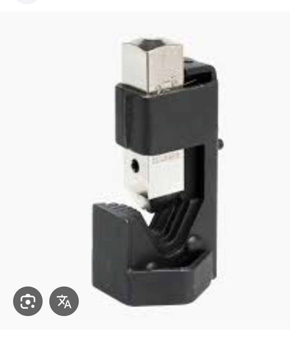

4 timmar sedan skrev Boanjohan:
Istället för att slå med hammare så klämde jag ihop det i ett skruvstäd. Blev väldigt bra, även om det inte är det mest användarvänliga.
Ja skruvstäd är det bästa sättet att få rätt stukning på kabelskor med detta verktyg. Slå med en vanlig hammare är inte optimalt, för hur många har ambolt och smeslägga till hands.

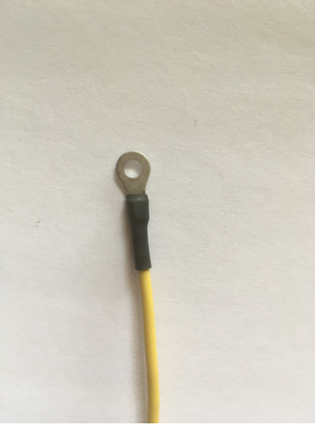

Fast jag föredrar att löda mina kabelskor och använder denna typ:
Innan lödning drar jag över en bit krympslang ner en bit på kabeln som efter lödning dras upp över kabelskon och krymps på plats, se bild nedan.
Varför vill jag helst löda? Jo det blir full kontakt mellan kabelsko och koppartrådarna och inget utrymme för korrosion/oxid inne i kabelskon samt krympslangen gör att blir tätt och ser dessutom snyggt ut😉
En kraftig lödkolv, lödtenn med fluss samt krympslang är allt man behöver.
