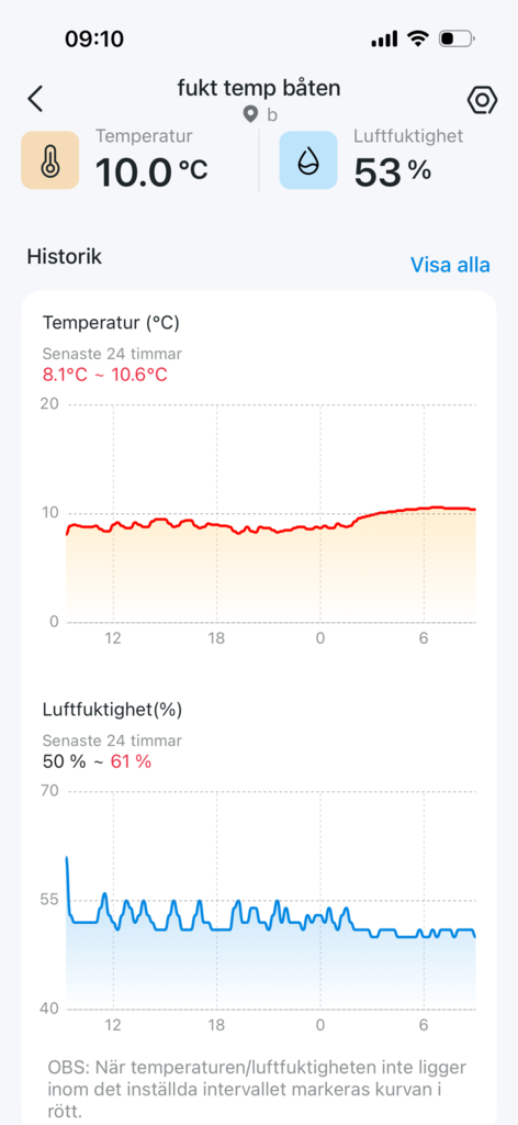

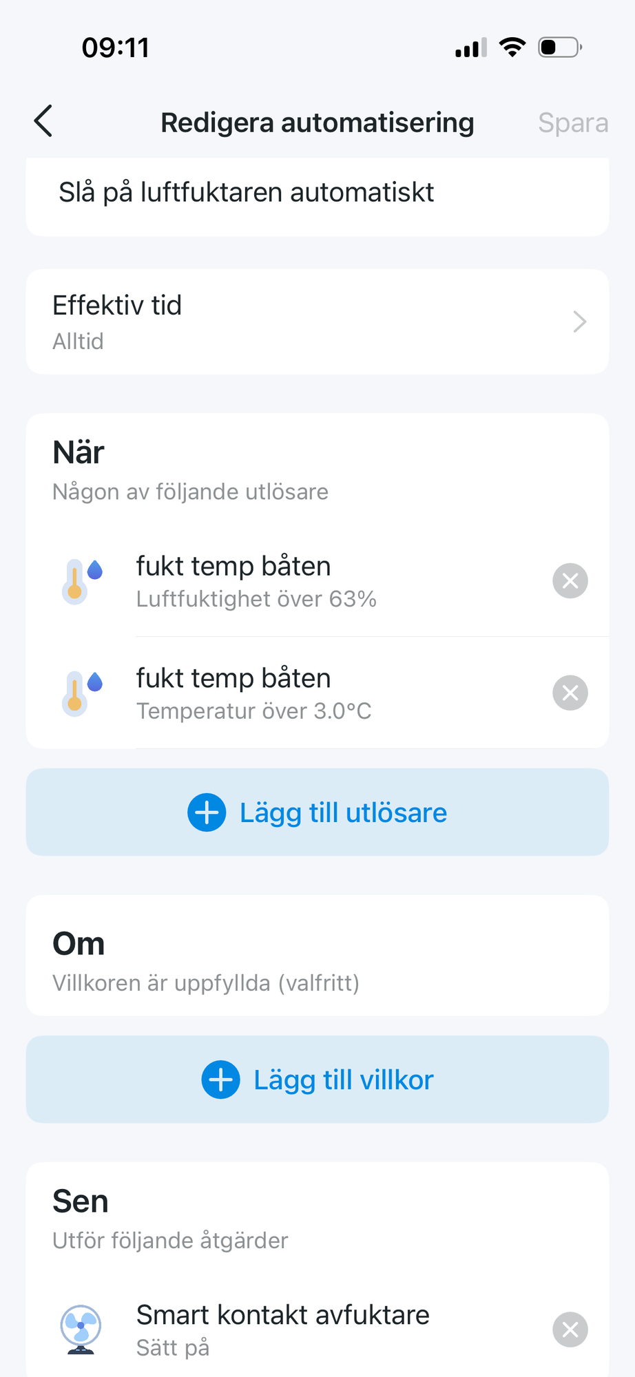

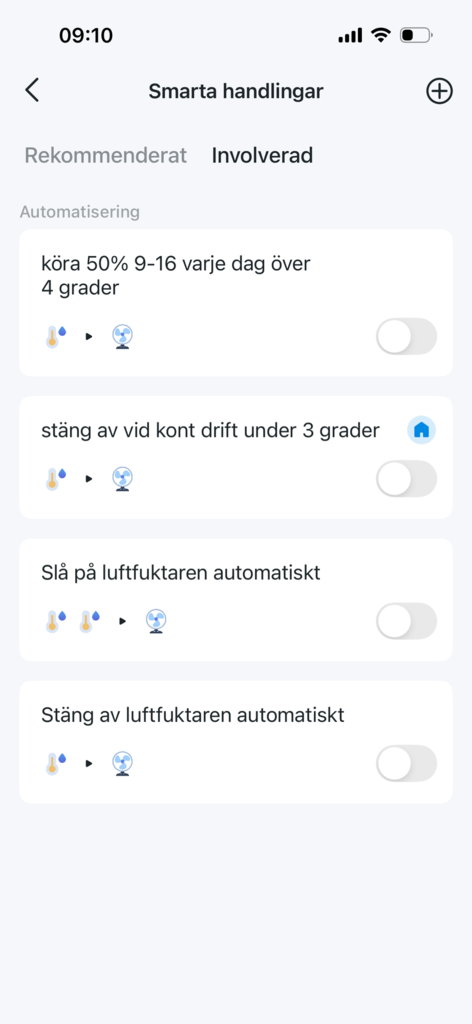

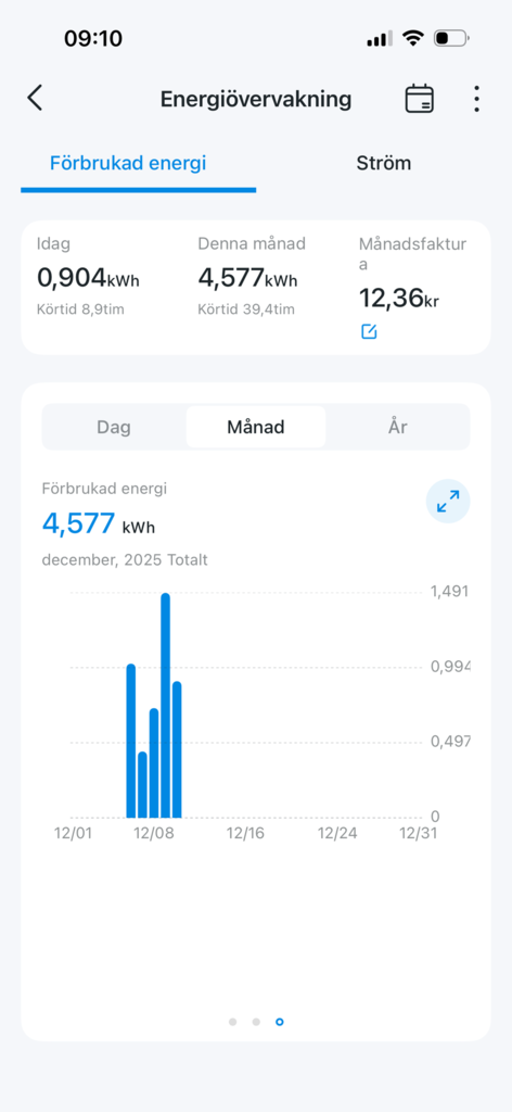

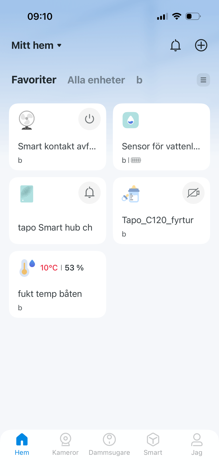

Karljohansson 16 Postad 10 December , 2025 Lite inspiration hur min Tapo vy ser ut i båten med automatisering osv totalkoatnad för allt är under 2000kr Dela detta inlägg Länk till inlägg Dela på andra webbplatser
Mackey 4 884 Postad 10 December , 2025 8 timmar sedan skrev Karljohansson: Lite inspiration hur min Tapo vy ser ut i båten med automatisering osv totalkoatnad för allt är under 2000kr Klart intressant. Vad köpte du för prylar? Dela detta inlägg Länk till inlägg Dela på andra webbplatser
Karljohansson 16 Postad 10 December , 2025 3 minutes ago, Mackey said: Klart intressant. Vad köpte du för prylar? Tapo P115 - mäter ström och ger elkonsumtion för en plugg tapo 300 - vattensensor, så typ för att få larm vid vatten i kölsvinnet, låter även i båten tapo 310 - fuktsensor och temperatursensor tapo H100 - hub som pratar med 310 och 300 tapo kamera - osäker på modell, men de har massor, vissa som kan sitta utomhus och gå på solcell till respektive kamera eller inomhus via 220, finns även kameror du kan vrida och styra vart de tittar hemifrån Dela detta inlägg Länk till inlägg Dela på andra webbplatser
Karljohansson 16 Postad 10 December , 2025 Just now, Karljohansson said: Tapo P115 - mäter ström och ger elkonsumtion för en plugg tapo 300 - vattensensor, så typ för att få larm vid vatten i kölsvinnet, låter även i båten tapo 310 - fuktsensor och temperatursensor tapo H100 - hub som pratar med 310 och 300 tapo kamera - osäker på modell, men de har massor, vissa som kan sitta utomhus och gå på solcell till respektive kamera eller inomhus via 220, finns även kameror du kan vrida och styra vart de tittar hemifrån sen kan man bygga olika rutiner via appen i tapo enkelt typ starta tapo 115 om tapo 310 visar att att fukthalten är över 60% osv osv, i mitt fall, dra igång avfuktaren när fukthalten överstiger viss nivå och temperaturen är över 3 grader finns många möjligheter och hyfsat enkelt om man är lite teknisk Dela detta inlägg Länk till inlägg Dela på andra webbplatser

anuba 521 Postad 12 December , 2025 2025-12-10 vid 17:25 skrev Karljohansson: sen kan man bygga olika rutiner via appen i tapo enkelt typ starta tapo 115 om tapo 310 visar att att fukthalten är över 60% osv osv, i mitt fall, dra igång avfuktaren när fukthalten överstiger viss nivå och temperaturen är över 3 grader finns många möjligheter och hyfsat enkelt om man är lite teknisk Jag hade lite samma tanke att köra extern styrning av min WDD80. Har sedan tidigare Home Assistant och en Shelly tempsensor. Men nu när jag har kört den i några veckor utan extern styrning, visar det sig att avfuktarens 60% läge räcker gott även om fuktigheten sträcker sig uppåt 70% i uterummet när utefukten är 80%. Det blir ingen märkbar fukt i uterummet ändå. Avfuktaren har startar inte vid minusgrader. Jag tror att det bra om den sköter sig själv för att det inte skall stå för mycket vatten kvar i avfuktaren som kanske kan frysa sönder den vid låga temperaturer. 1 Dela detta inlägg Länk till inlägg Dela på andra webbplatser
