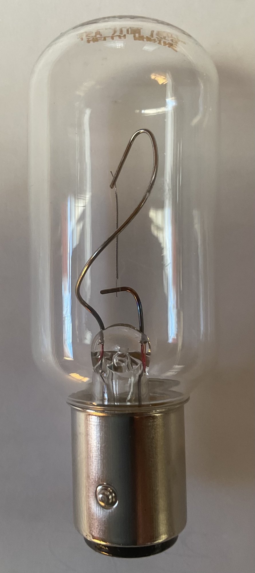

Till_havs 87 Postad 9 Oktober , 2025 Hur blir vinklarna fel pga LED? Jag trodde de styrs av lampans konstruktion, hur röda/gröna plasten sitter monterad på lamphållaren. Jag satte i lampor från Mr. Led, de är specifikt för lanternabruk och ger grönt, ej blått ljus. https://www.mrled.se/product/1368-bay15d-lanternl-18-dioder-10-30-volt/ Dela detta inlägg Länk till inlägg Dela på andra webbplatser
Peter_K 4 425 Postad 9 Oktober , 2025 8 minuter sedan skrev Till_havs: Hur blir vinklarna fel pga LED? För att i en glödlampa har du en glödtråd som sitter i mitten av spolen, medan på en LED-lampa sitter ljuset i kanten på spolen. Dela detta inlägg Länk till inlägg Dela på andra webbplatser

kblomster 98 Postad 14 Oktober , 2025 (redigerade) 2025-10-08 vid 13:21 skrev skippeer: Smyger in LED lampor i äldre lanternor? Jag har gjort det, det går att få utmärkta resultat om man köper rätt lampor. För de färgade lanternorna (bb/sb) ska man helst använda färgade LED-lampor, alltså en röd lampa bakom rött glas. Varmvitt kan funka men blir inte riktigt lika bra, och många vita LED-ersättningslampor ger inte heller ett varmvitt ljus utan ett kallvitt. Kallvita lampor ger den där färgskiftningen mot blått som det skrivs om tidigare i tråden om man sätter dem bakom ett grönt glas avsett för en glödlampa. Jag köpte mina lampor hos boatlamps.co.uk, den här modellen borde passa som ersättare för en 10W glödlampa med BAY15D-fattning. Tyvärr lär man väl numera få betala tull om man köper därifrån. För en två- eller trefärgad lanterna blir det lite knepigare, där är det inte bara färgerna som ska bli rätt utan också lysvinklarna. Man ska ha skarpa gränser mellan sektorerna, men det blir inte riktigt perfekt om man bara sätter i en varmvit LED, man får lite "utsmetning" eftersom ljuskällan är fysiskt större. Boatlamps har dock en riktig specialare för detta ändamål, en tredelad lampa med färgade dioder i respektive sektor och skärmar mellan sektorerna. Jag har en sån i min trefärgade topplanterna (Hella) och tycker resultatet är riktigt bra, men jag har ännu inte haft möjlighet att observera den på någon sjömils håll. Har dock bara använt den i "skarpt läge" en enda gång sen jag köpte den, och det var ett antal år sen nu. Egentligen är den inte nödvändig på min båt heller, jag har en hel uppsättning lanternor på däcksnivå också, men en masttoppslanterna syns ju mycket längre. Redigerad 14 Oktober , 2025 av kblomster Dela detta inlägg Länk till inlägg Dela på andra webbplatser

raol 2 574 Postad 14 Oktober , 2025 Nu förväntas ju lanternor till fritidsbåtar vara små och kompakta, men annars är det en mycket bättre metod för att få rätt lysvinklar att ha en vinkelmässigt ganska okänslig ljuskälla djupt inne i en "låda", med öppningar. Avståndet till öppningens kant från lampan är så stort att även om ljuskällans bredd är nån centimeter, så blir gränsen väldigt skarp på avstånd. Även godkända, vanliga, lanternor har så stora vinkelfel i praktiken att det inte blir nån katastrof med ersättningslampa. Glödtråden må vara tunn, men "glaset" runt kommer att smeta ut ljuset i alla ledder så mycket att den faktiska vinkeln när ljuset inte längre syns är kanske 5-10 grader för långt åt det mörka. Och på nära håll syns även de svagare delarna av det utsmetade ljuset så mycket att felet mycket väl kan vara flera tiotals grader. Dela detta inlägg Länk till inlägg Dela på andra webbplatser

ABC 544 Postad 16 Oktober , 2025 Det är ju enkelt att kolla lysvinklarna själv genom att gå fram och tillbaka framför båten. Med en led-lampa som sätts in i stället för en konventionell glödlampa blir resultatet med största sannolikhet att det blir ett betydligt större område där både röd och grön lanterna lyser och överlappar varandra. Idealt ska man bara se en färg, men även traditionella glödtrådslanternor har ofta ett litet (obs litet) överlapp. Men här blir det betydligt större. Kontrollera själv och avgör om du tycker det är ok. Ett mötande fartyg som ser båda lanternorna samtidigt har ingen aning om vart man är på väg och var man tänker ta vägen. Kommer vi att korsa varandra? Och som påpekats tidigare, det blir förvirrat, ungefär som att använda varningsblinkers på bilen när man svänger. Andra kan inte avgöra om man tänker svänga och i så fall åt vilket håll. Dela detta inlägg Länk till inlägg Dela på andra webbplatser
raol 2 574 Postad 16 Oktober , 2025 Om lanternorna sitter på sidan av en överbyggnad/hytt lär de vara avskärmade från att lysa "förbi" rakt fram hur illa de än lyser. Är det en kombinerad lanterna med en röd och en grön sektor, blir det i praktiken väldigt liten skillnad eftersom de ersättningslampor som finns verkar ha vertikala rader med lyspunkter, separerade med 45-90 grader runt om. Det innebär att majoriteten av ljuset man ser från en viss vinkel kommer från en sån rad, och ljuspunkterna i den är runt två millimeter breda. Jämfört med knappa millimetern för en glödtråd. Godkända lanternor med integrerade lysdioder kommer att ha i princip samma inre uppbyggnad, med ett par millimeter breda ljuskällor, och det är uppenbarligen ok. Så vinklarna ser jag inte som det stora problemet, utan det är färgerna som kan bli riktigt fel. En glödlampa avger ljus med mest ljusstyrka i den röda änden av spektrat, och sen i stort sett linjärt avtagande styrka mot den blåa änden av spektrat, där ljusstyrkan kanske bara är tio procent av vad den är vid rött. Summan av de olika intensiteterna vid olika färger blir ett gulaktigt ljus. Glödlampor har också ett komplett spektrum, eftersom det handlar om svartkroppsstrålning. En lysdiod avger i grunden bara ljus inom ett smalt våglängdsområde, och behöver kläs på med diverse ämnen som avger andra våglängder när de träffas av ett visst ljus. Genom att kombinera olika såna ämnen kan man bygga upp en ljussammansättning som ser, t ex, gulvit ut. Men det är inte ett komplett spektrum, och vissa våglängder, alltså färgområden, kan vara väldigt svaga eller saknas helt. När man kombinerar såna ofullständiga spektrum med färgfilter gjorda för spektrum som en glödtråd avger, kan färgerna bli rätt märkliga. Om ett filter ska skapa grön färg på ljuset, så lär det vara gjort så att det filtrerar bort mycket av det röda, inget av det gröna och mycket lite av det blåa. Då blir det nästan bara grönt kvar av ljuset från en glödtråd. Men från lysdioden kanske det är en stor topp i det gröna, en liten topp i det blåa och sen en röd "svans", och det gröna filtret kommer då släppa igenom nästan allt blått, allt grönt och blockera allt rött eftersom det knappt fanns till att börja med. Då blir ljuset blågrönt, turkost, i stället, och blir starkare eftersom så mycket mer av den totala ljusmängden redan var i det gröna. Om filtret ska skapa röd färg blockerar det det mesta av både det gröna och det blå. Men med en lysdiod som bara skickar ut en liten mängd rött ljus, men desto mer grönt och blått, får inte mycket ljus kvar på andra sidan filtret. Det blir ett betydligt svagare, och lite blekare rött, kanske lilaaktigt, ljus som når ut. Så det kan bli en stark turkos till styrbord och en svag purpur till babord i stället för en klargrön och en klarröd av ungefär samma styrka. Förmodligen funkar båda på nära håll, men kanske inte på långt håll. 3 Dela detta inlägg Länk till inlägg Dela på andra webbplatser
