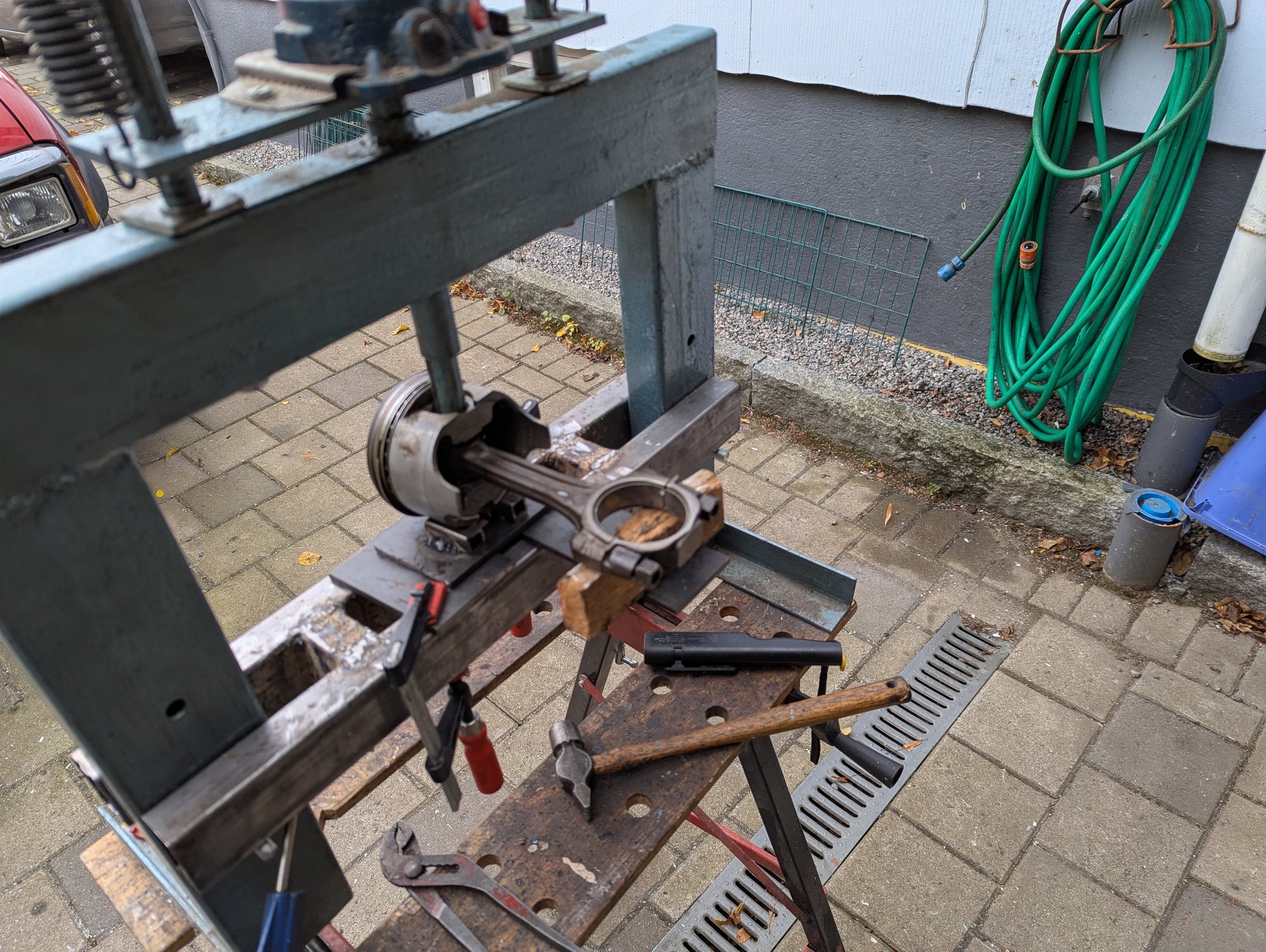

bemek 76 Postad 24 Oktober , 2025 2025-10-19 vid 17:34 skrev Gelis: Skulle pressa ur kolvbultarna men insåg efter första försöket att min hemmabyggda (säkert 20 år sedan jag byggde den) hydraulpress var lite klen i bottendelen. Det vek sig lite ☹️. Jaja, bara att bygga en ny bottenbalk. Passade även på att förstärka överdelen. Nu gick det bättre, men fy satan vad kolvbultarna satt. Var tvungen att hjälpa till med lite värme på vevstaken. Rejält med tryck på bulten sedan värme, sa Pang så släppte det. När det väl släppt så gick det ganska lätt att pressa ur bulten. Värma behövs. Vid montering gör ett stopp så vevstaken centrerar rätt. Håll reda på orienteringen vevstakar mm om det ska vara på ett visst håll.. ser bra ut iaf .B 1 Dela detta inlägg Länk till inlägg Dela på andra webbplatser

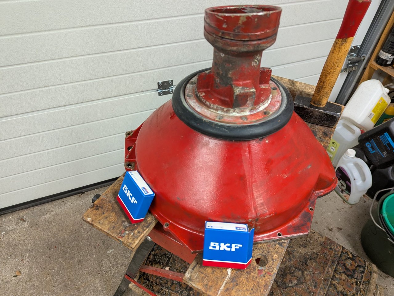

Gelis 772 Postad 31 Oktober , 2025 Byter lager i svänghjulskåpan, dumt att inte göra det nu när motorn är ute ur båten. Blev SKF lager lite dyrare men värt några hundralappar mer istället för några kinesiska lager. Är lite avbrott i själva renoveringen. Har beställt en större mikrometer så jag kan mäta kolvspelet rätt. Har försökt med mitt digitala skjutmått (Mitutoyo) men blir inte lika mätvärde varje gång när jag mäter på kolv diametern. Diffar några hundradelar från mätning till mätning. Cylinderdiametern blir lika varje gång. Men då vi pratar om endast hundradelar när vi pratar kolvspel så vill jag vara hundra säker på mätresultatet 2 Dela detta inlägg Länk till inlägg Dela på andra webbplatser

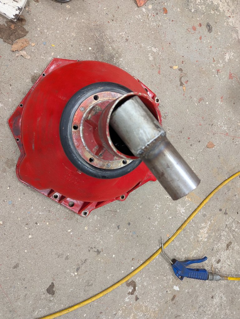

Gelis 772 Postad 2 November , 2025 Nu ska lagren dit, men inte fan har jag något rör som är 61 mm ytterdiameter som man kan pressa med. 63 mm fanns i skrotlådan, bara att skära upp och pressa ihop till 61 mm sedan svetsa ihop. Rörstumpen var också för kort så det blev lite mer kap o svets😁 2 Dela detta inlägg Länk till inlägg Dela på andra webbplatser

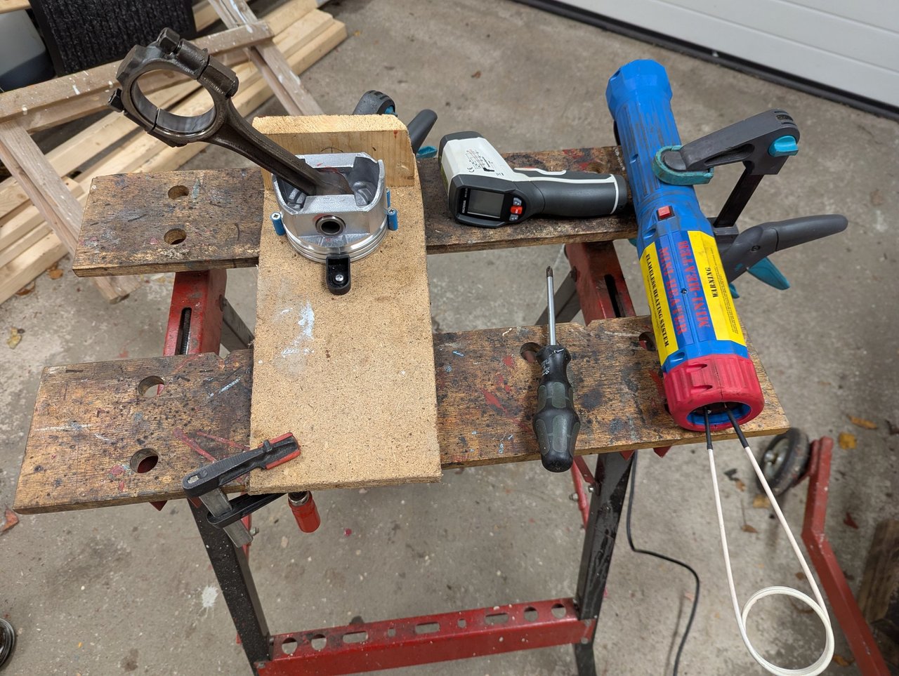

Gelis 772 Postad 9 November , 2025 Nu har jag fått min mikrometer så den verkliga kolvdiametern blir rätt. Och man kan nolla cylinder mätklockan rätt. Blev lite fel tidigare med skjutmåttet. Hittade specen på kolvarna, fanns ju på kartongettiketen. (mitt blindstyre) När man då räknar på kolv toleransen mot nominell cylinderdiameter så blir det 0,038-0,051 mm i kolvspel. Låg på 0,03 mm, för lite spel alltså. Fick hona upp cylinderloppen så jag hamnade strax över nominellt på spelet. Ligger nu på 0,047 mm i spel. Nu är nästa steg att få dit stakarna på kolvarna. Har gjort en fixtur men är lite svettigt då det inte får gå fel. Tänkte värma lilländan på staken med induktionsvärmaren till 550°, mäter med ir termometer och sedan snabbt dit med kolvbulten. 3 Dela detta inlägg Länk till inlägg Dela på andra webbplatser

Gelis 772 Postad 10 November , 2025 Nu sitter stakarna på plats i kolvarna, svettigt det där😁 550° som jag skrev var Fahrenheit så cirka 300° C, gick kanonbra med induktionsvärmaren tog inte mer än någon minut så var kortändan uppe i 300°. Men man har inte många sekunder på sig innan det nyper fast. La på monteringspasta i kolvbultshålen innan montering. 5 Dela detta inlägg Länk till inlägg Dela på andra webbplatser

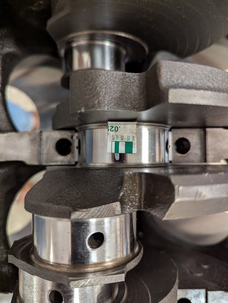

Gelis 772 Postad 13 November , 2025 Kontroll av ramlagerspel med Plastigage lagertråd Dela detta inlägg Länk till inlägg Dela på andra webbplatser

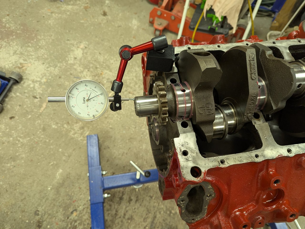

Gelis 772 Postad 15 November , 2025 (redigerade) Monterade vevaxeln vilket visade sig inte var så bra, den gick inte helt fritt vid rotering, kärvade lite vid en punkt. För lite axialspel. Blev att slipa av bakre lager på planskiva och fint vattenslip. Satt ihop lagerhalvorna med en slangklämma och drog runt "lagerpaketet" på planskivan med slippapper. Nu snurrar veven utan motstånd hela varvet runt och axialspelet ligger på 0,09 mm (spec 0,05-0,15 mm). Redigerad 15 November , 2025 av Gelis 2 Dela detta inlägg Länk till inlägg Dela på andra webbplatser

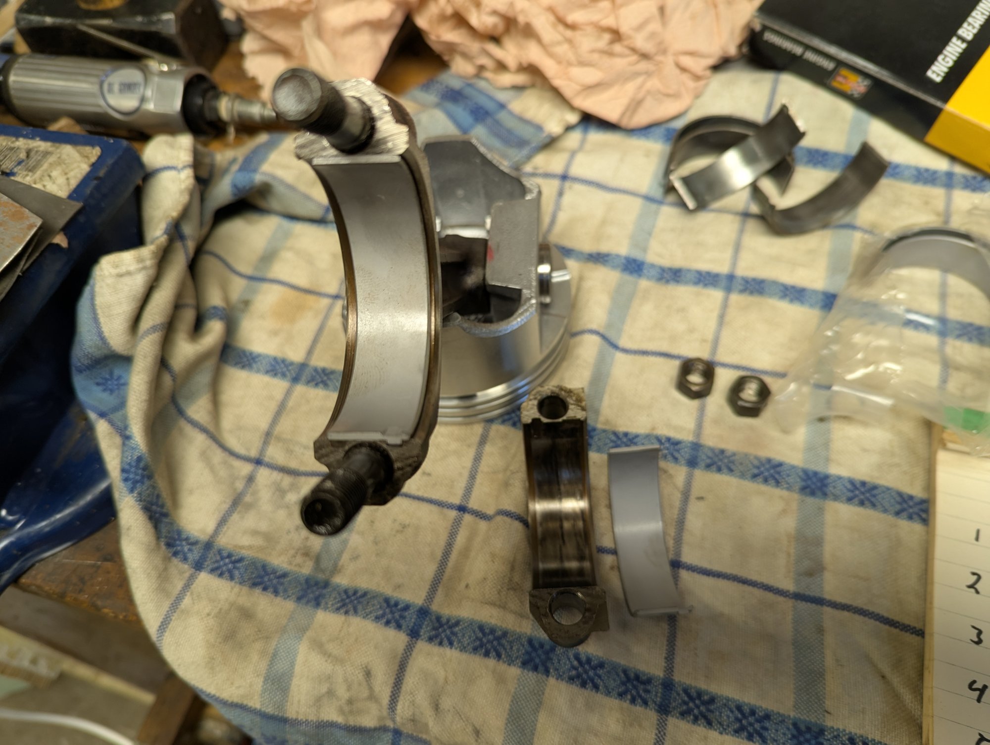

Gelis 772 Postad 21 November , 2025 Monterar lager i vevstakarna och kollar lagerspel, gör detta utan kolvringar då det är lättare att få i kolvarna i cylindrarna. Tyvärr så råkade jag sabba lite på bakre vevaxeltätningen när jag höll på med axialspelet. Tätningen snurrade lite när jag lyfte på lageröverfallet och snurrade lite på vevaxeln vilket gjorde att det skalade av lite material inne i tätningen, är som en jätteliten valk där inne. Den skalades bort ca 2 cm in från delningen på ena halvan. frågan är om det gör något. Dela detta inlägg Länk till inlägg Dela på andra webbplatser

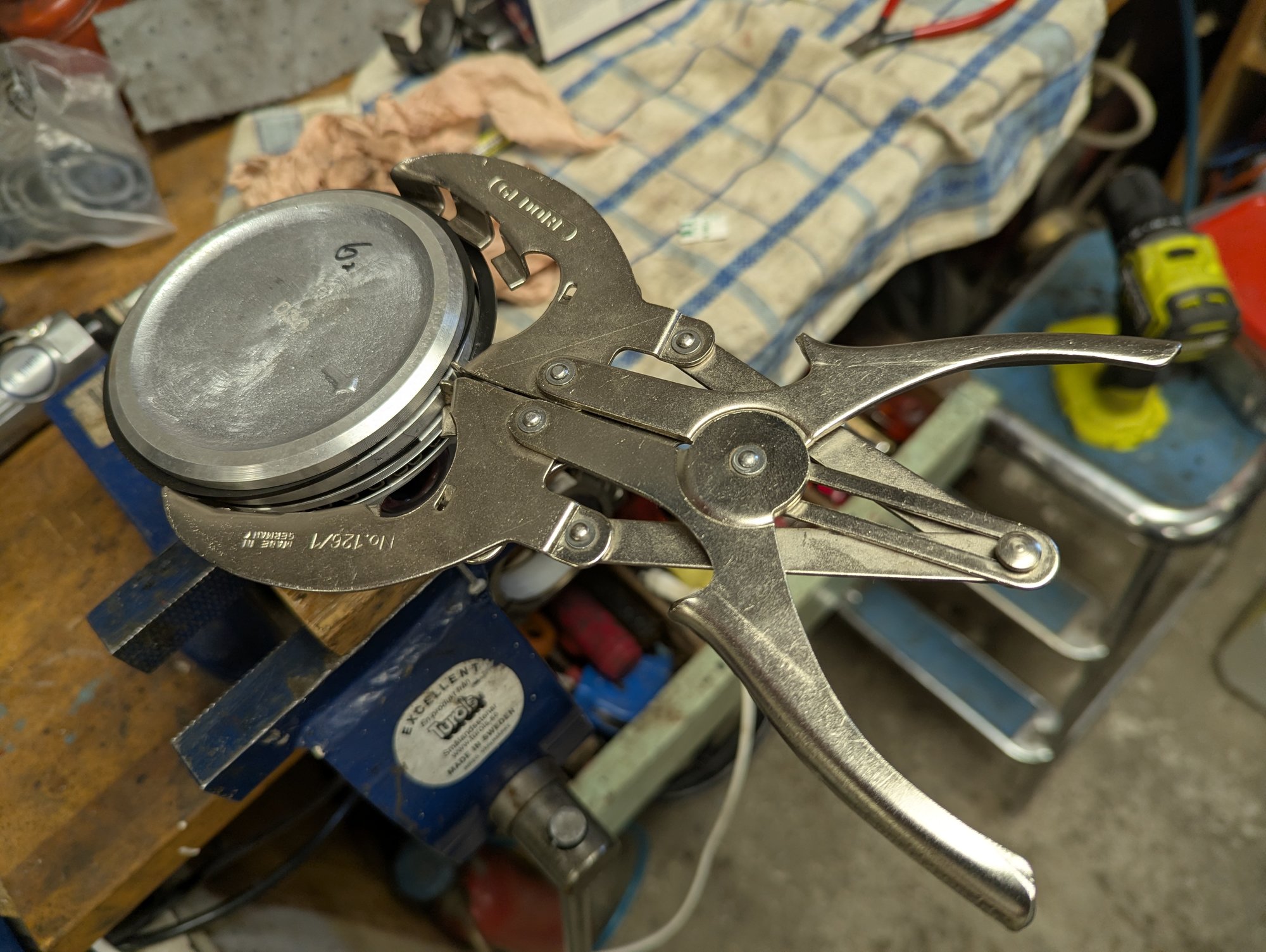

Gelis 772 Postad 24 November , 2025 Ny bakre tätning har anlänt (5 arbetsdagar från USA) och även monterad. Den enda fördelen med delad tätning är att den går att byta med vevslängen på plats. Kolvringar monterade, lite pilligt trots tång. Man vill ju inte bryta av en ring. 1 Dela detta inlägg Länk till inlägg Dela på andra webbplatser

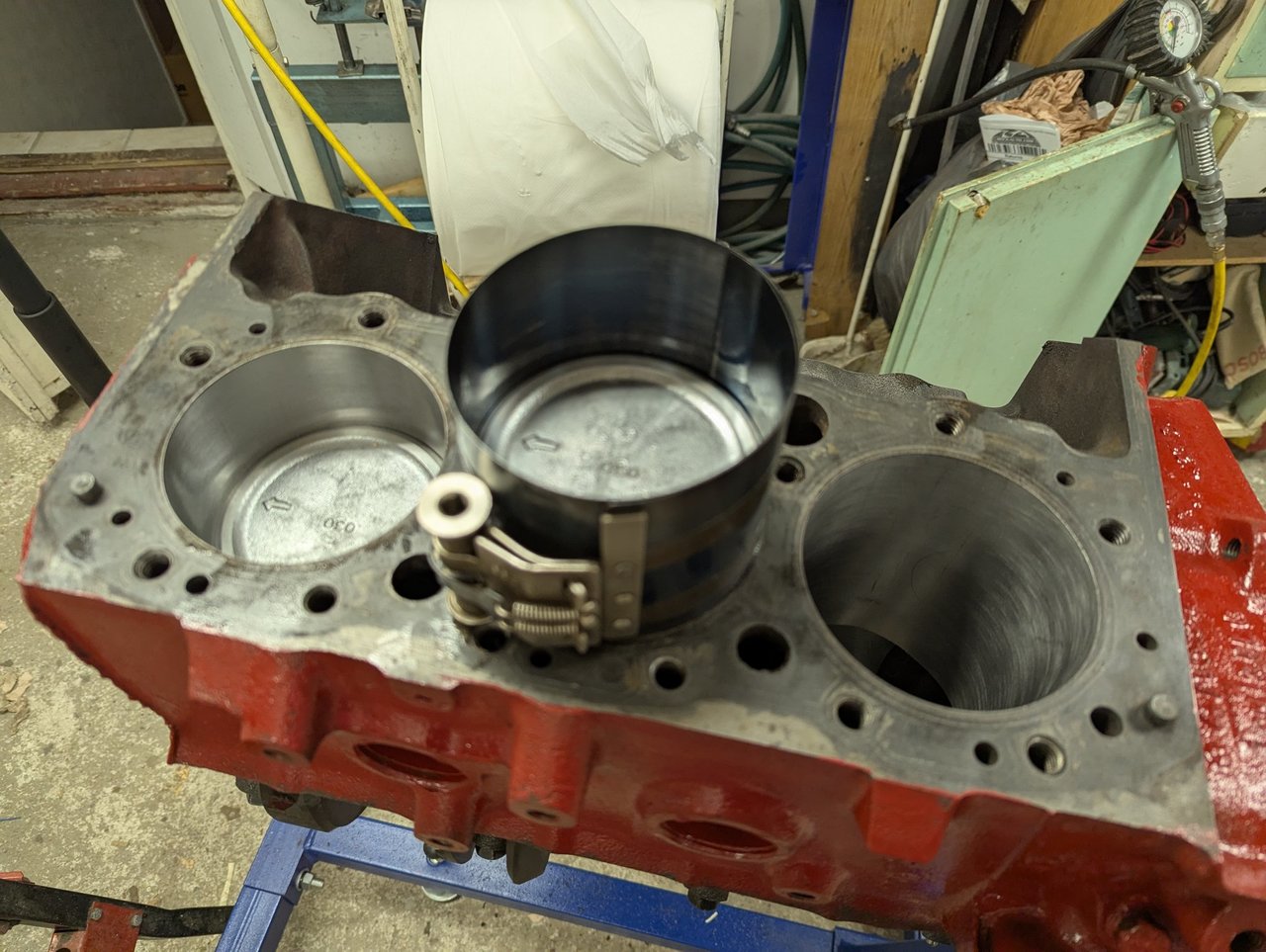

Gelis 772 Postad 27 November , 2025 Börjat montera kolvar i cylindrarna. 2 Dela detta inlägg Länk till inlägg Dela på andra webbplatser

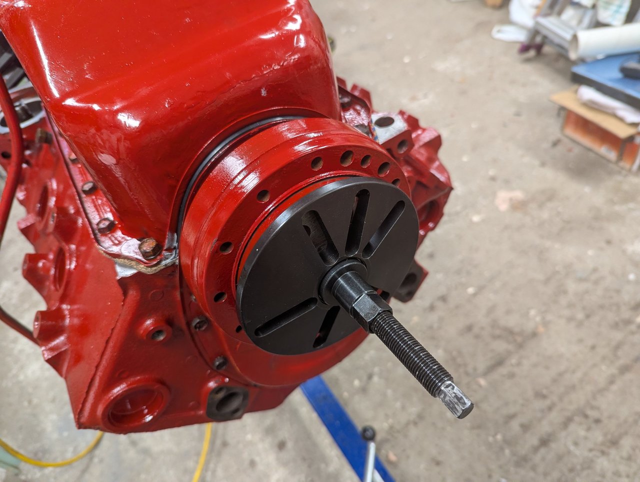

Gelis 772 Postad 3 December , 2025 Har monterat ny kamkedja och ny främre vevaxeltätning. Röret som jag tillverkade till lagerbytet i svänghjulskåpan passade även till montering av den främre tätningen. Monterat ny oljepump och oljetråget har kommit på plats. Håller på att pressa på svängningsdämparen. 1 Dela detta inlägg Länk till inlägg Dela på andra webbplatser

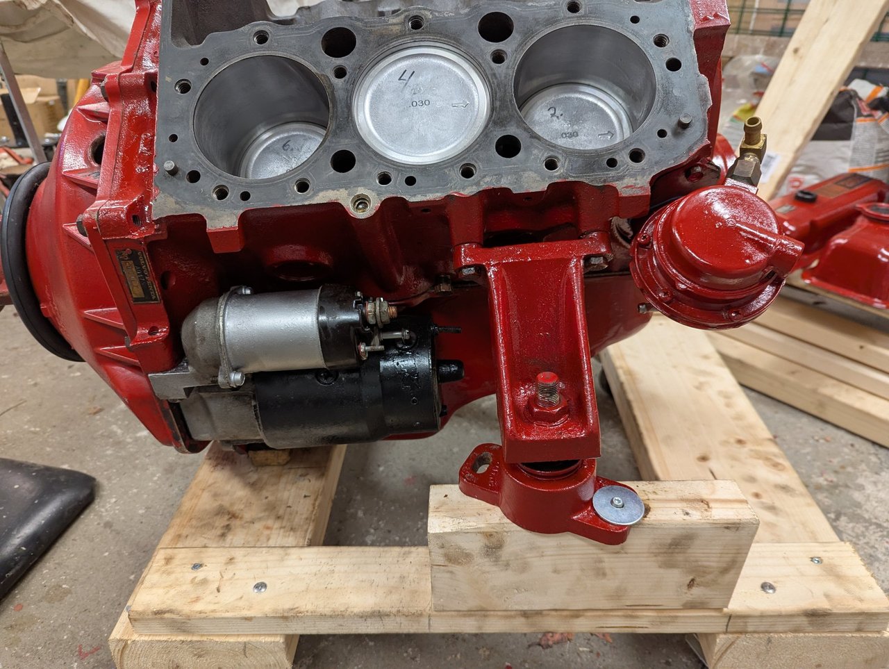

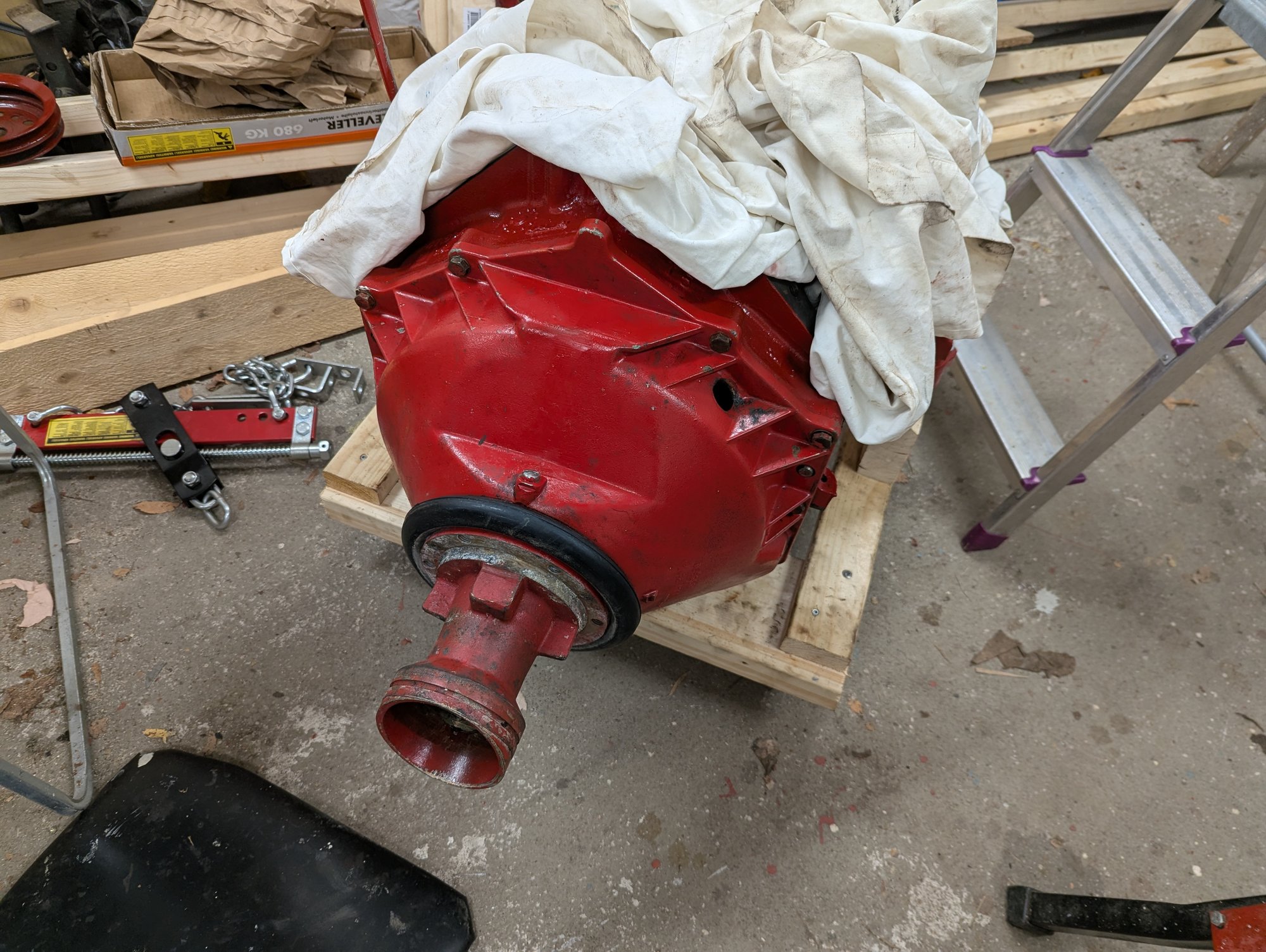

Gelis 772 Postad 14 December , 2025 Motorn nerlyft från stativet och står på "vagnen". Svänghjul, motorkoppling och svänghjulskåpan monterade. 3 Dela detta inlägg Länk till inlägg Dela på andra webbplatser

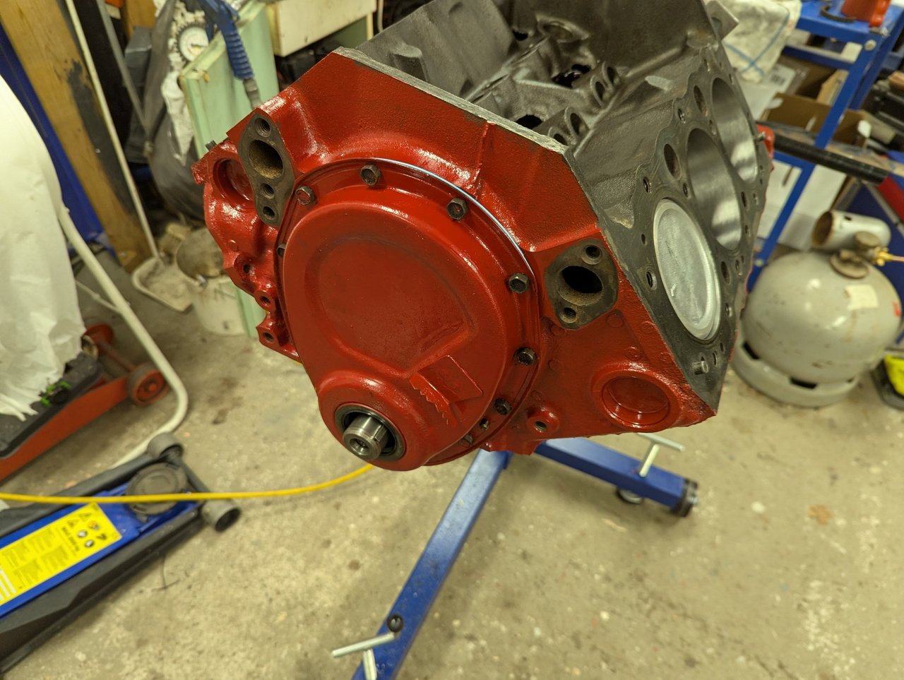

Gelis 772 Postad 29 December , 2025 Händer inte så mycket med motorn nu i Juletid. Har monterat täckplåt mot svänghjulskåpan och startmotor. Så nu får nog motorblocket anses som färdigt. Blir att börja med topparna efter nyår. Dela detta inlägg Länk till inlägg Dela på andra webbplatser

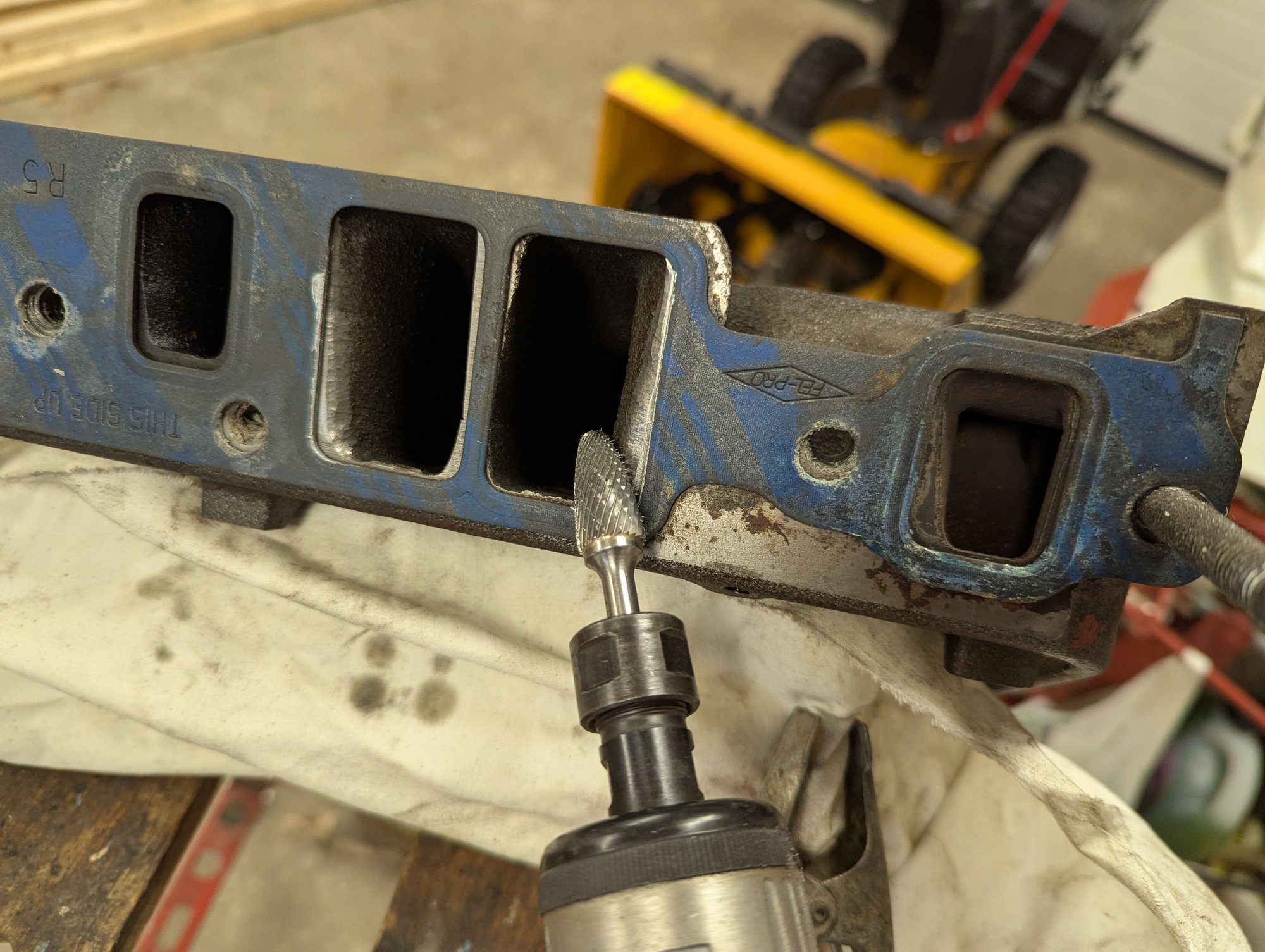

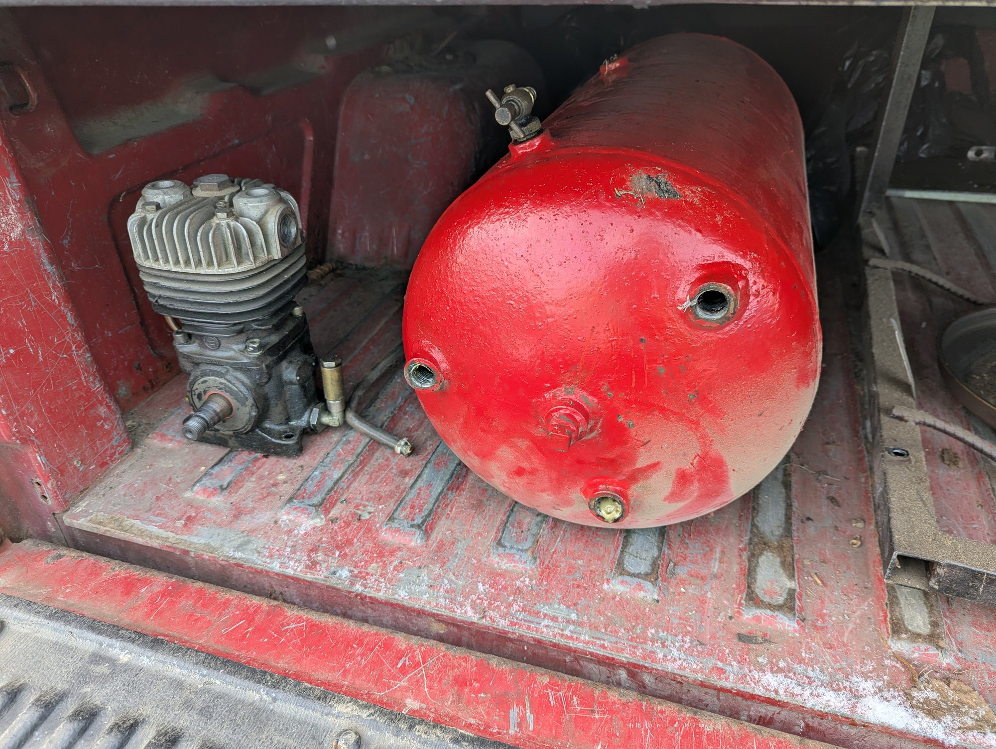

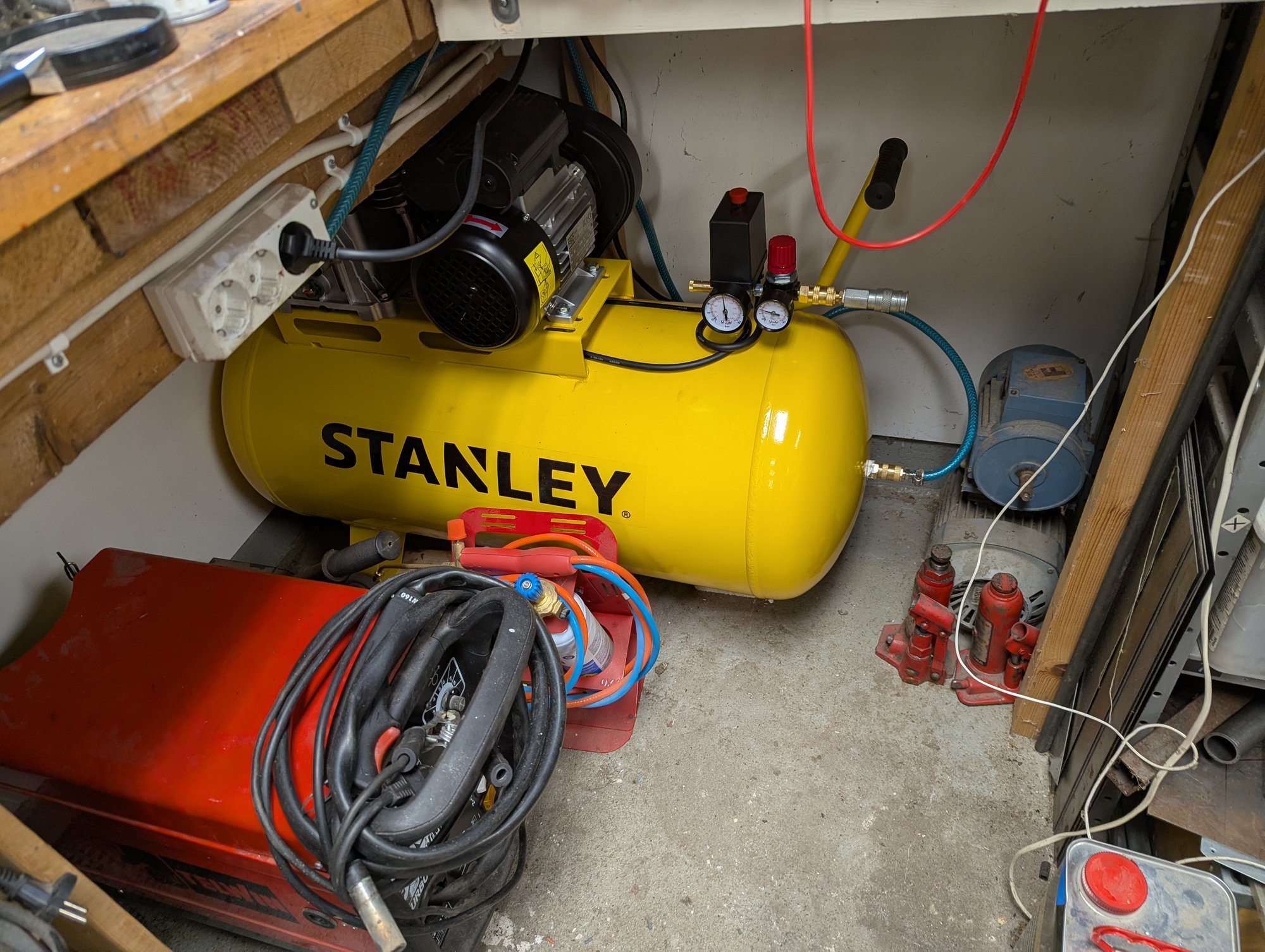

Gelis 772 Postad måndag kl 13:16 Blev lite uppehåll med motorn, Skulle börja och portanpassa topparna men då gick ett vevlager i kompressorn. Den har tjänat mig väl i ca 35 år. Var ett hemmabygge med en lastbilskompressor och en lufttank från en buss. Här är den på väg till returpunkten. Blev att investera i en ny. Tog lite tid att få till den nya då den inte fick plats där den gamla var placerad plus att jag har Atlas Copco snabbkopplingar i mitt befintliga system, var tvungen att bygga lite adaptrar. Vilket fall som helst så är topparna nu anpassade till insuget. Dela detta inlägg Länk till inlägg Dela på andra webbplatser
Gelis 772 Postad måndag kl 13:19 Anpassning av insugsportarna 4 Dela detta inlägg Länk till inlägg Dela på andra webbplatser
