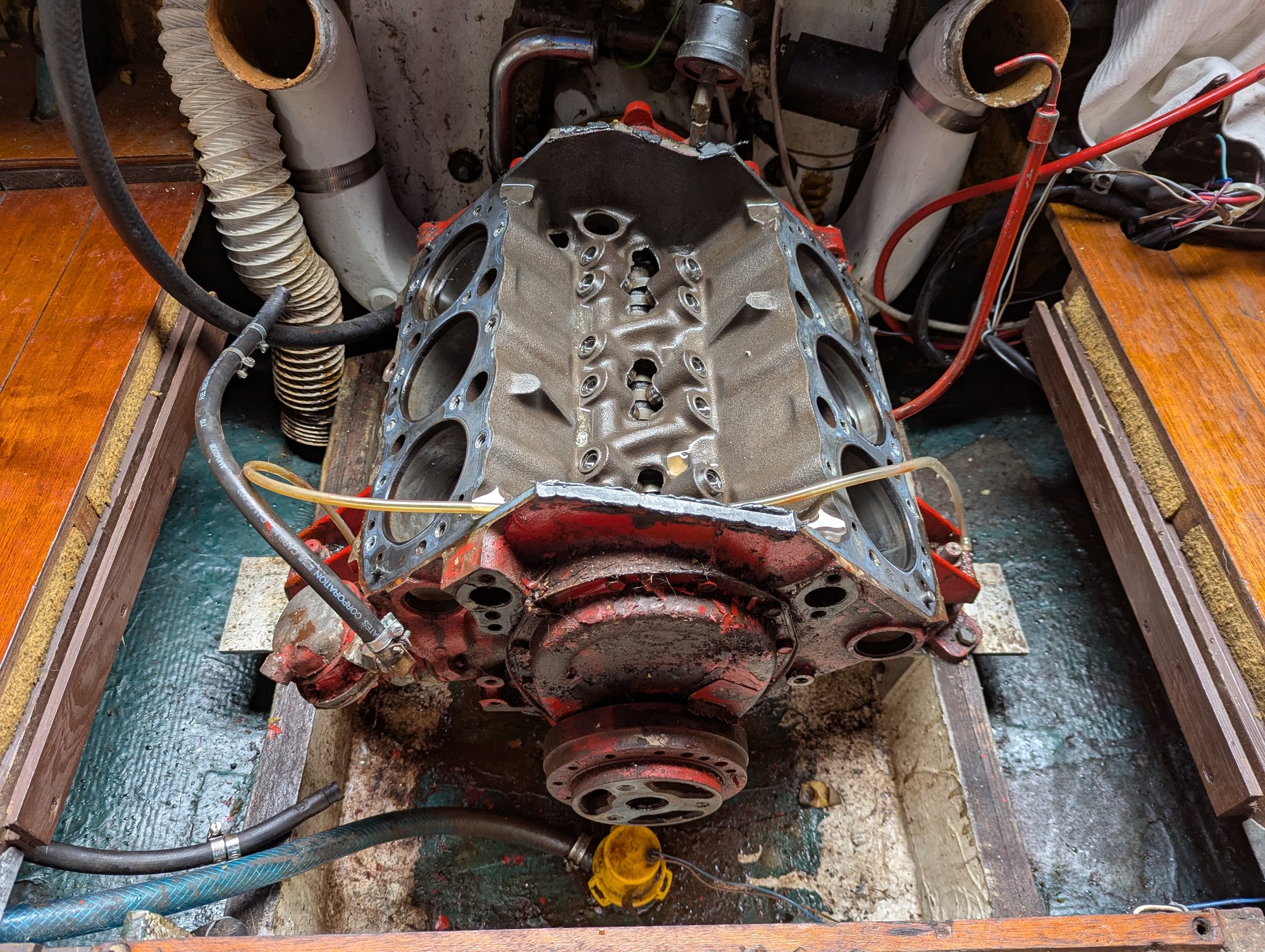

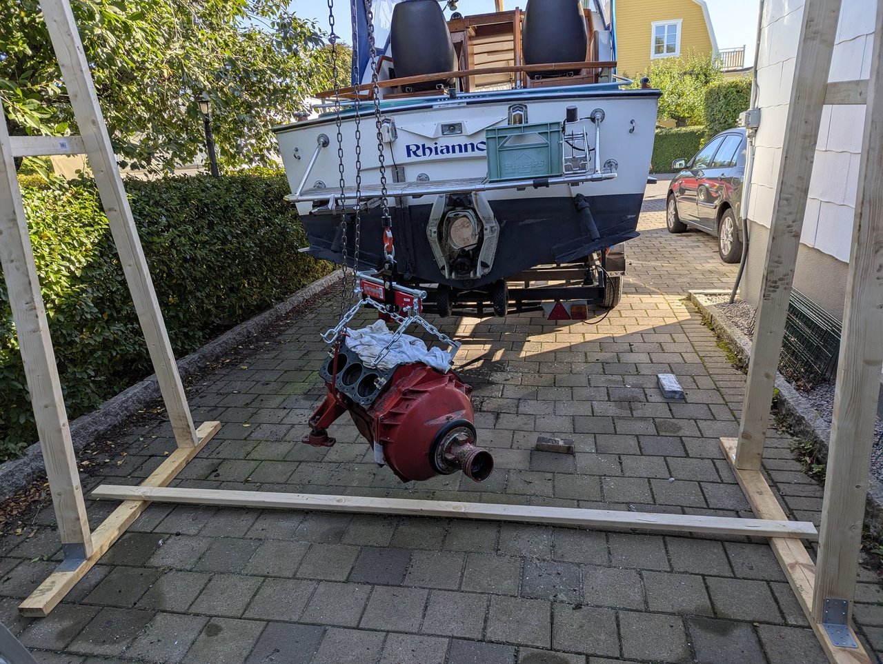

Gelis 811 Postad 13 September , 2025 Motorn urlyft, gick väldigt smidigt. 5 Dela detta inlägg Länk till inlägg Dela på andra webbplatser

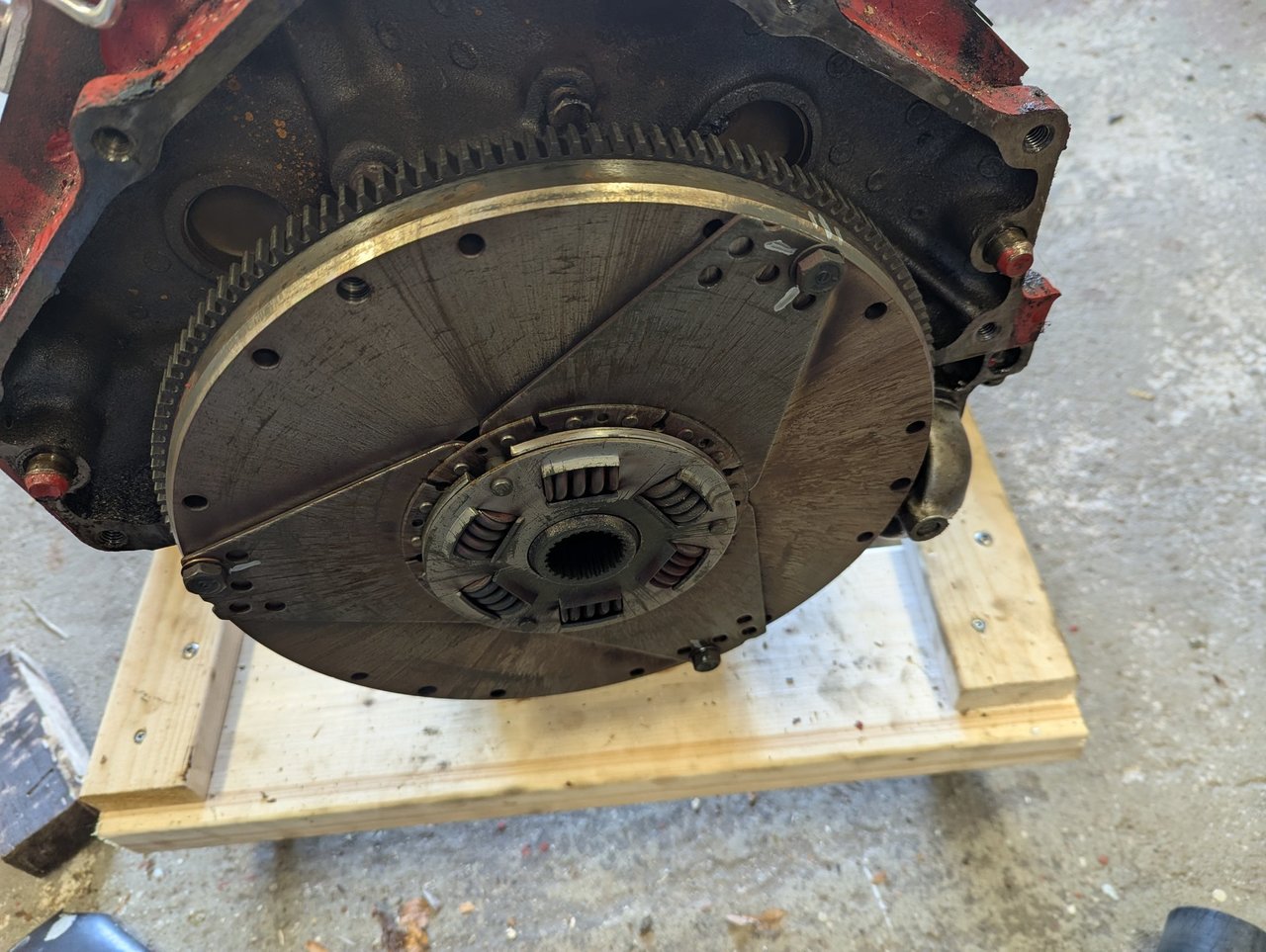

Gelis 811 Postad 15 September , 2025 Svänghjulskåpan, motorkoppling och svänghjul bortmonterat. Kopplingen såg mot förmodan riktigt fräsch ut. 3 Dela detta inlägg Länk till inlägg Dela på andra webbplatser

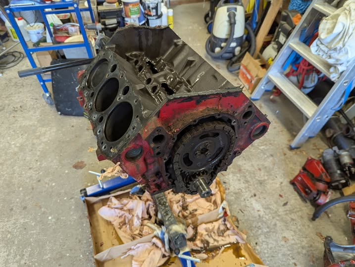

Gelis 811 Postad 19 September , 2025 Motorn sitter nu i stativet. Kamkedjan något sliten. Kan ju säga att svängningsdämparen satt satan. Avdragaren blev ganska illa åtgången men till slut så släppte det. 6 Dela detta inlägg Länk till inlägg Dela på andra webbplatser

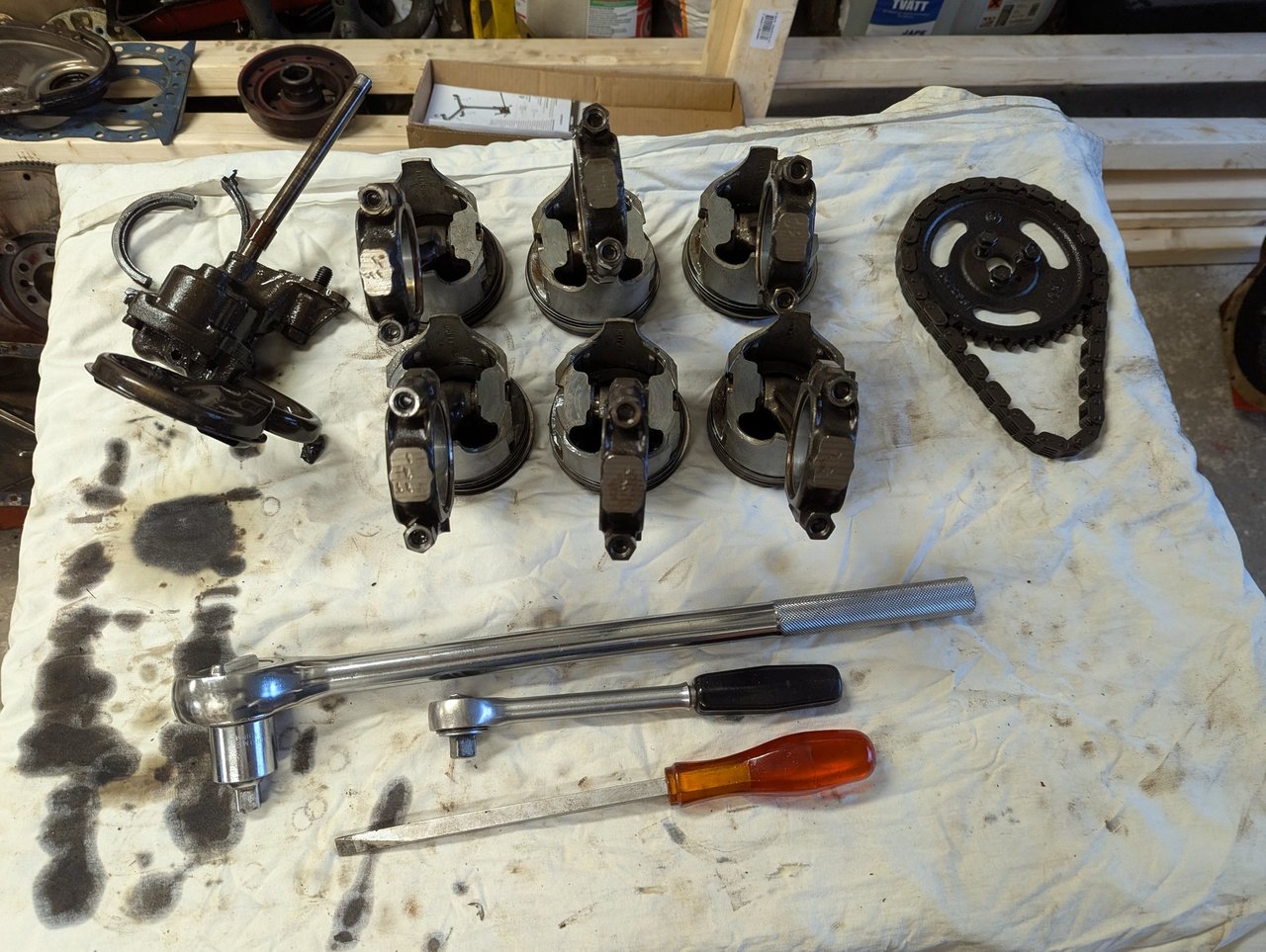

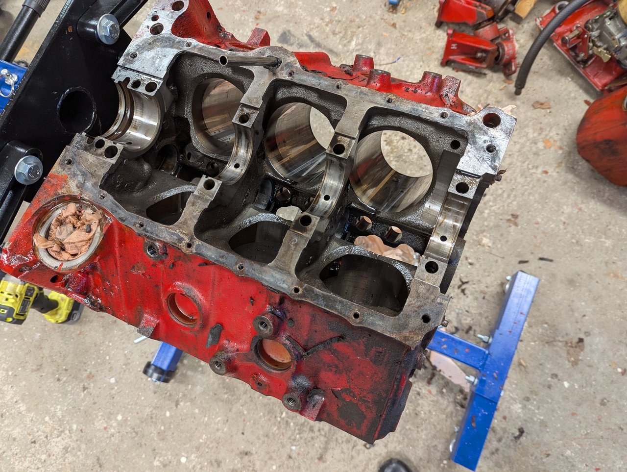

Gelis 811 Postad 21 September , 2025 Motorn rensad, ska bara rengöra den, sedan till maskinverkstan för borrning. Ett ramlager (axiallagret) och ett kamlager där började kopparn skönjas. Motorn har 1200 timmar så där någonstans verkar det vara vara dax för djupare underhåll. 3 Dela detta inlägg Länk till inlägg Dela på andra webbplatser

Janne_G 192 Postad 22 September , 2025 Du skriver att blocket ska till maskinverkstan för borrning. Är det vändkanter i loppen längst upp ? I annat fall räcker det med att hona loppen och återanvända kolvarna med nya ringa och alla lager. Bättre i så fall att lägga några kronor på topparna och kanske fått dem portade. Dela detta inlägg Länk till inlägg Dela på andra webbplatser
Mercury_44XS 819 Postad 22 September , 2025 23 timmar sedan skrev Gelis: Ett ramlager (axiallagret) och ett kamlager där började kopparn skönjas. Nu blir jag nyfiken i en strut🤔 Hur ser oljepumpen ut inuti? Vilket av kamaxellagren var mest slitet, det bakre? //Pär Dela detta inlägg Länk till inlägg Dela på andra webbplatser
Gelis 811 Postad 22 September , 2025 1 timme sedan skrev Janne_G: Du skriver att blocket ska till maskinverkstan för borrning. Är det vändkanter i loppen längst upp ? I annat fall räcker det med att hona loppen och återanvända kolvarna med nya ringa och alla lager. Bättre i så fall att lägga några kronor på topparna och kanske fått dem portade. Nej inga vändkanter men det är några horisontella rostskador i 2 av cylindrarna, dessa känns med nageln. Det som är skyldig till dessa skador är ett läckage mellan knä o limpa pga dålig passform på packningen. Annars så ser cylindrarna ok ut, var ett tag inne på att hona och ringa om bef kolvar men vet i fa... om jag vill chansa när allt är isär. Dela detta inlägg Länk till inlägg Dela på andra webbplatser
Gelis 811 Postad 22 September , 2025 1 timme sedan skrev Mercury_44XS: Nu blir jag nyfiken i en strut🤔 Hur ser oljepumpen ut inuti? Vilket av kamaxellagren var mest slitet, det bakre? //Pär Oljepumpen ska bytas, så hur den bef ser ut inuti vet jag inte just nu. Det bakre kam lagret Dela detta inlägg Länk till inlägg Dela på andra webbplatser

Mercury_44XS 819 Postad 22 September , 2025 (redigerade) Är nog lite benägen att hålla med @Janne_G angående borrning till öd kanske är onödigt och har du en bra motorverkstad så ser de direkt om det är helt onödigt eller om det behövs. Det är ju ganska stor prisskillnad på krysshening på verkstad och borrning till öd. Nu "gubbgissar" jag för jag har inte kollat priser exakt: Krysshening ca 2000 kr Kolvringssats ca 800 kr Summa ca 2800 kr Borrning V6 ca 4500 kr Kolvsats öd. ca 3000 kr Summa. ca 7500 kr Det skiljer alltså i runda slängar 4750 kr som kan läggas på t.ex. topparna. Bara att matcha portarna mellan toppar, packning och insug ger ett rejält lyft och här finns både effekt men framförallt bränsleeffektivitet att vinna och vem tackar nej till lägre bränsleförbrukning. Ofta är original insugsportar både sneda, vinda och mindre än vad de är i insuget. Kanter som sticker ut och skapar turbulens gör ju ingen nytta, snarare tvärt om. Finns gott om filmer på Youtube angående detta, här ett exempel: Sen är det ju upp till var och en att avgöra... //Pär Redigerad 22 September , 2025 av Mercury_44XS Dela detta inlägg Länk till inlägg Dela på andra webbplatser
