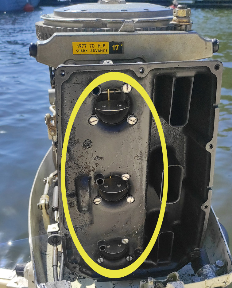

Ramba 5 Postad 17 Maj , 2025 (redigerade) Tillägg, jag kör slut på bensinen i systemet på hösten efter att jag tagit upp båten så förhoppningsvis ska det inte bero på det, men kan ha fel. Kort uppdatering: Jag skruvade åt tändstiften lite mer och köpte även förgasarrengöring från SeaSea som jag sprutade in i hålen i förgasaren (se bild). (Att ta upp båten och skruva loss förgasaren helt är inte möjligt för min del). Det gick bättre i början första 100-200 metern, kom upp i ca 22 knop, men sen provade jag att sätta tillbaka på neutralt och gasa igen, men då var jag tillbaka till ruta ett. Försökte spela in en video lite kort för att ni ska höra lite bättre hur det låter. Här i videon har jag fullgas. Det som jag inte testat än är att köra med 98 oktan bensin, har lite 95 kvar, väntar på att den ska ta slut innan jag kör med ren 98. båt2.mp4 Redigerad 17 Maj , 2025 av Ramba Dela detta inlägg Länk till inlägg Dela på andra webbplatser
ChristerN 2 721 Postad 17 Maj , 2025 7 minuter sedan skrev Ramba: Det som jag inte testat än är att köra med 98 oktan bensin, har lite 95 kvar, väntar på att den ska ta slut innan jag kör med ren 98. Det är nog tyvärr så att det stått gammal 95-soppa i förgasarna under vintern trots att du kört motorn tom (som jag fattar det) på hösten. Det som är kvar när motorn stannar med bensinslangen bortkopplad räcker tyvärr för att det ska bli avlagringar i förgasarna. Det finns alltid lite soppa kvar i förgasarna. Själv brukar jag köra alkylatbensin den sista halvtimmen på min styris innan jag tar upp på hösten. Alkylatbensin lär inte klegga igen förgasarna. Tyvärr missade jag det i höstas så jag får se om jag får problem vid sjösättning i år. Det är dessutom så att en av sönerna tankade båten senast och han körde i 95-oktanig soppa. Jag hoppas det inte var den tanken som motorn gick på inför vinteruppläggningen. Dela detta inlägg Länk till inlägg Dela på andra webbplatser

Ramba 5 Postad 19 Maj , 2025 (redigerade) Uppdatering: La in nya tändstift och körde med en ny bensintank fylld med 98 oktan. Tyvärr ingen större skillnad. Har en sån bränsletank från Biltema:https://www.biltema.se/bat/batmotor/bransletillbehor/bransletankar/bransletank-24-l-2000059917 Märkte att det runda gummit på insidan av själva locket inte fanns kvar. Vet inte om det har någon betydelse, men tänkte att det kan vara bra för er att veta. Vet inte vad mer "enkelt" jag skulle kunna göra. Verkar som jag får leva med problemet helt enkelt. Redigerad 19 Maj , 2025 av Ramba Dela detta inlägg Länk till inlägg Dela på andra webbplatser
ChristerN 2 721 Postad 20 Maj , 2025 8 timmar sedan skrev Ramba: La in nya tändstift och körde med en ny bensintank fylld med 98 oktan. Tyvärr ingen större skillnad Tråkigt att det inte blir bättre. Men, om det är som jag misstänker så får du inte bort problemet med mer än att du gör en (ultraljuds-)rengöring av förgasarna. Avlagringar som sitter där pga kvarlämnad bensin försvinner inte iom att du byter till en bensin som inte hade gett samma avlagringar. Jag har försökt skriva detta men har tydligen misslyckats. Dela detta inlägg Länk till inlägg Dela på andra webbplatser

Mercury_44XS 451 Postad 28 Maj , 2025 Hej Finns tyvärr ingen annan bot för detta problem än att demontera samtliga förgasare från motorn, plocka isär dessa och rengöra dom med bromsrengöring alternativt ultraljudstvätt. Att köpa ny bensin, alkylatbensin eller spraya med "förgasarrengöring" i förgasarhalsarna hjälper tyvärr inte. Dagens "bensin" innehåller etanol och vissa har tillsatser som bionafta, etanol drar till sig vatten och bionafta är en vattenlöslig ester. Med tiden bildas avlagringar i flottörhusen och i alla munstycken och kanaler inne i förgasarna. Kanaler och munstycken kan spolas rena med bromsrengöring och sedan blåsas med tryckluft, kan behöva upprepas några gånger för att få bort all skit. Ibland kan behöva rengöras mekaniskt med en tunn ståltråd, absolut ingen slipning eller borrning och stoppa inte in något som kan brytas av t.ex. plastpinnar, trästickor mm. Känner man sig osäker på att utföra denna procedur, får man bita i det sura äpplet och ringa närmsta utombordarverkstad för att få arbetet utfört. Alternativet är att köpa/ladda ner en verkstadshandbok som gäller berörd modell, lusläsa avsnittet om bränslesystemet och förgasare. Verkstads-/reparationshandböcker är skrivna på Engelska och varken Google Translate eller AI klarar de tekniska termerna. Jag är teknisk översättare och har mer än 40 års erfarenhet från båtbranschen, fråga gärna om något är oklart. När man väl rengjort förgasarna efter alla konstens regler, skall de återmonteras och en grundinställning utföras samt en synkronisering om det är fler än en förgasare. Kan finnas filmer på Youtube hur man gör, sök på Engelska så är chansen större till träff. T.ex. Carburetor cleaning OMC 70 hp 2-stroke Här ett exempel: Utför alltid såna här arbeten på land, då tappar man inget i vattnet🥴 Spara inte gammal bensin, köp inte för mycket åt gången och 2% tvåtaktsolja i bensinen. Tvåtaktsoljan skall vara avsedd för utombordare och märkt TC--W3. Mät alltid upp med ett för ändamålet avsedd decilitermått, gissa inte och häll inte direkt från flaskan. 10 L bensin: 2 dl tvåtaktsolja, 20 liter bensin: 4 dl tvåtaktsolja o.s.v. För mycket olja i bensinen gör mer skada än nytta och ryker onödigt mycket, kan leda till motorskador som fastbrända kolvringar, detonationsskador mm. Man kan med fördel köra på 98 oktan, innehåller <5% etanol och oftast mindre tillsatser än 95 oktan, alternativet är alkylat för 4-takt och sedan tillsätta tvåtaktsolja efter rekomendation. Lycka till Mvh Pär 2 Dela detta inlägg Länk till inlägg Dela på andra webbplatser
Ramba 5 Postad 28 Maj , 2025 3 timmar sedan skrev Mercury_44XS: Hej Finns tyvärr ingen annan bot för detta problem än att demontera samtliga förgasare från motorn, plocka isär dessa och rengöra dom med bromsrengöring alternativt ultraljudstvätt. Att köpa ny bensin, alkylatbensin eller spraya med "förgasarrengöring" i förgasarhalsarna hjälper tyvärr inte. Dagens "bensin" innehåller etanol och vissa har tillsatser som bionafta, etanol drar till sig vatten och bionafta är en vattenlöslig ester. Med tiden bildas avlagringar i flottörhusen och i alla munstycken och kanaler inne i förgasarna. Kanaler och munstycken kan spolas rena med bromsrengöring och sedan blåsas med tryckluft, kan behöva upprepas några gånger för att få bort all skit. Ibland kan behöva rengöras mekaniskt med en tunn ståltråd, absolut ingen slipning eller borrning och stoppa inte in något som kan brytas av t.ex. plastpinnar, trästickor mm. Känner man sig osäker på att utföra denna procedur, får man bita i det sura äpplet och ringa närmsta utombordarverkstad för att få arbetet utfört. Alternativet är att köpa/ladda ner en verkstadshandbok som gäller berörd modell, lusläsa avsnittet om bränslesystemet och förgasare. Verkstads-/reparationshandböcker är skrivna på Engelska och varken Google Translate eller AI klarar de tekniska termerna. Jag är teknisk översättare och har mer än 40 års erfarenhet från båtbranschen, fråga gärna om något är oklart. När man väl rengjort förgasarna efter alla konstens regler, skall de återmonteras och en grundinställning utföras samt en synkronisering om det är fler än en förgasare. Kan finnas filmer på Youtube hur man gör, sök på Engelska så är chansen större till träff. T.ex. Carburetor cleaning OMC 70 hp 2-stroke Här ett exempel: Utför alltid såna här arbeten på land, då tappar man inget i vattnet🥴 Spara inte gammal bensin, köp inte för mycket åt gången och 2% tvåtaktsolja i bensinen. Tvåtaktsoljan skall vara avsedd för utombordare och märkt TC--W3. Mät alltid upp med ett för ändamålet avsedd decilitermått, gissa inte och häll inte direkt från flaskan. 10 L bensin: 2 dl tvåtaktsolja, 20 liter bensin: 4 dl tvåtaktsolja o.s.v. För mycket olja i bensinen gör mer skada än nytta och ryker onödigt mycket, kan leda till motorskador som fastbrända kolvringar, detonationsskador mm. Man kan med fördel köra på 98 oktan, innehåller <5% etanol och oftast mindre tillsatser än 95 oktan, alternativet är alkylat för 4-takt och sedan tillsätta tvåtaktsolja efter rekomendation. Lycka till Mvh Pär Stort tack för informationen! Som jag nämnt tidigare så är det inte aktuellt i dagsläget med rengöring av förgasarna därav de mindre "enklare" alternativen. Mitt sista försök nu är att testa med alkylatbensin och hoppas det kan göra lite skillnad. Det är en 2-taktare jag har som jag alltid blandar som du nämnt ovan, med 2dl tvåtaktsolja för 10L bensin. Men om jag förstått det rätt ska jag alltså köra med alkylat för 4-takt tillsammans med tvåtaktsoljan (TC--W3) som jag vanligtvis använder? Dela detta inlägg Länk till inlägg Dela på andra webbplatser
