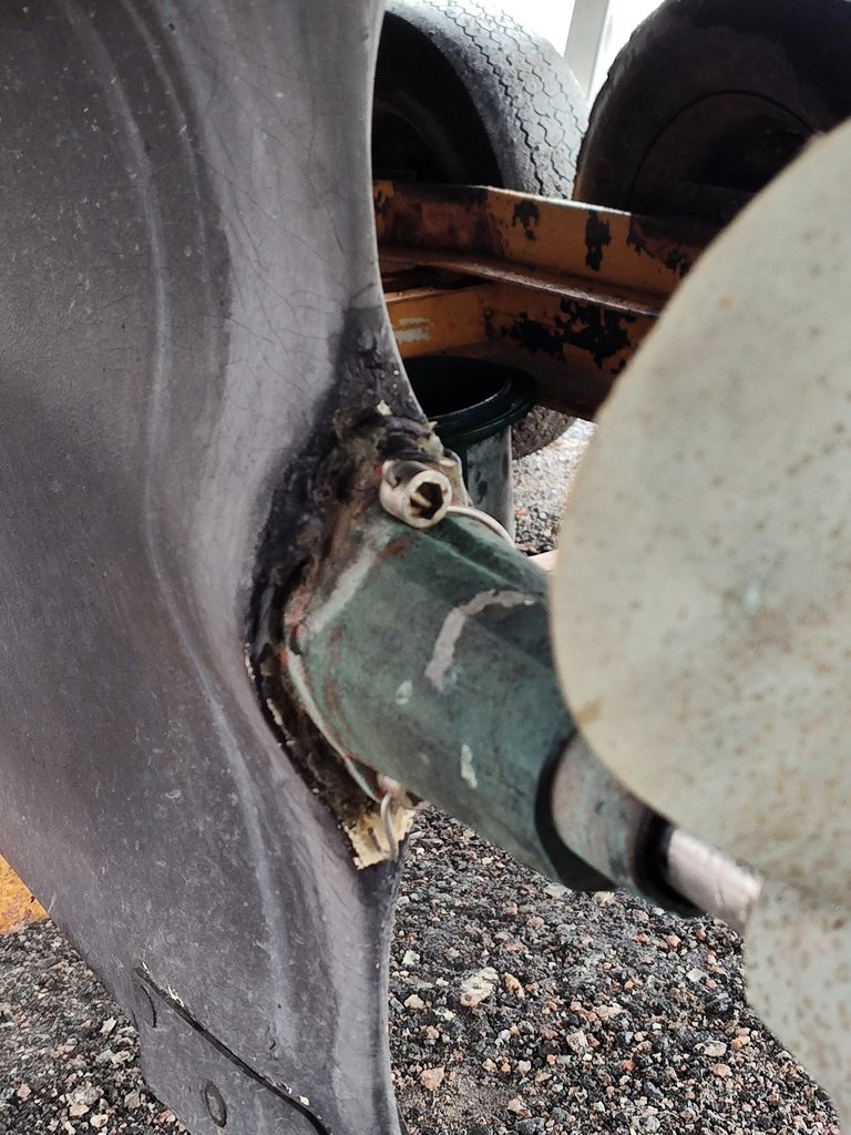

MattiasC80 1 Postad 16 Februari , 2024 Jag har skaffat en Nimbus26 som stått på land i tre säsonger. Tänker göra ett försök fetta in propelleraxen innan sjösättning men har aldrig gjort detta förut. Någon som har koll på hur jag ska gå tillväga? Dela detta inlägg Länk till inlägg Dela på andra webbplatser
IngemarE 4 015 Postad 16 Februari , 2024 Om du menar själva axeln så är den lagringen vattensmord och skall inte fettas in. Lagringen (Cutlesslagret) skall ha möjlighet till vattencirkulation och vanligen finns ett eller flera hål nära dess framkant som inte får sättas igen av bottenfärg t ex. Däremot har du en propelleraxeltätning på insidan av båten, alltså en del som ser till att vattnet hålls utanför. Denna kan vara av olika typ - oljesmord eller fettsmord med "riktiga" packboxar/flänstätningar eller talgsnöre. Eller tätad på annat sätt och vattensmord/kyld (VP "black jack", PSS m.fl). Så frågan är vad du menar med "fetta in propelleraxeln". 1 Dela detta inlägg Länk till inlägg Dela på andra webbplatser
Rollen 604 Postad 16 Februari , 2024 Om det är original axelgenomföring siter tätningen ihop med stävlagret. Då går det inte att smörja med mindre att stävlagret demonteras. Det sitter två radialtätningar i stävlagret. Det bästa är att demontera stävlagret och byta tätningarna. Då måste propellern tas bort, och stävlagret demonteras genom att skruva bort två skruvar. 2 1 Dela detta inlägg Länk till inlägg Dela på andra webbplatser

MattiasC80 1 Postad 19 Februari , 2024 Det är supersvårt att få till bra bilder. Hoppas att detta kan förklara lite grann i alla fall. Axeln fäster in i motorn och piper sedan iväg under durken i akterruffen. Det finns ingen lucka att lyfta på där för att se axeln så den enda lilla biten som syns är den på bilden. Känns inte som att den är av en konstruktion som ska fettas inifrån då man i så fall måste bryta upp inredningen i akterruffen vilket verkar vara vansinnigt ogenomtänkt. Så i bästa fall kanske jag kan släppa detta och gå vidare med annan renovering. Vad tror ni? Dela detta inlägg Länk till inlägg Dela på andra webbplatser

IngemarE 4 015 Postad 19 Februari , 2024 (redigerade) Kan det vara samma - ganska udda - lösning på din Nimbus 26 som nämns om i denna tråd ? Att yttre lagret/stävlagret också är tätningen: https://www.maringuiden.se/forum/topic/82358-läcka-vid-stävlager/ Skulle i så fall förklara varför du inte har någon lucka och heller (troligen) inget att inspektera mellan backslagsflänsen och yttre lagret. Redigerad 19 Februari , 2024 av IngemarE 1 Dela detta inlägg Länk till inlägg Dela på andra webbplatser
Ruskpricken 248 Postad 19 Februari , 2024 Hej MattiasC80 Bra med bilden. Den ser preecis ut som den jag har på min Fingal. Med en skillnad. Det går ett kopparrör därifrån fram till "motorummet" .Där har jag en smörjnippel. Jag använder en liten fettspruta med PTFT eller vad det nu heter, en sorts teflonfett som är vattenavstötande.(Polytetrafluoroethylene) Kan det vara så på din båt? Hmmm..? Nu ställde jag kanske till det för dig? Dela detta inlägg Länk till inlägg Dela på andra webbplatser

MattiasC80 1 Postad 19 Februari , 2024 30 minuter sedan skrev Ruskpricken: Hej MattiasC80 Bra med bilden. Den ser preecis ut som den jag har på min Fingal. Med en skillnad. Det går ett kopparrör därifrån fram till "motorummet" .Där har jag en smörjnippel. Jag använder en liten fettspruta med PTFT eller vad det nu heter, en sorts teflonfett som är vattenavstötande.(Polytetrafluoroethylene) Kan det vara så på din båt? Hmmm..? Nu ställde jag kanske till det för dig? Det var ju förvisso en smart lösning. Ska kolla hur det ser ut. Tack 👍 Dela detta inlägg Länk till inlägg Dela på andra webbplatser
Rollen 604 Postad 19 Februari , 2024 7 timmar sedan skrev MattiasC80: Det är supersvårt att få till bra bilder. Hoppas att detta kan förklara lite grann i alla fall. Axeln fäster in i motorn och piper sedan iväg under durken i akterruffen. Det finns ingen lucka att lyfta på där för att se axeln så den enda lilla biten som syns är den på bilden. Känns inte som att den är av en konstruktion som ska fettas inifrån då man i så fall måste bryta upp inredningen i akterruffen vilket verkar vara vansinnigt ogenomtänkt. Så i bästa fall kanske jag kan släppa detta och gå vidare med annan renovering. Vad tror ni? Det är en lite speciell axeltätning du har. I framkant på stävlagret sitter två radialtätningar. Ofta kallade packboxar. stävlagret och hylsröret är utformat som en " Kula och kulskål" på. Mellan "Kulan och kulskålen" Finns en O-ring som tätning. För att byta tätningarna behöver du få bort propellern och lossa de två insexskruvarna, och sedan dra lagret av axeln. När man monterar tillbaks stävlagret ska man skruva i skruvarna så att skallarna går mot lagret och lite till så att o-ringen kläms ihop. Man ska inte dra skruvarna hårt för då kan flänsen deformeras. Sedan låser man skruvarna med rostfri låstråd. Jag tycker nog du ska byta tätningarna innan du sjösätter. De brukar vara rostiga så att man kan klämma ihop dem med fingrarna. Se till att få rostfria fjädrar till dem. Dela detta inlägg Länk till inlägg Dela på andra webbplatser
MattiasC80 1 Postad 20 Februari , 2024 21 timmar sedan skrev Rollen: Det är en lite speciell axeltätning du har. I framkant på stävlagret sitter två radialtätningar. Ofta kallade packboxar. stävlagret och hylsröret är utformat som en " Kula och kulskål" på. Mellan "Kulan och kulskålen" Finns en O-ring som tätning. För att byta tätningarna behöver du få bort propellern och lossa de två insexskruvarna, och sedan dra lagret av axeln. När man monterar tillbaks stävlagret ska man skruva i skruvarna så att skallarna går mot lagret och lite till så att o-ringen kläms ihop. Man ska inte dra skruvarna hårt för då kan flänsen deformeras. Sedan låser man skruvarna med rostfri låstråd. Jag tycker nog du ska byta tätningarna innan du sjösätter. De brukar vara rostiga så att man kan klämma ihop dem med fingrarna. Se till att få rostfria fjädrar till dem. Okej. Tack 👍👍 Dela detta inlägg Länk till inlägg Dela på andra webbplatser
