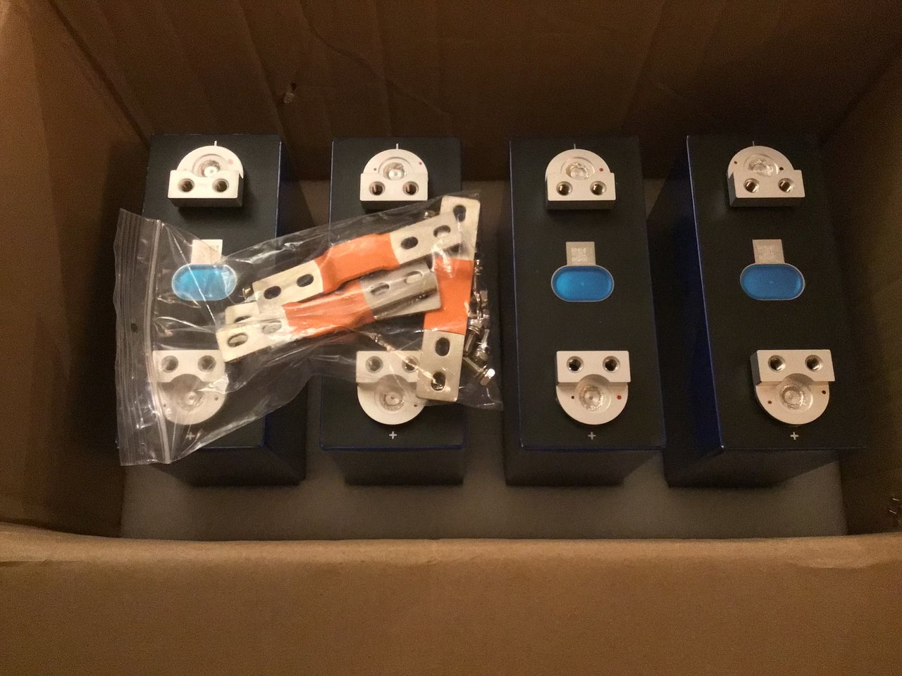

Av en tillfällighet dök mina batterier från NKON också upp i veckan, 304Ah EVE. Det kommer bli ett kul vinterfix. Jag har inte bestämt om jag skall bygga en egen låda eller köpa en färdig låda.

Allting stämde. Snabba svar när man mailar. Jag passade också på att köpa en JB Smart BMS. Det roliga var att de hade skickat med bättre "buss bars".  Laminerad kopparplåt med ett veck på. Jättemjuka och trevliga.
Jag tror att leveranstiden beror på att de är populära. Det är en av de hetaste cellerna på Youtube. Andra batterier har kortare leveranstid. De höll utlovad leveransstid.Jag väntade i 1.5 månad.  Man fick det hemtransporterat. Det gick inte att välja.
Databladet fick jag beställt efteråt.
Batterierna hade exakt samma spänning på 3.29V och resistans så det är nog inga problem att koppla ihop dem och låta BMSen ta hand om balanseringen.

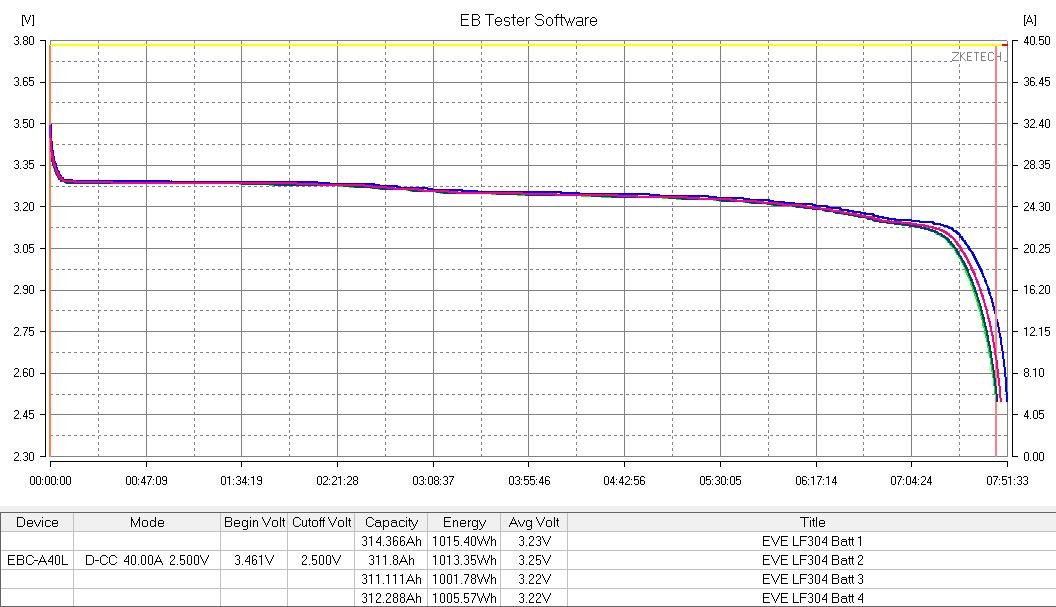

Första batteriet är testat. Det gav 311Ah av 304 möjliga. 🙂

Nu är instrumentet Zketech EBC-A40L testat på alla cellerna. Alla gav mer än 304Ah.

De enskilda cellerna har laddats ur för att mäta prestanda (jag valde att använda urladdningsvärdet, jag tror att det är urladdningen som är mest intressant vid praktisk användning). Det var rätt liten skillnad mellan cellerna. Bästa o sämsta (å sämsta innebär inte att det är så mycket klenare...), näst bäst + näst sämst och så vidare parkopplades. Uppladdning av de parkopplade cellerna gav en skillnad på enstaka tiondels Ah efter att ha laddat in 250Ah.
Uppladdningen skedde mellan de spänningsgränser jag tänker hålla mig inom så dessa 250Ah är användbara Ah allihopa.

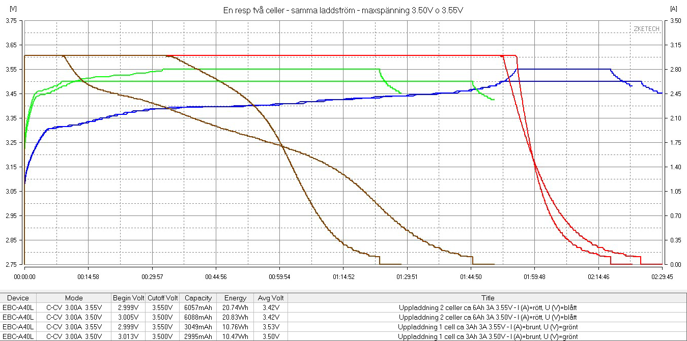

En betraktelse över laddning av LiFePO4-batteri med olika maxspänningar.
För testen har använts en liten cylindrisk LFP-cell modell 26650 (som ett litet stavbatteri) av fabrikatet Soshine. Cellens uppgivna kapacitet är 10.24Wh vilket motsvarar ca 3.2Ah (kapaciteten har överträffats för alla fyra testerna). Fördelen med denna lilla cell är att det går fort att genomföra testkörningarna. Om testresultatet är helt översättbart till större LFP-celler kan jag inte garantera. Det som fick mig att göra testen är att jag såg en sådan här effekt när jag initial-laddade mina 100Ah-celler med lite olika variabler. Detta väckte mitt intresse för val av toppspänning vid inställning av laddningen för mitt nya LFP-batteri. Strömstyrkor och laddtider blir så klart annorlunda med hundratals Ah i batteriet men teorierna för laddning är likvärdiga - det är ju samma kemi i de större cellerna.
Jag testade att ladda upp fyra celler med inledningsvis 3A (cirka 1C för att omsätta testerna till generell strömstyrka för större celler) tills cellen kommit upp i "testspänningen" då strömmen succesivt avtar tills den är 0.1A (lägsta möjliga strömstyrka för min testutrustning) och laddningen avbryts. Därefter fortsatte mätningen i fem minuter för att kunna se hur mycket spänningen faller efter avslutad laddning.
Oberoende av maxspänning vid laddningen så gick det in ungefär lika mycket energi i cellerna (värdena finns i tabellen under kurvorna) fast det tog lite olika lång tid.
Cellerna laddades till maxspänning 3.65V, 3.60V, 3.55V och 3.50V. Startspänningen på cellerna var ca 3.00V.
Det intressanta resultatet av testen var hur fort cellen kommer upp till maxspänningen varefter strömmen minskar för att inte överskrida maxspänningen. Energin är produkten av spänning och ström så "input" till batteriet minskar när någon av dessa variabler minskar.
Laddningen tar längre tid vid låga maxspänningar. Den omtalade "snabbladdningen" av LFP-batterier uteblir om maxspänningen sätts "för lågt". Vid maxspänning 3.50V nås spänningen redan efter ca 10 min och laddströmmen avtar. Efter ca 1h har strömmen minskat från 3A till 2A och till fulladdat tar det 1.45h.
Vid 3.65V maxspänning laddas cellen med 3A i nästan 1h varefter strömmen minskar och cellen är fulladdad efter 1.08h.
3.65V maxspänning är kanske inte eftersträvansvärt men även vid en maxspänning 3.60V så går laddningen med 3A i 0.40h och cellen är full efter 1.16h.
Att fundera på är att jag börjat testet från en rätt tom cell. Vid normat "båtbruk" så är batteriet sällan tomt när motorn startas. Laddningen kommer därför att ske vid den högra halvan av kurvorna. Det är den delen av diagrammet som är mest intressant att fundera över, det är där "båtanvändningen" sker (bilbatterier har helt andra premisser med batteriutnyttjande mot tomt batteri innan man stannar för laddning).
För 3.50V så kommer laddningen i mitt exempel inte upp i mer än drygt 2A om cellen är halvladdad (det spelar ingen roll om jag haft en laddare som ger 10A, den kommer att begränsas till 2A för att hålla spänningen under 3.50V) och tiden till full cell blir 1.10h. De sista 10% tar drygt en halvtimme.
Vid 3.55V maxspänning startar "halvladdad cell" med 3A, tiden till fullt blir ca 53 min och de sista 10% tar knappt 25 minuter.
Vid 3.60V maxspänning startar "halvladdad cell" med 3A, tiden till fullt blir ca 45 min och de sista 10% tar ca 20 minuter.
Vid 3.65V maxspänning startar "halvladdad cell" med 3A, tiden till fullt blir ca 30 min och de sista 10% tar 10 minuter.
Med denna kunskap så har jag reviderat min ursprungliga idé om att sätta 3.50V som maxspänning utan kommer att laborera med mellan 3.55V - 3.60V för min installation.
Sedan kan nog maxspänningen ställas lite olika för olika laddkällor.
Solcellsladdningen ger inte så hög ström, då kan maxspänningen ställas lite lägre med samma laddningstid. Strömstyrkan begränsas i alla fall av "producenten".
Nätaggregatet (240V AC) ger lite högre ström o maxspänning ställs lite högre för att korta laddningstiden
Motorkörning ger hög ström. För kortare motorkörning (segelbåt in o ut från natthamn) bör maxspänningen vara hög för att utnyttja den höga laddningen och fylla batteriet.
För längre motorkörning kan maxspänningen vara lägre och batteriet blir i alla fall fulladdat.
Ovanstående funderingar är desamma antingen man har ett DIY-batteri eller ett dropinbatteri. Interna kemin är ju densamma!
Lite tolkningshjälp till diagrammet: Blå kurva är spänning (skala till vänster) och röd kurva är strömstyrka (skala till höger) som i alla testerna börjar på 3A.
Blå kurva stiger tills den når maxspänningen, då sjunker röd kurva mot 0.1A då laddningen bryts. Därefter sjunker blå kurva sakta då cellen "går till vila" efter laddningen. Efter 5 min bryts mätningen (spänningen sjunker lite ytterligare efter det).
