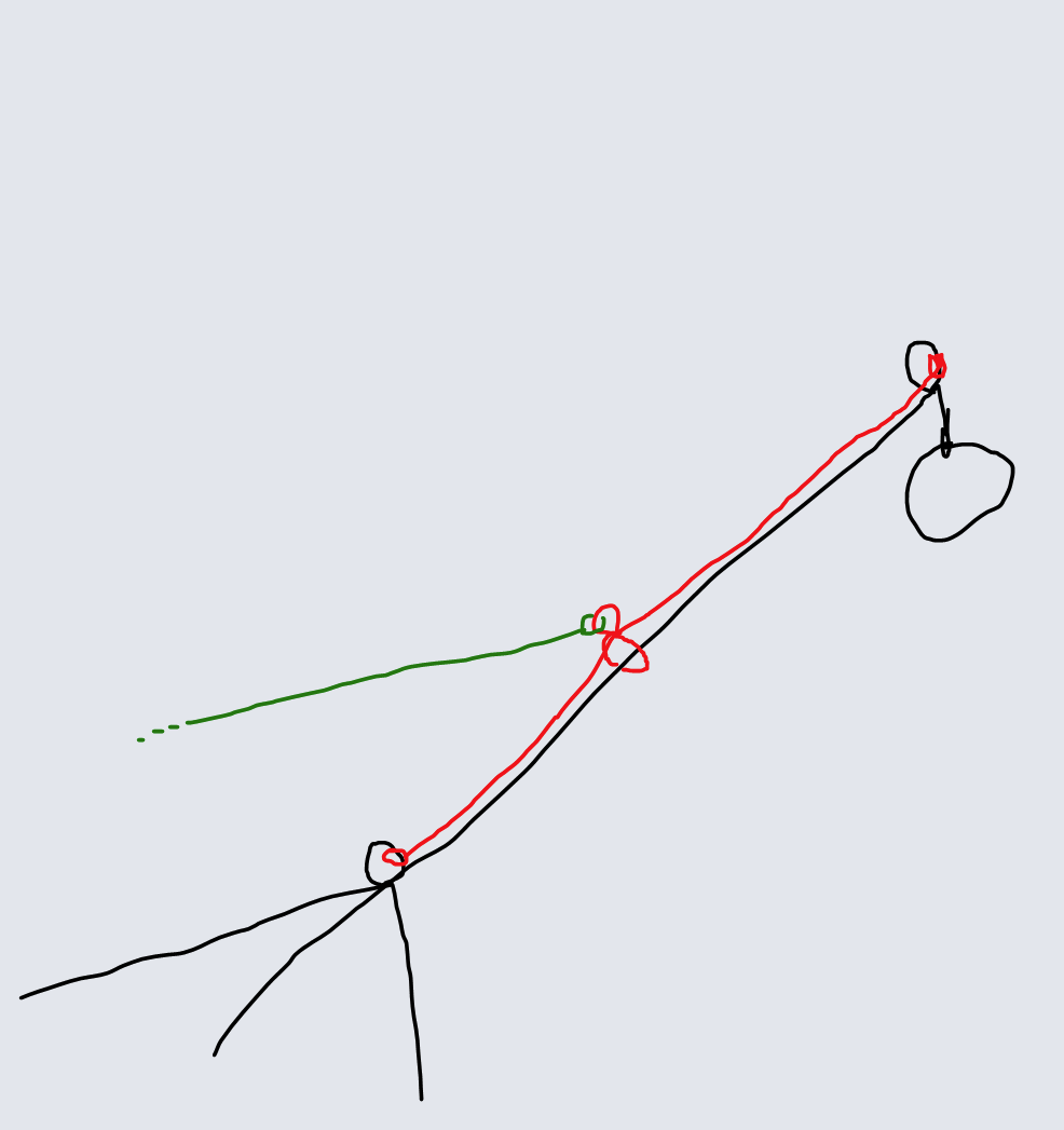

raol 2 453 Postad 8 Maj , 2023 (redigerade) Dra en lina mellan bommens öglor, ovanpå. Gör en ögla på linan vid önskad punkt. Fäst en lina runt bommen, genom den nya öglan, för att hålla öglan tajt i förhållande till bommen. Redigerad 8 Maj , 2023 av raol 2 Dela detta inlägg Länk till inlägg Dela på andra webbplatser

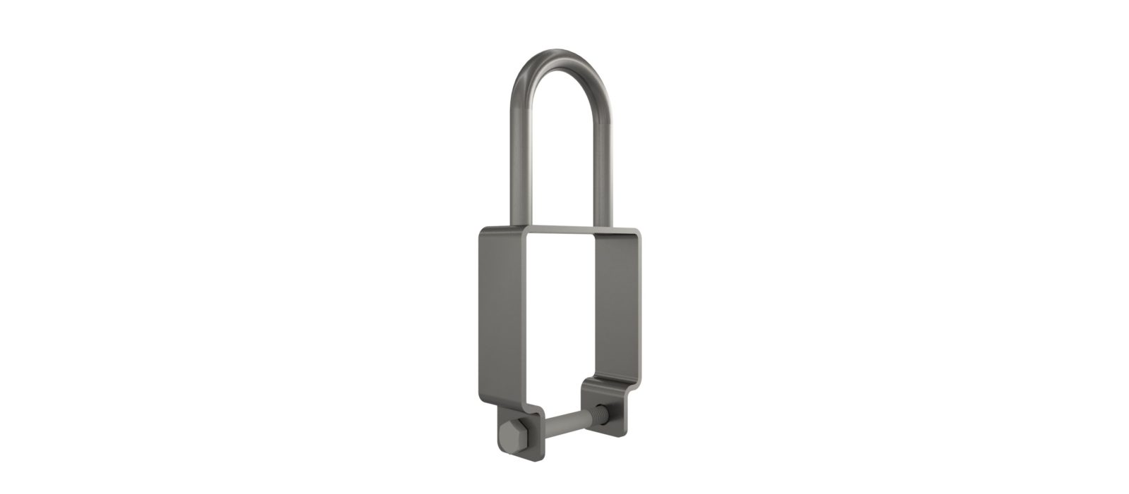

rejas 267 Postad 8 Maj , 2023 @Kane's sökning ger en uppsjö av förslag med många bra lösningar. En budgetvariant kan vara att googla på "Rundjärnsbygel". Om det går att hitta en tillräckligt bred så den når runt bommen kan du sätta den med böjen uppåt och ett plattjärn under. Troligen får ett schackel plats mellan böjen och bommen. Dock osäker på att det finns tillräckligt stora, men en idé i alla fall. 1 Dela detta inlägg Länk till inlägg Dela på andra webbplatser
Makro 1 290 Postad 8 Maj , 2023 1 timme sedan skrev rejas: @Kane's sökning ger en uppsjö av förslag med många bra lösningar. En budgetvariant kan vara att googla på "Rundjärnsbygel". Om det går att hitta en tillräckligt bred så den når runt bommen kan du sätta den med böjen uppåt och ett plattjärn under. Troligen får ett schackel plats mellan böjen och bommen. Dock osäker på att det finns tillräckligt stora, men en idé i alla fall. Ja i alla fall bygelmodellerna eftersom jag inte får borra i bommen eller på något sätt skada galvaniseringen. Dela detta inlägg Länk till inlägg Dela på andra webbplatser

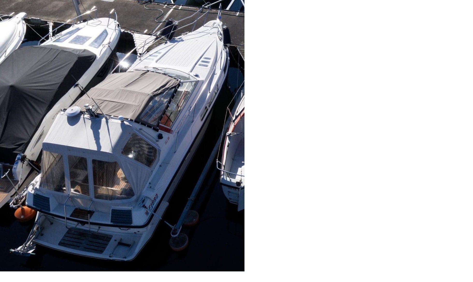

LuminaL 102 Postad 8 Maj , 2023 Det synns dåligt på bilden men har du midskepps knapar så kan du använda dom för att hålla ut båten från bryggan. Verkar vara så du har det i bilden men kulfendern är i vägen. Om du har det så behöver du bara hålla fören i sidled och då går det bra att ha linan rakt ut i sidled men jag rekomenderar att du har rykdämpare på linan. Dela detta inlägg Länk till inlägg Dela på andra webbplatser
Lintott 2 054 Postad 8 Maj , 2023 Jag backar in mellan mina bomfenderklädda Y-bommar. I aktern hamnar då tamparna med ryckdämpar rätt rakt in mot knaparna så båten ligger hyfsat utan att kunna stöta i bryggan. Dessa tampar håller sedan båten så den inte vrider sig mellan bommarna. Mina bommar är betydligt kortare än båten så enbart förtampar från bomnocken till främre knaparna skulle bli katastrofalt. Jag har därför dubbla tampar schacklade längst ut på bommen och drar den ena tampen tillbaka till mittknaparna. Med den förtöjningsmodellen så ligger båten pall både i långskepps- och tvärskeppsriktningen utan att jag behövt fixa några extrafästen längs bommen. Jag förstår hamnarnas förbud mot att borra i bommarna. De är varmgalvaniserade med väldigt lång livslängd på galvaniseringen (jag gissar att de bommar jag ligger vid är minst 40 gamla). Med borrhål genom galvet så kommer rosten direkt i den skadan. Det finns galvade fästen att montera mitt på Y-bommen men de behöver nog madrasseras rätt väl för att inte riskera skador på friborden. 1 Dela detta inlägg Länk till inlägg Dela på andra webbplatser

ThomasVikhog 147 Postad 9 Maj , 2023 Får ni inte lov att låta båten/pupiten gå in över flytbryggan? I vår hamn finns en (tidigare 3 st) Dolphin 900 på flytbrygga med 8 meters bom. Den ligger så som på bilden. Fjorden går in över flytbryggan en halv meter. Risk för att röra vid bryggan är 0. Då är aktertampen helt rak och kort. De 4 förtamparna kan vara hårt spännda. De främsta 2 sitter i fästet framför fyrkantsbalken. Det är lite skrpa kanter där, så jag surrar några "offertampar" som skydd för förtöjningarna. Dela detta inlägg Länk till inlägg Dela på andra webbplatser
Makro 1 290 Postad 9 Maj , 2023 (redigerade) Vi ligger vid flytbrygga nu med 8 meters bommar och det funkar som du säger men vi flyttar till en plats med bommar mot kaj och kajen är lika hög som peket så nu behöver jag ha båten i alla fall 30 cm från kajen och tvingar ju förtöjningarna båten mot kajen. Är det din Fjord? Redigerad 9 Maj , 2023 av Makro 1 Dela detta inlägg Länk till inlägg Dela på andra webbplatser
ThomasVikhog 147 Postad 9 Maj , 2023 Nej - Fjorden tillhör en kompis. Jag ska ut och bottenmåla den nu, innan det andra drevet kommer på i helgen (bytt trimcylindrar). Ja, såg såg först senare att du ska ligga mot fast brygga med bom. Byglarna som det tipsas har många hos oss, jag med. Mina har rostat fast och sitter som berget. 1 Dela detta inlägg Länk till inlägg Dela på andra webbplatser
Janne_G 144 Postad 9 Maj , 2023 Tjena Denna borde funka ? Finns säkerligen att få tag på här på västkusten också. 1 Dela detta inlägg Länk till inlägg Dela på andra webbplatser
